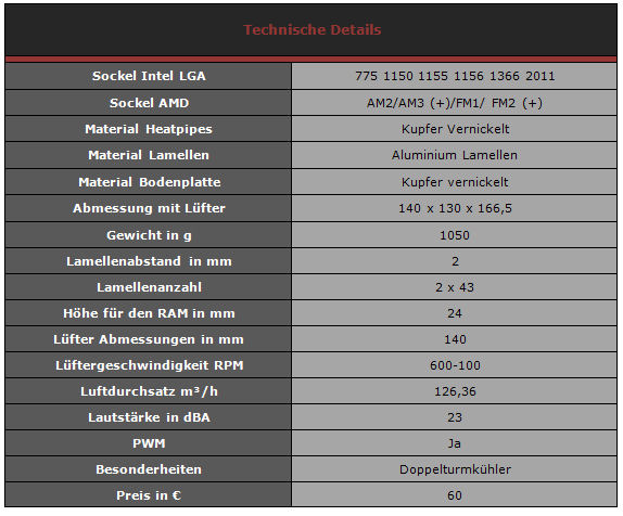

Werfen wir noch einen kurzen Blick auf die technischen Details:
An der gesamten Verarbeitung des Raijintek Nemesis gibt es absolut nichts auszusetzen, alles ist sauber verschliffen und gefertigt.
