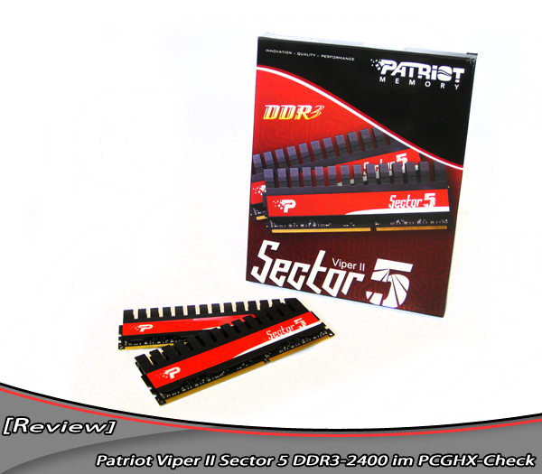

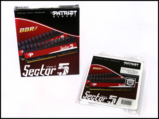

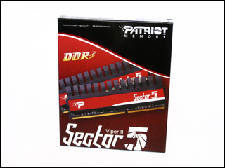

Patriot liefert die Speicherriegel der „Sector 5“-Serie in einer einfachen aber dennoch schicken Pappverpackung. Auf der Vorderseite der Verpackung sind die zwei Speicherriegel des Kits abgedruckt. Der Rückseite der Verpackung lässt sich entnehmen, dass dem Kunden kostenloser technischer Support zur Verfügung steht. Eine kleine Grafik in der unteren linken Ecke weist auf die lebenslange Garantie hin, die je nach Land allerdings beschränkt ist. In Deutschland beträgt der maximale Garantiezeitraum so 10 Jahre – so lange wird wohl niemand das Speicherkit nutzen. Ein weiterer Sticker auf der Rückseite verrät genau, welches Kit in der Verpackung steckt. In diesem Fall ist „PVV34G2400C9K“ aufgeklebt.

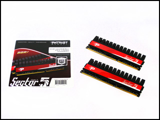

Öffnet man die Verpackung, fällt einem direkt eine weitere Blisterverpackung auf. In dieser sind die Speicherriegel enthalten. Die Plastikverpackung verfügt über ein eingelegtes Deckblatt, welches der Vorderseite der Verpackung gleicht. Dreht man die Plastikverpackung um, sind die einzelnen Speicherriegel sichtbar. So lassen sich den einzelnen Riegeln die genauen Spezifikationen entnehmen. Bei der Verpackung ist das leider nicht der Fall, hier fehlt eine genaue Auflistung der Spezifikationen. Die Art der Verpackung ist somit identisch zu der Verpackung der „Sector 7“-Speicherkits.
Der Lieferumfang des Speicherkits umfasst neben den eigentlichen Speicherriegel noch das Deckblatt der Plastikverpackung. Im Inneren des Deckblatts druckt Patriot ab, wie man den Speicher richtig einbaut und entsprechend einstellt.​

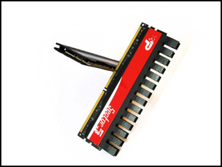

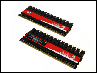

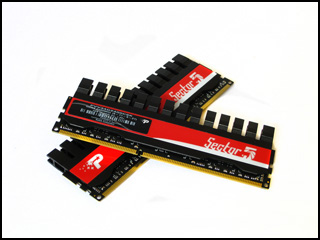

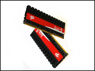

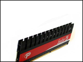

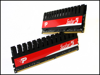

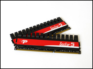

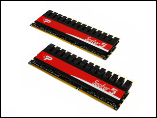

Die Optik des „Sector 5“-Speicherkits erinnert sehr an die der kürzlich vorgestellten „Sector 7“-Speicherkits. Dies ist auch nicht verwunderlich, da Patriot den Heatspreader der „Sector 5“-Speicherkits bei den „Sector 7“-Speicherkits nahezu identisch übernommen hat. An den Seiten verfügen die Speicherriegel über einen roten Aufkleber. Dieser ist mit dem Patriot-Logo und dem „Sector 5“-Logo verziert. In Kombination mit dem schwarzen Heatspreader und dem schwarzen PCB sind die Riegel wirklich schick. Der rote Sticker auf jedem einzelnen Modul ist ein netter Kontrast und fügt sich farblich sehr passend ins Gesamtbild. Aufgrund der Farbgebung passt das „Sector 5“-Speicherkit ideal auf das Maximus III und Crosshair IV von Asus.

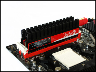

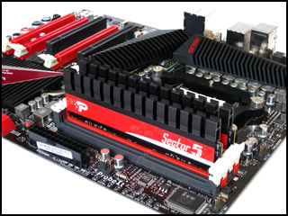

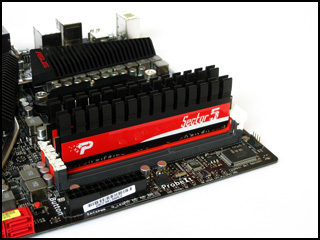

Neben der schicken Optik soll der Heatspreader die Speicherchips kühlen. Hier lässt sich aber klar festhalten, dass der Heatspreader auch kleiner hätte ausfallen können, da er sich nur minimal erwärmt. Allerdings kann es aufgrund der hohen Heatspreader bei einigen Lüftkühlern zu Kompatibilitätsproblemen kommen. Je nach Ausrichtung und Bauweise kann es passieren, dass das Speichermodul, was am nächsten am CPU-Sockel ist, mit dem Kühler kollidiert. Mit einer Höhe von 4,2cm sind die „Sector 5“-Riegel vergleichsweise Riesen. Speicher mit normalen Heatspreadern messen im Durchschnitt eine maximale Höhe von 3,4 bis 3,9cm.

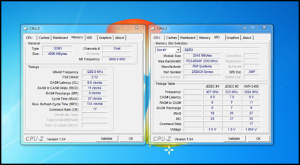

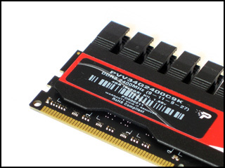

Neben dem „Sector 5“-Sticker enthält jedes Modul noch einen weiteren Aufkleber, auf dem die genauen Spezifikation des Speicherkits angegeben sind. Das hier getestete Kit läuft im DDR3-2400-Modus mit den Latenzzeiten von CL9-11-9-27 und benötigt dafür eine Spannung von 1,65V.​

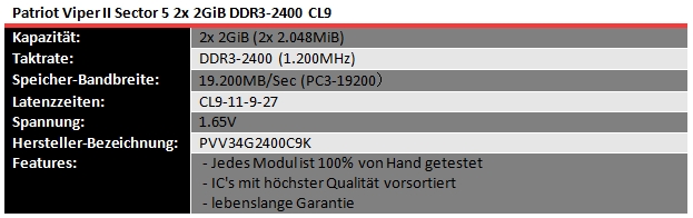

Die Spezifikationen im Überblick: Das Speicherkit besteht aus zwei Riegeln mit je 2.048MB. Das Kit ist für den „DDR3-2400“-Modus mit Latenzzeiten von CL9-11-9-27 zertifiziert und benötigt dafür eine Spannung von 1,65V. Leider gibt Patriot das Kit nur für aktuelle Sockel 1156 Systeme frei. Allerdings sollte das Kit auch auf aktuellen AMD-Systemen laufen. Jedoch kann es vorkommen, dass das volle Potenzial auf AMD-Systemen nicht ausgeschöpft werden kann.​
Weiterhin verfügt das Speicherkit über ein XMP-Profil. In der Praxis funktioniert das Profil tadellos. Takt, Latenzzeiten und Spannung werden wie im XMP-Profil hinterlegt, angewandt.​

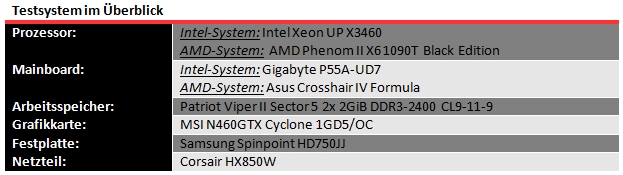

Um den Speicher an sein Maximum zu treiben kommt als Mainboard ein Gigabyte P55A-UD7 zum Einsatz. Als CPU wird ein Intel Xeon UP X3460 verwendet. Dieser ist identisch zum "Desktop-Pendant" Intel Core i7-860. Die weiteren Komponenten des Testsystems können der Tabelle entnommen werden.​

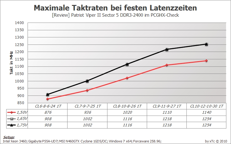

Neben den maximalen Taktraten werden auch die niedrigsten Latenzzeiten ausgetestet. So besteht auch ohne Overclocking die Möglichkeit, die Leistung des Arbeitsspeichers zu steigern. Die maximalen Taktraten werden bei drei unterschiedlichen Spannungen ermittelt: 1,50V (Jedec-Standard), 1,65V und (Standard-Spannung) und 1,75V. Das Testsystem ist im Übrigen mit einem anderen Speicherkit gegengetestet und läuft mit einem Speichertakt jenseits von DDR3-2500 (2.250MHz).​
Bei den maximalen eingestellten Latenzzeiten von CL10-12-10-301T erreicht das Speicherkit von Patriot maximal 1.254MHz (DDR3-2500) bei 1,65V. Mit den werksseitigen Timings von CL9-11-9-27 waren maximal 1.218MHz (DDR3-2436) möglich. Hier limitiert der tRAS-Wert. Wird dieser z.B. auf 28 oder höher gelockert, lässt sich der Speicher noch etwas weiter übertakten. Auch bei 1,5V liefert das Kit gute Ergebnisse ab und ermöglicht den DDR3-1600-Modus mit CL6-8-6-24. Der DDR3-2000-Modus war mit CL7-9-7-25 mit 1,65V möglich. Eine höhere Speicherspannung von 1,75V brachte keine Verbesserung – das Kit skaliert nicht auf mehr Spannung.​

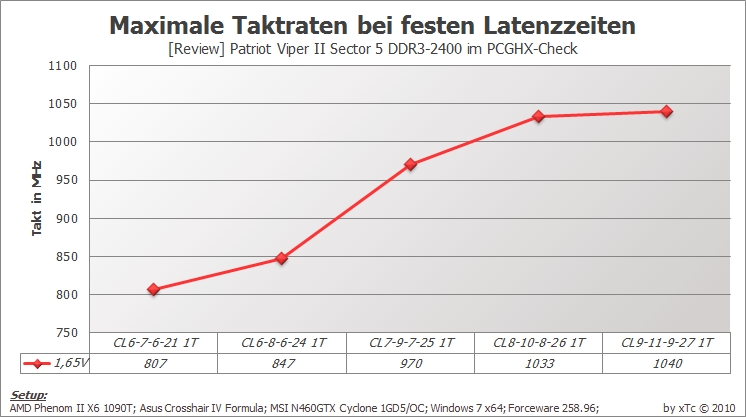

Auch auf dem AMD-System liefert das Kit von Patriot gute Werte ab. Der DDR3-2400-Modus ist allerdings nicht möglich, da der Speicher-Controller vorher dicht macht. Dennoch, der DDR3-1600-Modus ist mit beeindrucken Timings von CL6-7-6-21 1T möglich. Allerdings limitiert die CAS#- und RAS#-Werte von 6 den Speicher auf dem AMD-System sehr. Erst mit CL7 ist ein größerer Sprung bei der Taktfrequenz zu erreichen. Die DDR3-2000-Grenze wird mit CL8-10-8-26 durchbrochen.​

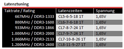

Neben der Taktrate lassen sich auch die Latenzzeiten anpassen. Auch hier kann das Kit von Patriot sehr gute Ergebnisse einfahren. Der DDR3-1600-Modus ist mit sehr niedrigen Latenzzeiten von CL6-7-6-18 möglich. Der DDR3-2000-Modus läuft mit Timings von CL7-9-7-24. Auch der DDR3-2400-Modus lässt sich mit CL8-11-9-27 etwas optimieren.​

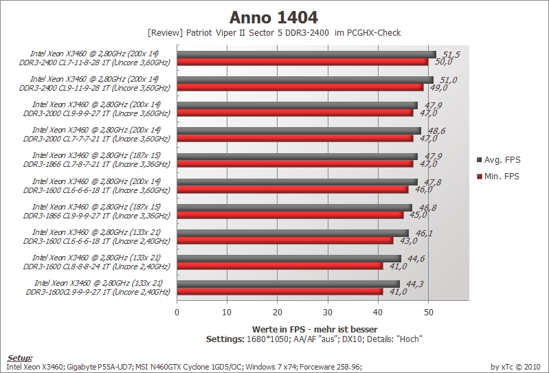

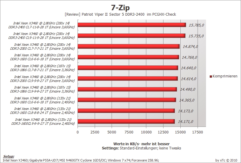

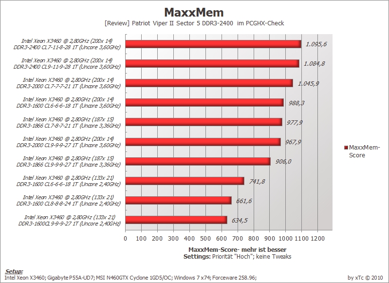

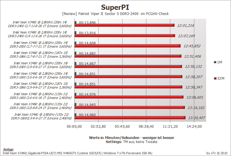

Um die Leistungssteigerung festzustellen, werden zwei praxisrelevante Anwendungen sowie ein Spiel als Benchmark genutzt. MaxxMem stellt die theoretische Speicherbandbreite (sowohl „lesen“ als auch „schreiben“) in der Praxis da. Ob Programme oder Spiele davon profitieren, veranschaulichen Anno 1404 und 7-Zip.​
