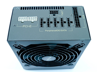

- 1 x 20+4-pin ATX (55cm)
- 1 x 4+4-pin 12V ESP/CPU (60cm)
- 2 x 6+2-pin PCIe (55cm)
- 6 x 4-pin peripheral (insgesamt 2x 70cm)
- 6 x 5-pin SATA (insgesamt 2x 70cm)
- 1 x FDD

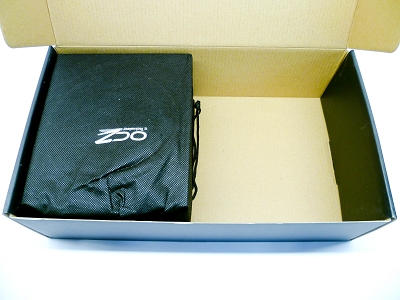

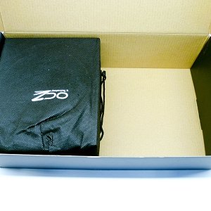

Bei der Verpackung ist OCZ kein Cent zu schade. OCZ hat sich wirklich schon bei der Verpackung große Mühe gemacht. Auch die dicke Pappe und die Farbgestaltung machen einen sehr wertigen Eindruck. Des Weiteren sind alle wichtigen Informationen aufgedruckt, die relevant sind und dazu den Verbraucher anlocken.

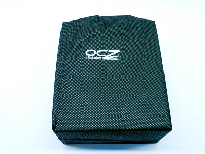

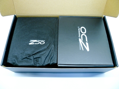

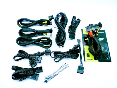

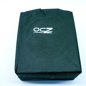

Nach dem Öffnen des Kartons fällt auf, dass sich das Netzteil in einer hochwertigen Stofftasche befindet. Dadurch können ungewollte Kratzer an der Lackierung verhindert werden. Rechts neben dem Netzteil befindet sich eine kleine Box, in der sich das komplette Zubehör befindet. Enthalten sind alle modularen Kabel, vier Kabelbinder, vier Schrauben, ein Kaltgerätekabel und ein Molex to FDD Adapter. So können auch Geräte verwendet werden, die mittels FDD Stecker mit Strom versorgt werden.

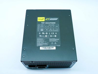

Äußerlich wirkt das ZS 650 recht unauffällig. Es ist im Großen und Ganzen schwarz gehalten, nur die Aufkleber setzen einen Kontrast, was nicht schlecht ist, da die Kombination aus gelb und schwarz sehr interessant ist. Bei der Lackierung handelt es sich um einen leicht rauen matt schwarzen Lack, der zudem recht kratzfest ist. An den Gehäuse Seiten ist jeweils ein Aufkleber angebracht, der wiederum farbliche Akzente setzt. Auf dem Boden des Netzteils sind nochmal die genauen Leistungsdaten aufgeführt.

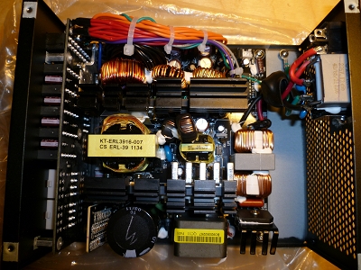

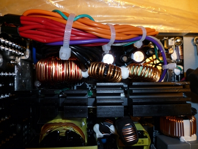

Gefertigt wird die Platine von Greatwall. Auffallend sind die verwendeten Kühler, die für ein 80+ Bronze Netzteil recht klein ausfallen.

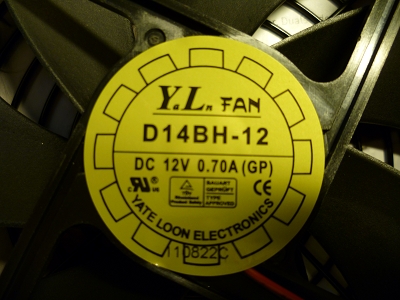

Der Lüfter kommt von Yate-Loon, der ein recht unangenehmes Laufgeräusch mit sich bringt.

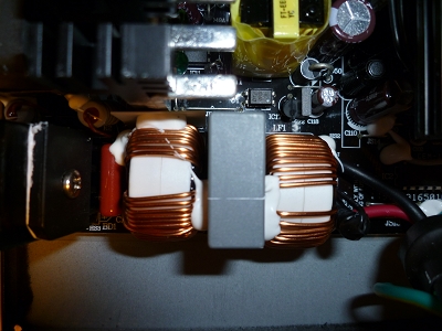

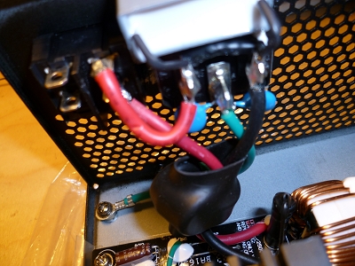

Die Eingangsfilterung besteht wie üblich aus einem X-Kondensator und zwei Y-Kondensatoren.
Die Filterung wird direkt auf der Hauptplatine mit wiederum einem X-kondensator und zwei Y-kondensatoren vervollständigt. Ein MOV fehlt hier leider.

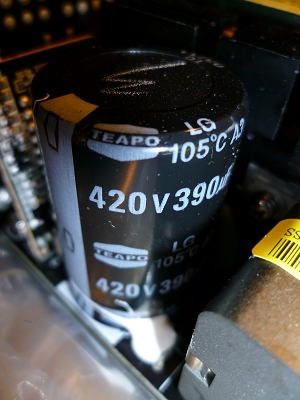

Als Primär Kondensator wird ein 105°C spezifiziertes Modell mit einer Spannungsfestigkeit von 420V und einer Kapazität von 390 mikro Farad von Taepo verwendet.
Im Sekundären Bereich kommen 105°C spezifizierte Kondensatoren zum Einsatz. Auf die DC-DC Technik wird hier aus kosten gründen verzichtet.

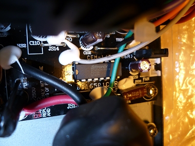

Dieser IC ist für die Schutzschaltungen zuständig, seine genaue Bezeichnung lautet: ST9S424-PG16

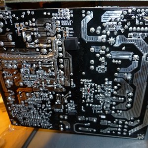

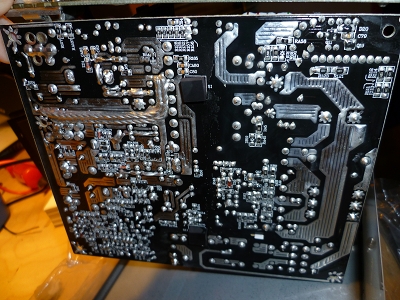

Die Lötqualität sieht insgesamt sehr sauber aus. Auch kleinere SMD Bauteile wurden sauber verlötet. Abstehende Drähte hätten eventuell abgezwickt werden sollen.

Beim Einbau in mein Gehäuse (Obsidian 700D) ist mir aufgefallen, dass die Kabellängen insgesamt recht großzügig ausfallen, es gab keine Probleme beim Verlegen, so dass es auch gut aussieht. Es bleibt viel Spielraum die Kabel etwas verwinkelter zu verlegen. Auch die Kabelstränge sind mit den Anschlüssen gut aufgeteilt, sodass man so wenige Kabelstrände wie möglich verwenden muss. Positiv ist auch, dass die Kabel recht flexibel sind und das trotz des Sleeves. Der Sleeve selber ist leider nicht sehr dicht geflochten, somit wird keine so gute Blickdichtigkeit erreicht. Das Highlight ist natürlich das voll modulare Kabelmanagement, was sich vor allem beim Einbau in ein Gehäuse bezahlt macht. So müssen keine Kabel auf die Seite gelegt werden, sodass man das Netzteil ohne Behinderungen einbauen kann.

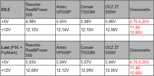

Bei der Spannungsmessung habe ich nur die 12V Ergebnisse notiert, da die Unterschiede der restlichen Leitungen sehr gering ausfielen. Bei diesem Test schneidet das Gerät wie erwartet sehr gut aus. Es ist alles im Normbereich. Somit gibt es nichts auszusetzen.

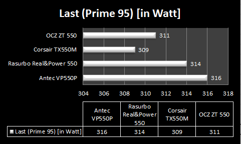

Leistungsaufnahme

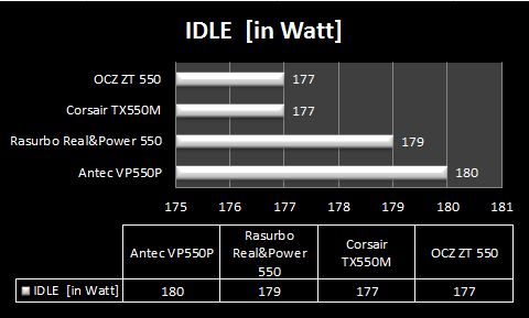

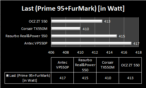

Hinsichtlich zur Leistungsaufnahme ist zu sagen, dass sich das OCZ Netzteil meist im Mittelfeld bewegt. Für ein 80+ Bronze Netzteil ist dies absolut im Rahmen. Im IDLE kann das OCZ Gerät sogar mit dem Corsair konkurrierten.
