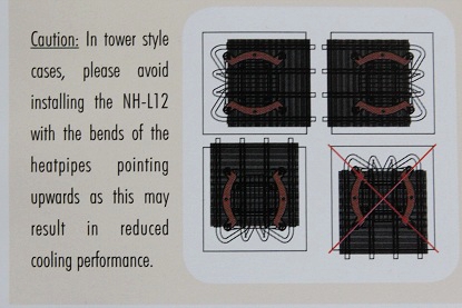

Der Kühler lässt sich theoretisch beliebig in alle vier Himmelsrichtungen ausrichten, Noctua rät allerdings davor ab die Biegung der Heatpipes nach oben zeigen zu lassen, da die Kühlleistung eventuell beeinträchtigt werden könnte. Damit bleiben einem aber immer noch drei mögliche Montageausrichtungen. Das Ganze gilt natürlich nur bei Tower Gehäusen, wenn das Gehäuse liegt beziehungsweise das Mainboard im Gehäuse horizontal ausgerichtet ist, wird die Warnung hinfällig.
Der NH-L12 ragt je nach Orientierung über die RAM-Bänke des Mainboards, als schöner Nebeneffekt wird so gleich der RAM noch mit gekühlt. Selbst bei Vollbestückung aller vier RAM-Bänke gibt es keine Einschränkungen bei der Montage.
