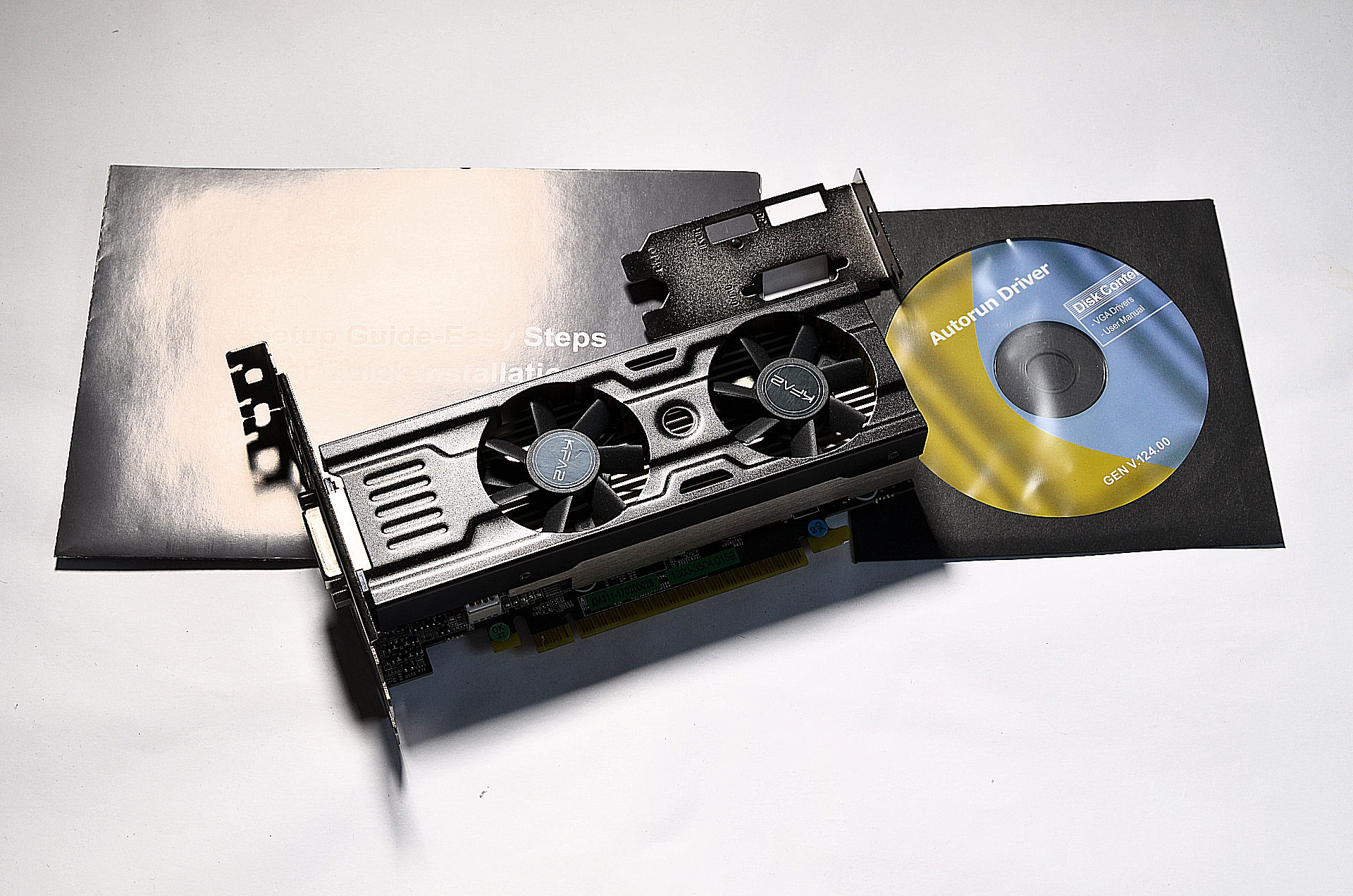

Einen kleinen Lieferumfang gibt es natürlich auch noch, bestehend aus Quick-Guide sowie einer Treiber-CD.

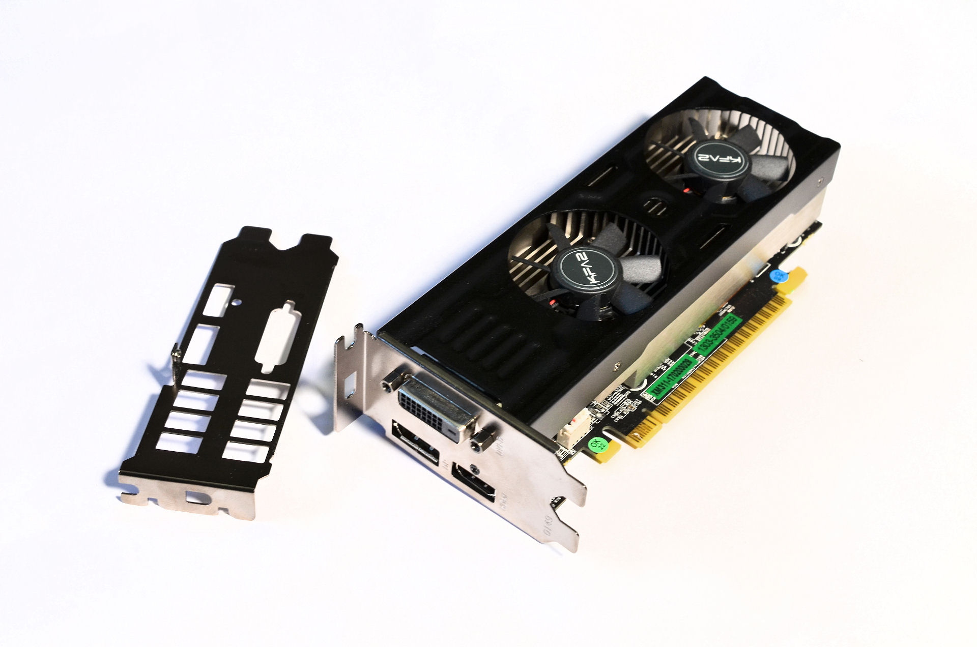

Daneben gibt es noch eine Low-Profile-Blende, das ist für kleine PCs besonders Interessant. Von Haus aus hat die Karte aber eine normale PCI-Blende montiert.

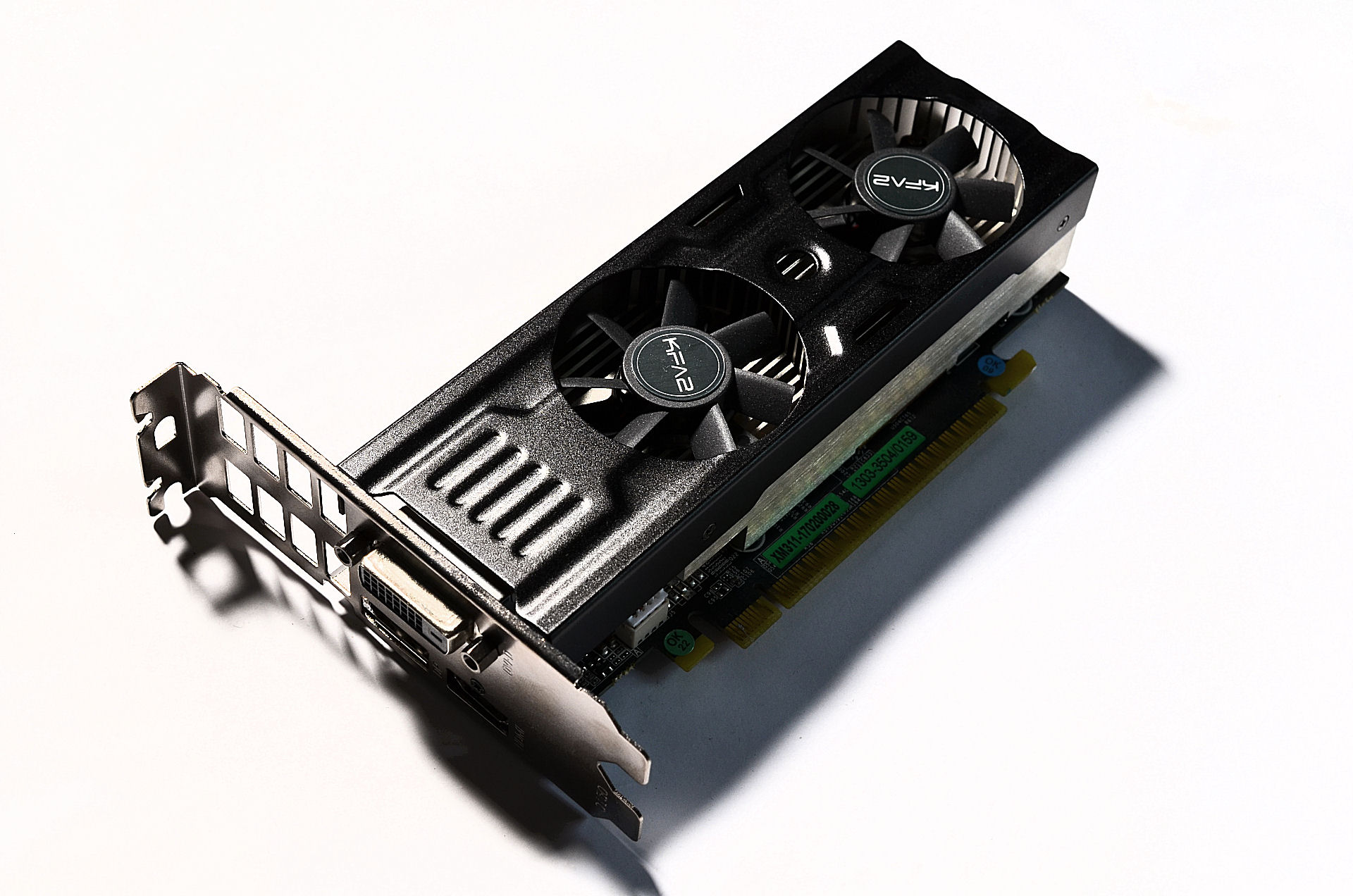

Auf den ersten Blick, eine kleine Karte, jedoch hat sie einiges auf dem Kasten, wie wir später sehen werden.

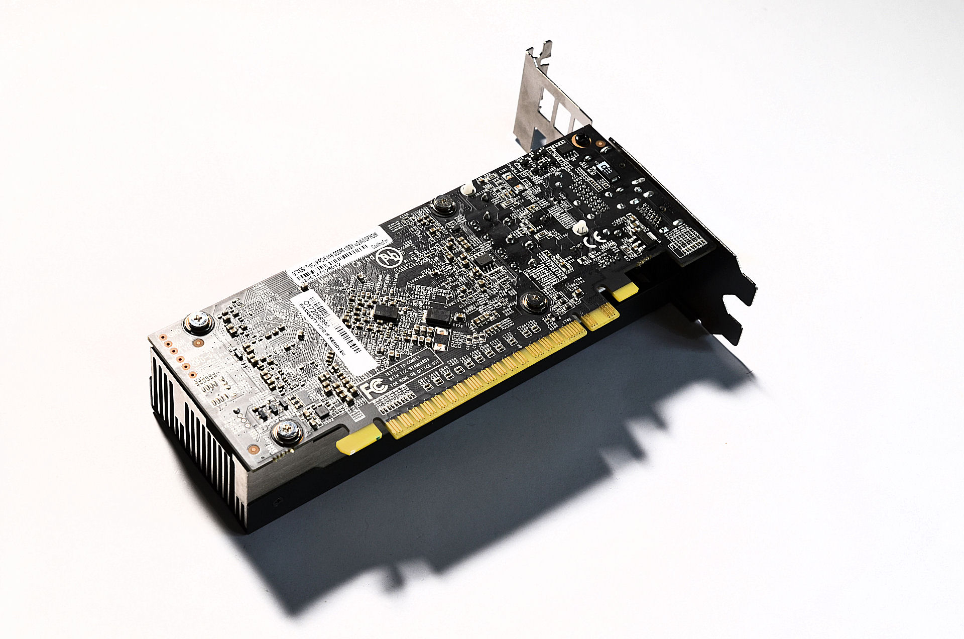

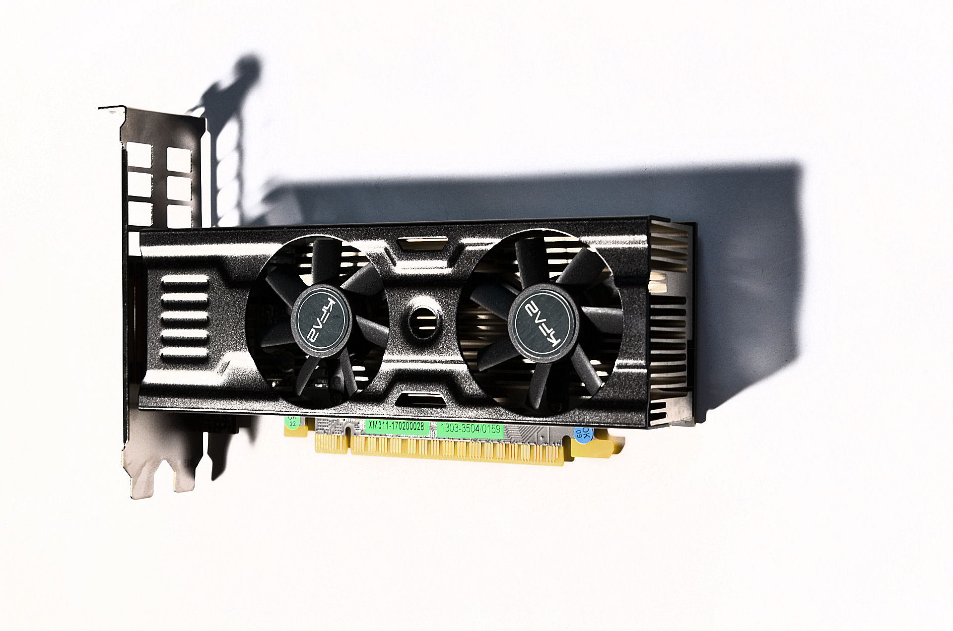

Wie es sich für eine LP-Karte gehört, ist die Karte nicht nur relativ kurz (18,2-cm) sowie nur 3,9-cm in breit. So sollte die Karte in nahezu allen Gehäusegrößen ihren Platz finden.
Für ganz kleine HTPCs ist wie angesprochen eine passende Blende im Lieferumfang enthalten.

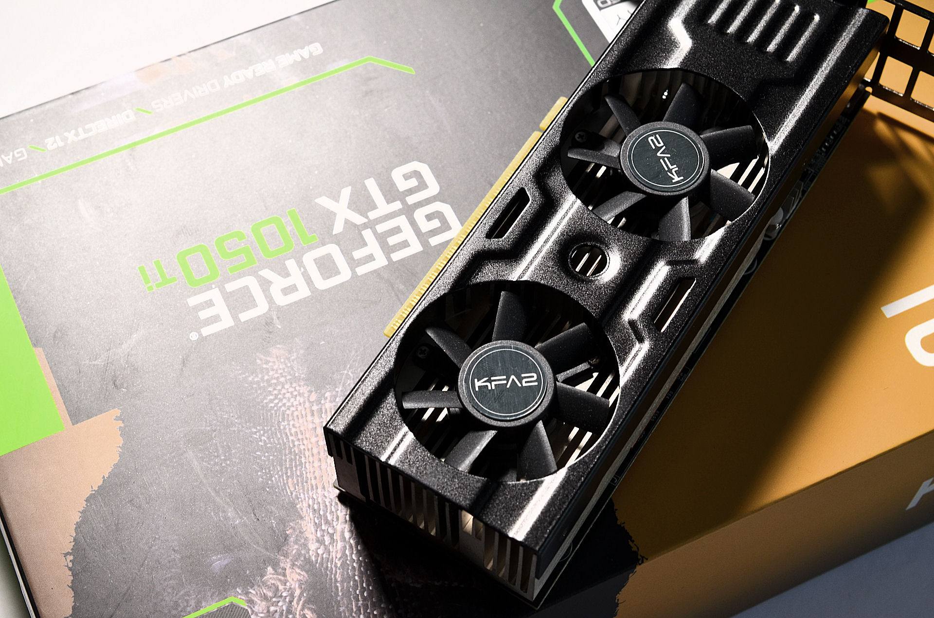

Für genügend Frischluft sorgen zwei 50-mm-Axialllüfter.
Diese sind passend zur Kühlerabdeckung ebenfalls in schwarz gehalten.
Mehr als erwähnenswert ist außerdem, dass die schwarze Kühlerabdeckung aus Metall und nicht aus Kunststoff gefertigt ist.
Sieht nicht nur schick aus sondern fühlt sich auch hervorragend an. Auf eine Beleuchtung wird bei der kleinen Karte komplett verzichtet.
Mit einem Blick von vorne, haben wir einen Blick auf die diversen Anschlüsse, die KFA2 der 1050 Ti verpasst hat. Dazu zählt ein DVI, ein HDMI 2.0b sowie ein Displayport 1.4.
Für den passenden Anschluss für 4K ist also gesorgt, wobei man die Karte da eher nur zum Arbeiten oder für Multimedia verwenden sollte.
SLI unterstützt die GTX 1050 Ti von KFA2 wie sämtliche GTX 1050 Karten nicht.
Wer jetzt verzweifelt den Stromstecker gesucht hat, die Karte benötigt keinen, somit kann man schon grob sagen, dass die Karte relativ wenig Energie benötigen sollte. Die Karte bezieht also ihren Bedarf an Energie komplett über den PCIe-Slot, sprich maximal 75-Watt.

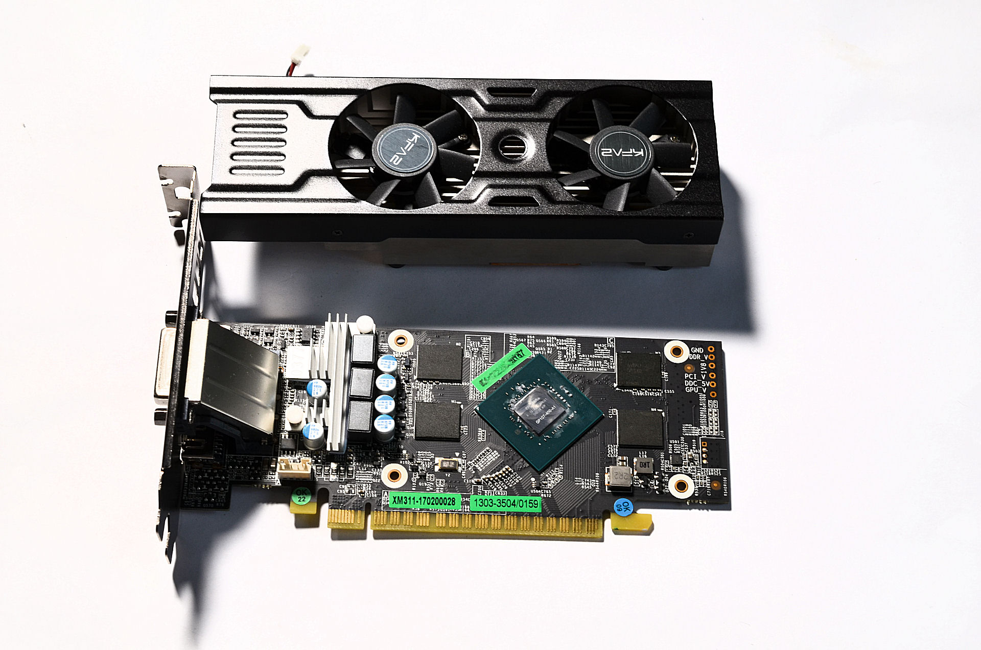

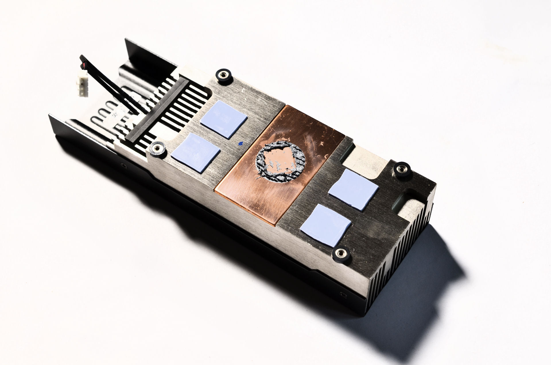

Kleine Karte, kleiner Kühler könnte man sagen. Doch KFA2 hat sich hier für einen Kühler entschieden, der sich über die gesamte Karte erstreckt.
An den vier Verschraubungen des Kühlers wird ziemlich schnell ersichtlich, dass es sich um ein Custom-PCB handelt. Ansonsten setzt KFA auf zwei, wie oben angesprochen, 50-mm-Axiallüfter.

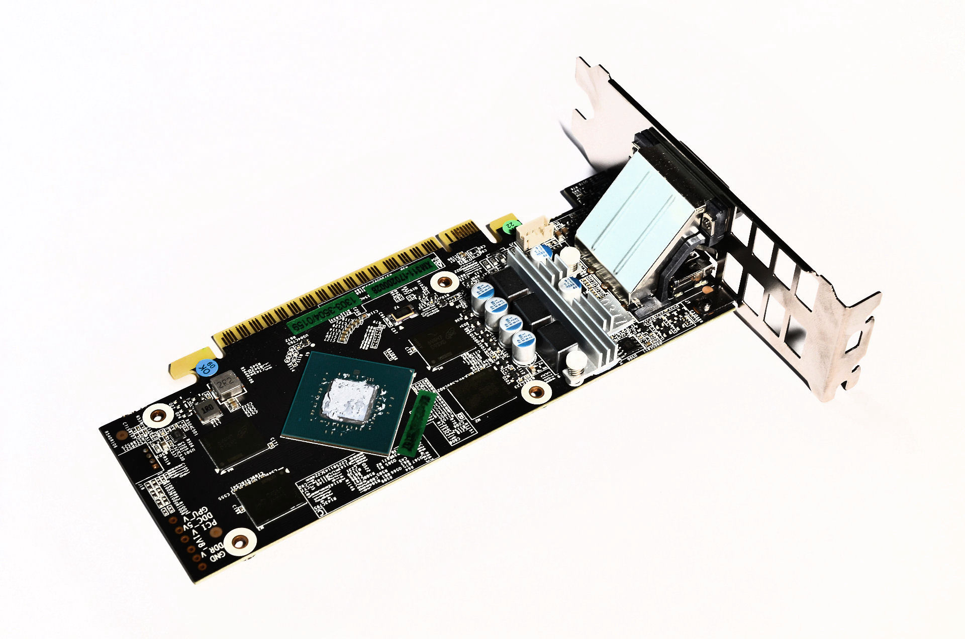

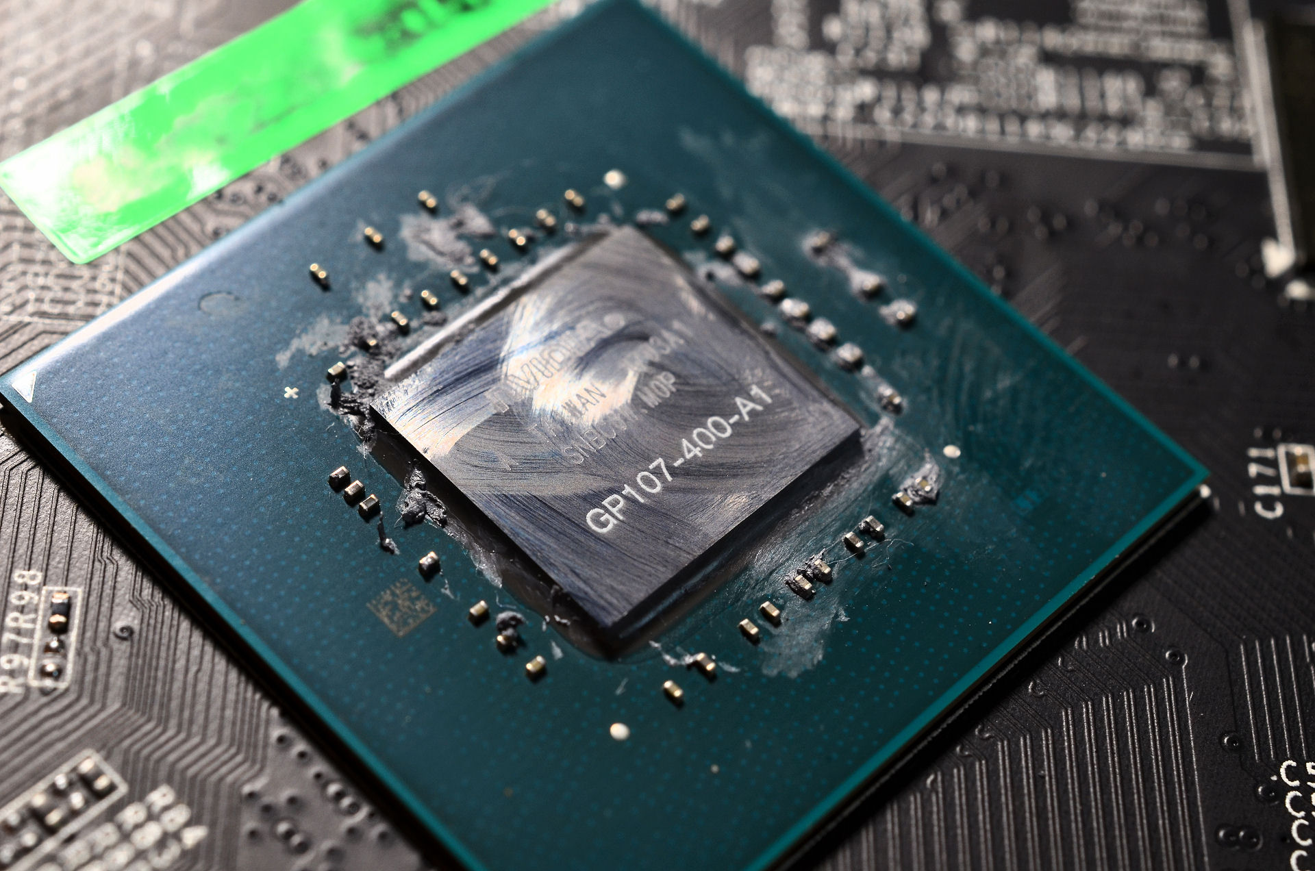

Ist der Kühlkörper demontiert, kommt eine Kupferkontaktfläche zum Vorschein, diese führt die Wärme von der GPU an den Aluminiumkühlkörper ab. Daneben werden auch die vier Wärmeleitpads für die vier Speicherbausteine sichtbar.

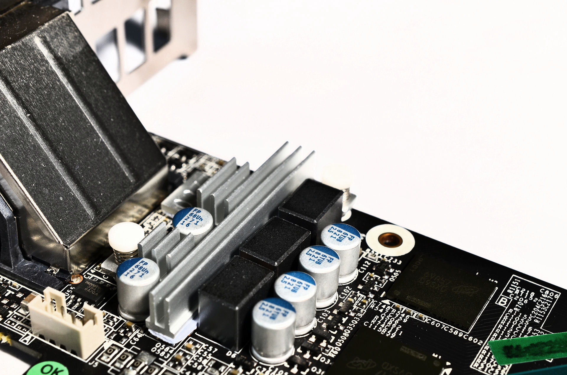

Bei der Platine kommen dann neben dem GP107 auch die vier Speicherbausteine mit jeweils einer Kapazität von einem Gigabyte zum Vorschein.
Im vorderen Bereich kann man einen kleinen passiven Kühlkörper wahrnehmen, dieser sitzt auf einem Teil der Spannungsversorgung und wir leicht durch den Luftstrom der Lüfter ebenfalls mit Frischluft versorgt.
Auf eine Backplate wird bei der kleinen Karte verzichtet.

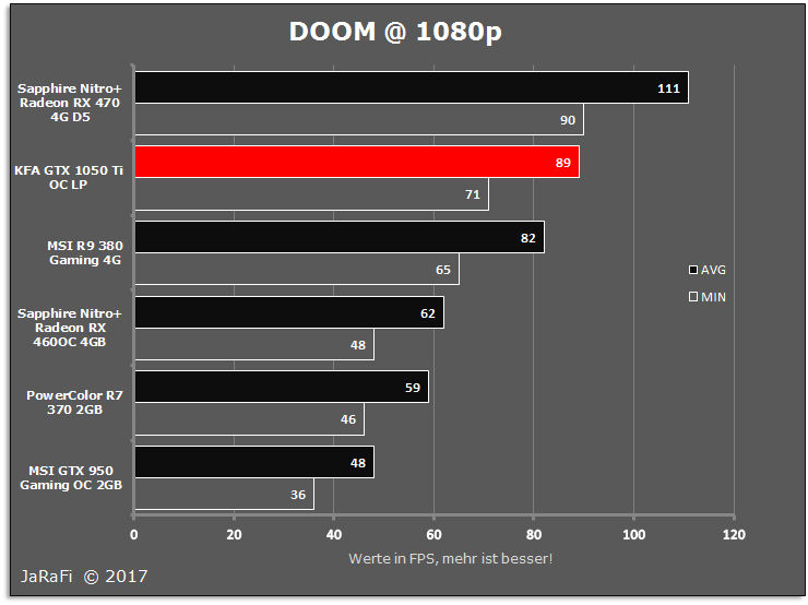

• DOOM (Vulkan, Ultra Details, 4 x TSSAA)

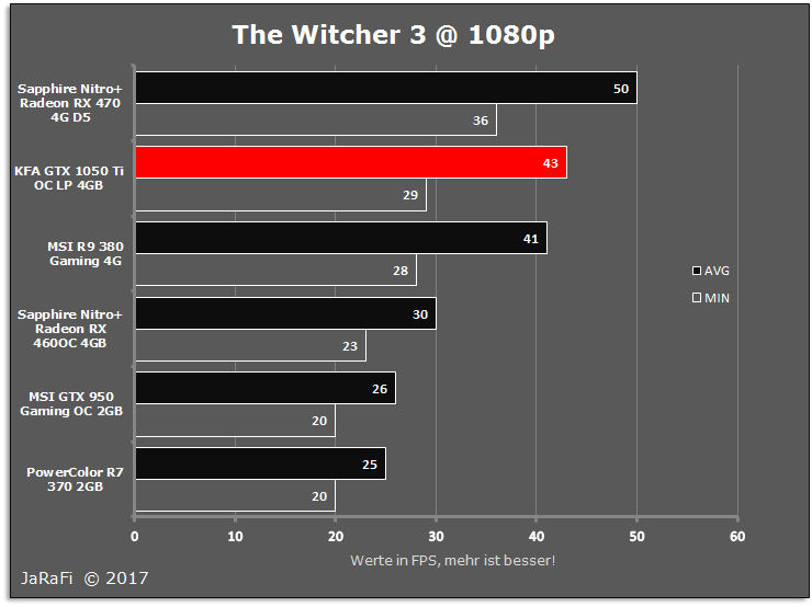

• Witcher 3 Wild Hunt ( DX11, Ultra Details, FXAA)

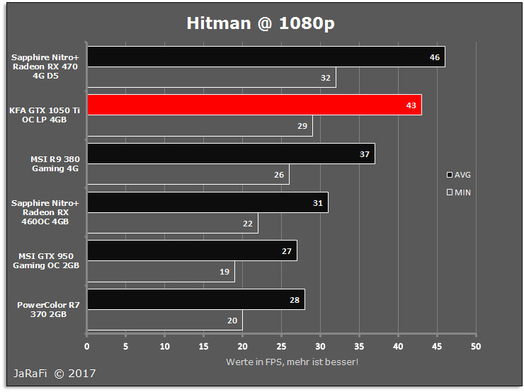

Hitman
DOOM
The Witcher 3 Wild Hunt

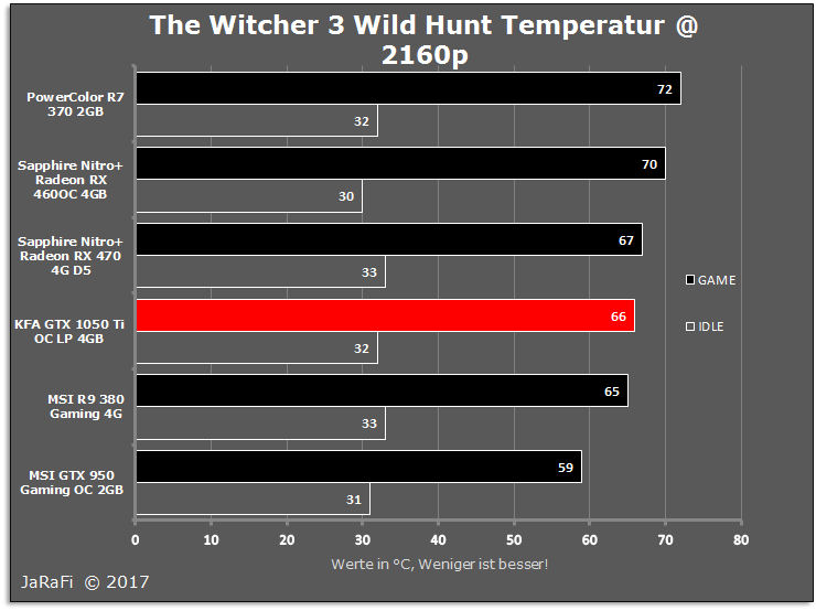

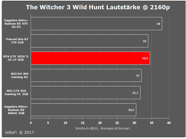

Temperaturen & Lautstärke
KFA2 setzt hier auf eine kleine Sonderanfertigung, was den Kühler anbelangt.
Trotz der beiden 50-mm-Axiallüfter ist die Karte unter Last zwar je nach Szenario leicht wahrzunehmen, jedoch weder störend noch laut. Ein DVD-Laufwerk ist hier deutlich lauter.
Unter dem Windows-Betrieb wird die Karte dann nie wahrzunehmen sein.

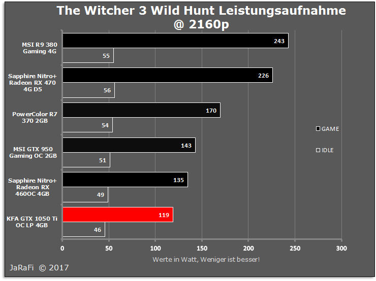

Leistungsaufnahme
Ein Interessanter Punkt ist stets die Leistungsaufnahme, Nvidia zeigt mit den beiden kleinen Pascal-Grafikkarten, wo hier der Hammer hängt. Durch den nicht vorhandenen Stromstecker war das Ergebnis eigentlich fast schon klar. Die Karte positioniert sich hier an der Spitze meines Testfeldes.

DOOM
Leistungsaufnahme

Zum Schluss kann man der KFA2 GTX 1050 Ti LP OC wirklich eine Kaufempfehlung aussprechen.
In 1080p ist man mit der Karte schnell unterwegs, wer jetzt noch auf Bildverbesserungen verzichten kann, bekommt dann noch mehr FPS und knackt bei neueren Titeln auch zum Teil die 60 FPS.
Außerdem verbraucht die Karte wirklich extrem wenig Strom und bietet angenehme Betriebstemperaturen bei einem guten Lautstärkepegel.
Unter Last kann man hier und da dezent etwas wahrnehmen, aber ein DVD-Laufwerk ist hier deutlich schlimmer.
Weiter Bonus, ein Kabel kann aus dem PC schon wieder verbannt werden, denn sie benötigt keinen Extra-Stromanschluss, besonders in kompakten Gehäusen kann man dies als Vorteil verbuchen.
Auch mit ihren Abmessungen kann die Karte jederzeit in einen kleinen PC wandern.
Abschließend präsentiert KFA2 mit ihrer GTX 1050 Ti OC LP eine tolle kleine Pascal-Karte für den Einstieg in flüssiges FullHD-Gaming.
