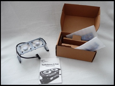

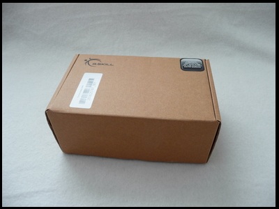

Die G.Skill RipJaws-X DDR3-2133 werden, anders als die kleineren Kits, in einem kleinem Papkarton geliefert. Dies ist darauf zurückzuführen, dass bei diesem Kit ein Ramlüfter beiliegt, welcher die Abwärme des potenten Kits wegpusten soll. Von Außen lässt sich noch nicht erkennen was sich genau in dem Karton versteckt, da G.Skill auf ein Sichtfenster oder bunte, Spezifikationen anpreisende Aufkleber, verzichtet hat. Jediglich ein aufgedrucktes Firmenlogo verrät, um welchen Hersteller es sich handelt. Einen weiteren kleinen Hinweis kan man einem grauem Aufkleber in der oberen rechten Ecke erhaschen, da dieser mit der Aufschrift "Engineered Specifically for Intel Sandy Bridge LGA 1155 processors and P67 platforms" schon das Haupteinsatzgebiet des Speichers aufzeigt.

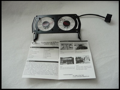

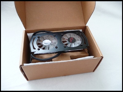

Nachdem man den Karton geöffnet hat, bekommt man einen Einblick auf das Zubehör der RipJaws, welches sich im Grunde auf das nötigste beschränkt. Eine kleine Anleitung ist dabei und der oben schon kurz erwähnte Ramlüfter. Die zwei Speichermodule befinden sich in zwei gut gepolsterten Kammern und sind mit einer Schutzfolie verpackt, sodass das Schadensrisiko beim Transport stark vermindert ist.

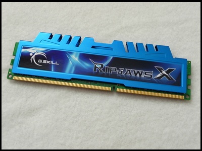

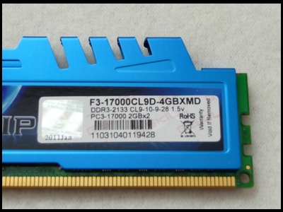

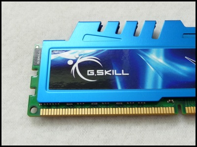

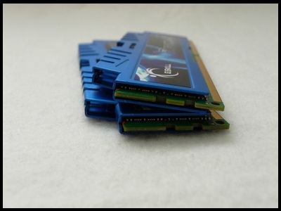

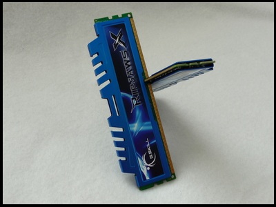

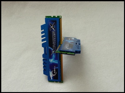

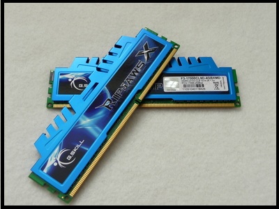

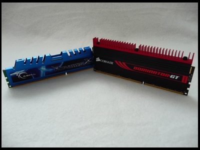

Auf den ersten Blick fällt sofort die starke Ähnlichkeit der Headspreader mit der von früher bekannten RipJaws Serien auf, welche sich durch die markanten "Zacken" auszeichnen. Bei den neueren sind diese allerdings etwas nach innen gewinkelt und in der Mitte befindet sich ein großer zusammenhängender Zacken. Die Headspreader wirken fast ein wenig klobig, aber sollten keine Probleme machen wenn es darum geht sie unter einen Luftkühler zu platzieren. Farblich setzt G.Skill bei dem Kit auf Blau, was nicht frei nach Schnautze ausgewählt wurde sondern einer Spezifikationshirachi unterliegt. Die Farben stehen für die verwendeten Latenzen und sollen die Kits so leicht unterscheidbar machen. Weiter mögliche Fraben sind Rot und Schwarz, welche in verschiedenen Taktraten zu erwerben sind. Auf den Modulen selber befindet sich ein großer Aufdruck, welche den Namen der Speicherserie und den des Herstellers enthält. So kann man sehr schnell erraten was man dort genau in seinen PC einbaut. Auf der Rückseite befindet sich zusätzlich noch der Garantieschutz-Sticker und Informationen über Takt, Timmings und Spannung des Ram-Kits. Das PCB der G.Skill ist grün, was nur bedingt zu dem blauem Headspreader passt, aber es soll wohl daran gearbeitet werden, dass bald auch schwarze PCBs auf den Markt kommen. Das ist speziell für die Modder unter uns interesant.

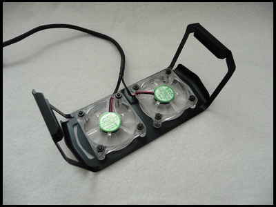

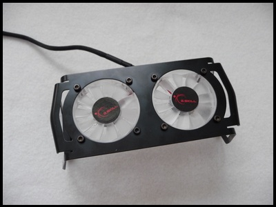

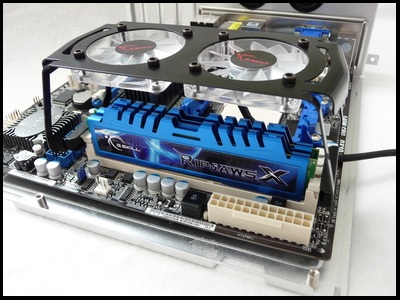

Der bereits erwähnte Airflow ist komplet in Schwarz gehalten und besitzt zwei 50mm Lüfter, welche so montiert sind, dass die warme Luft von den Modulen weggesaugt wird. Die Lüfter werden über ein Molex-Stecker mit Strom versorgt und leuchten im Betrieb blau, was farblich sehr gut zu den Speichermodulen selber passt.

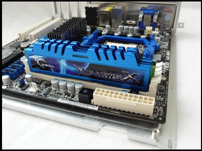

Das hier genutzte Kit von G.Skill ist speziell nur für die neuen Sandy Bridge Prozessoren und deren P67 Mainboards konzipiert und optimiert wurden. Offiziell ist das Kit für diese Kombination begrenzt, was aber nicht bedeutet, dass die Riegel nicht auch auf anderen Platformen laufen. Ich möchte hiermit keine Freigabe geben, aber auf meinem AM3 Mainboard booten sie auch problemlos. Die G.Skill besitzen ein speziell für Intel abgestimmtes XMP-Profil (Intel Extreme Memory Profile), was die Handhabung auf Intel basierten Systemen erleichtert.
