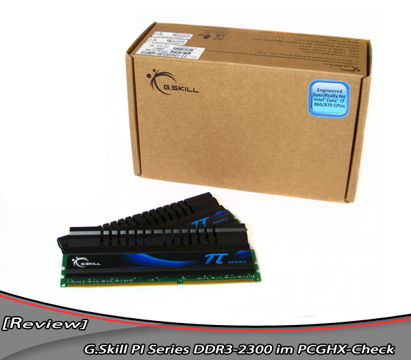

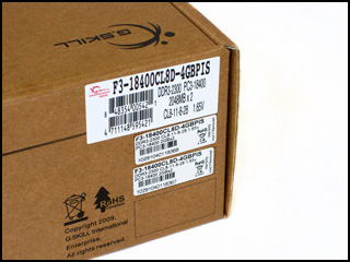

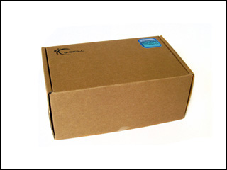

G.Skill liefert das Speicherkit der „PI Series“ in einer einfachen Pappverpackung aus. Ein Sticker auf der Oberseite weist darauf hin, dass das Kit speziell für Systeme mit Intel Core i7-8x0 Prozessoren entwickelt wurde. Dies liegt daran, dass man mit den meisten Core i5 Prozessoren den Speicher nicht voll ausfahren kann, weil ein Speicherteiler fehlt (max. DDR3-1333). Bei Core i5 Prozessoren wäre für den DDR3-2300-Modus ein BLCK von 230MHz – dies schaffen die wenigsten Prozessoren in einem 24/7 System. Auf der Rückseite druckt G.Skill weitere kleine Aufkleber ab, die Spezifikationen zum Speicherkit enthalten. Der große Sticker steht für das Speicherkit und enthält Angaben zur Spannung und den Latenzzeiten. Die beiden kleinen Sticker stehen für die Anzahl der Module, die sich in der Verpackung befinden. Da es sich hierbei um ein Dual-Channel-Kit handelt, sind zwei Sticker aufgeklebt. Bei einem Tripple-Channel-Kit wären dann, logischerweise, 3 Sticker angebracht. Die Sticker für die Module enthalten neben Angaben zur Spannung und den Latenzzeiten auch die Seriennummer.
Die Speichermodule werden im Inneren der Verpackung durch ein Pappkonstrukt fixiert, so dass sie beim Versand nicht verrutschen und beschädigt werden. Weiterhin sind die einzelnen Module in einer Anti-Statik-Tüte verpackt.

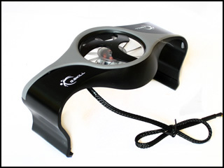

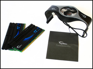

Der Lieferumfang enthält neben den beiden Speichermodulen noch einen passenden Arbeitsspeicher-Kühler (der sog. „Turbulence Fan“), der sich im verbauten Zustand über die Module klemmen lässt. Weiterhin ist eine Bedienungsanleitung enthalten, die anhand einiger Bilder erklärt, wie man den „Turbulence Fan“ installiert.

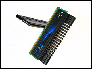

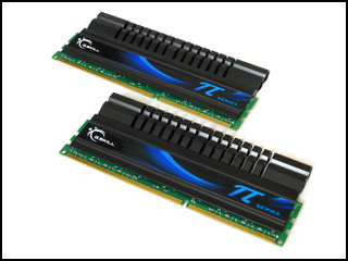

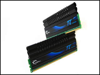

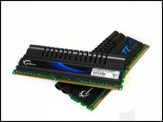

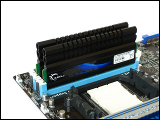

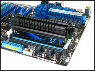

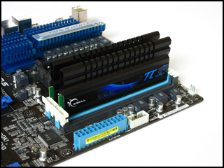

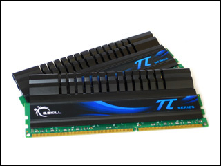

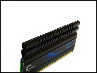

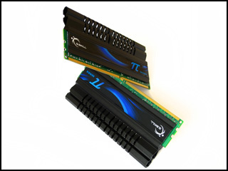

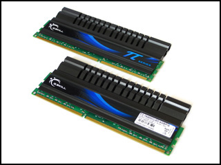

Optisch fallen die Speicherriegel der „PI Series“ sofort auf, was nicht zuletzt am großen Heatspreader liegt. Mit einer Höhe von 5,3cm sind die Riegel der „PI Series“ deutlich höher als andere Speicherriegel und übertreffen sogar noch die „Dominator“ von Corsair. Sinn und Zweck der großen Speicherkühler ist die Kühlung der einzelnen Speicherchips. In der Praxis erwärmte sich der Heatspreader aber kaum, so dass es hier auch eine kleine Ausführung des Kühlers getan hätte. Wie üblich bei G.Skill, verfügen die Speicherriegel der „PI Series“ über ein grünes PCB. Im verbauten Zustand sieht man aufgrund des großen Kühlers aber nicht mehr viel davon.

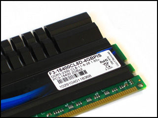

Auf einer der beiden Seiten verfügen beide Module über einen Sticker, auf dem die Spezifikationen abgedruckt sind. Neben der Taktrate findet der Käufer doch noch Angaben zu den Latenzzeiten und der benötigten Spannung. Im Falle dieses Musters läuft das Kit im DDR3-2300-Modus (1.150MHz) mit Latenzzeiten von CL8-11-8-28.

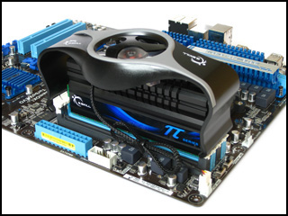

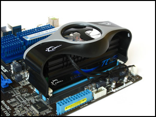

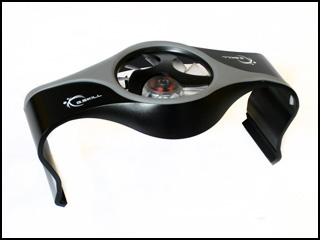

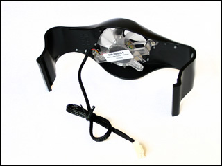

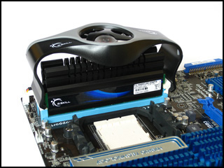

Damit die Speicherriegel bei extremen Übertaktungsversuchen ordentlich gekühlt werden, legt G.Skill einen entsprechenden Speicherkühler bei. Der „Turbulence Fan“ lässt sich, nachdem die Speichermodule verbaut wurden, einfach über die Speicherbänke befestigen. G.Skill gibt für den „Turbulence Fan“ bei einer Drehzahl von 3.200rpm eine Lautstärke von 21,2dB(A) an. In der Praxis ist der Lüfter allerdings mit 38,8dB(A) etwas lauter . Eine Lüftersteuerung hilft hier in Sachen Lautstärke für Abhilfe. Drei blaue SMDs beleuchten den Lüfter uns sorgen im dunklen für einen netten Effekt.

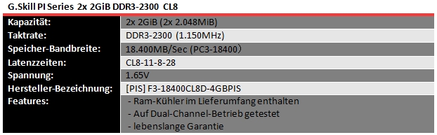

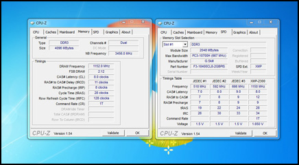

Die Spezifikationen im Überblick: Das Speicherkit besteht aus zwei Riegeln mit je 2.048MB. Das Kit ist für den „DDR3-2300“-Modus mit Latenzzeiten von CL8-11-8-28 zertifiziert und benötigt dafür eine Spannung von 1,65V. Allerdings garantiert G.Skill die hohe Taktfrequenz nur auf Intel-Systemen. Der Speicher läuft zwar auch auf AMD-Systemen, allerdings kann es passieren, dass der Speicher nicht voll ausgefahren werden kann.
Weiterhin verfügt das Speicherkit über ein XMP-Profil. Dieses ist allerdings etwas fehlerhaft und wird falsch ausgelesen. Nach Rücksprache mit G.Skill scheint es hier wohl ein Kompatibilitätsproblem mit dem P55A-UD7 von Gigabyte zu geben.

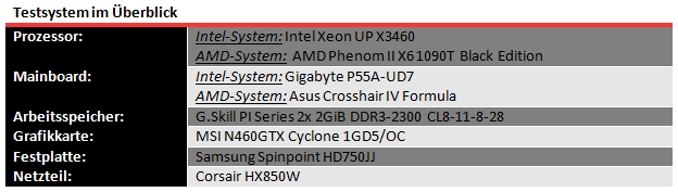

Um den Speicher an sein Maximum zu treiben kommt als Mainboard ein Gigabyte P55A-UD7 zum Einsatz. Als CPU wird ein Intel Xeon UP X3460 verwendet. Dieser ist identisch zum "Desktop-Pendant" Intel Core i7-860. Die weiteren Komponenten des Testsystems können der Tabelle entnommen werden.

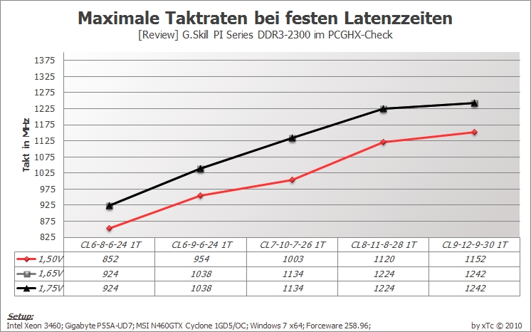

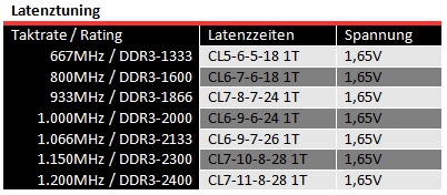

Neben den maximalen Taktraten werden auch die niedrigsten Latenzzeiten ausgetestet. So besteht auch ohne Overclocking die Möglichkeit, die Leistung des Arbeitsspeichers zu steigern. Die maximalen Taktraten werden bei drei unterschiedlichen Spannungen ermittelt: 1,50V (Jedec-Standard), 1,65V und (Standard-Spannung) und 1,75V. Das Testsystem ist im Übrigen mit einem anderen Speicherkit gegengetestet und läuft mit einem Speichertakt jenseits von DDR3-2500 (2.250MHz).
Schon mit den werksseitig vorgegebenen Latenzzeiten von CL8-11-8-28 durchbricht das Kit die DDR3-2400-Grenze und unterstreicht seine erstklassigen Overclocking-Ambitionen. Aber auch bei schärferen Latenzzeiten liefert das Kit wirklich gute Ergebnisse ab. Mit CL6-8-6-24 scheitert es nur ganz knapp am DDR3-1866-Modus (933MHz). Der DDR3-2000-Modus (1.000MHz) war mit Latenzzeiten von CL6-9-6-24 möglich. Den Maximalwert von DDR3-2484 (1.242MHz) erreichte das Kit mit Latenzzeiten von CL9-12-9-30. Eine höhere Taktfrequenz war nicht möglich, da das Speicherkit limitierte. Mit einem anderen Kit waren noch höhere Taktraten möglich.

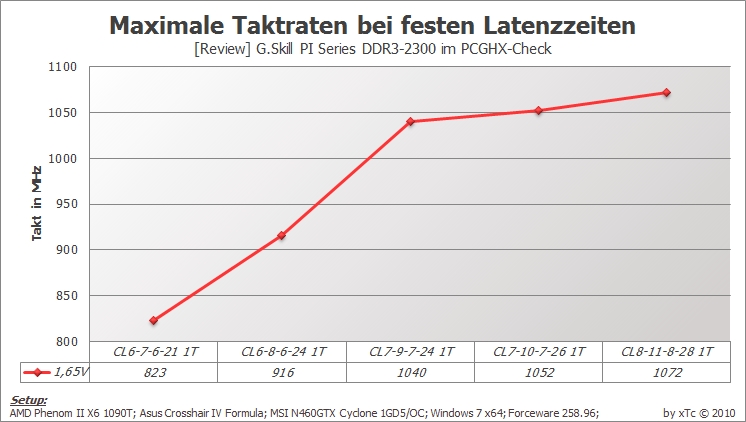

Auch auf dem AMD-Setup erreichte das „PI Series“-Kit gute Ergebnisse. Der DDR3-1600-Modus (800MHz) war bereits mit Latenzzeiten von CL6-7-6-18 möglich. DDR3-1800-Modus (900MHz) lief, wie auch beim Intel-Testsystem, problemlos mit CL6-8-6-24. Für eine Taktfrequenz jenseits der 920MHz war es nötig, den CAS#- und RAS#-Wert anzuheben. Die magische Grenze von 1.000MHz (DDR3-2000-Modus) durchbricht das Speicherkit mit Latenzzeiten von CL7-9-7-24. Allerdings ist es nicht möglich, das Kit auf dem AMD-System vollständig auszufahren. Dennoch, obwohl G.Skill den Speicher gar nicht für AMD-Systeme spezifiziert, erreicht das Speicherkit wirklich gute Overclocking-Ergebnisse.
Neben der Taktrate lassen sich auch die Latenzzeiten anpassen. Und auch hier kann das Kit von G.Skill richtig punkten. Der DDR3-1600-Modus (800MHz) ist bei 1,65V mit Latenzzeiten von CL6-7-6-18 1T möglich. Der DDR3-1333-Modus (667MHz) sogar mit CL5-6-5-18 1T.
Aber auch bei höheren Latenzzeiten erreicht der Speicher gute Ergebnisse. Der DDR3-1866-Modus (933MHz) ist mit CL7-8-7-24 1T möglich. Der DDR3-2133-Modus (1.066MHz) läuft mit CL6-9-7-26 1T stabil. Auch im DDR3-2300-Modus (1.150MHz) bietet das Kit noch ordentlich Luft. So läuft dieser problemlos mit Latenzzeiten von 7-10-8-28 1T.

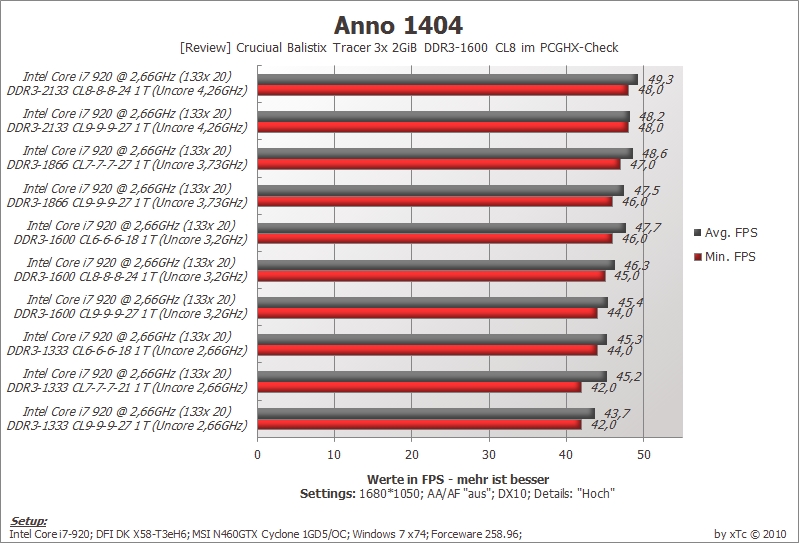

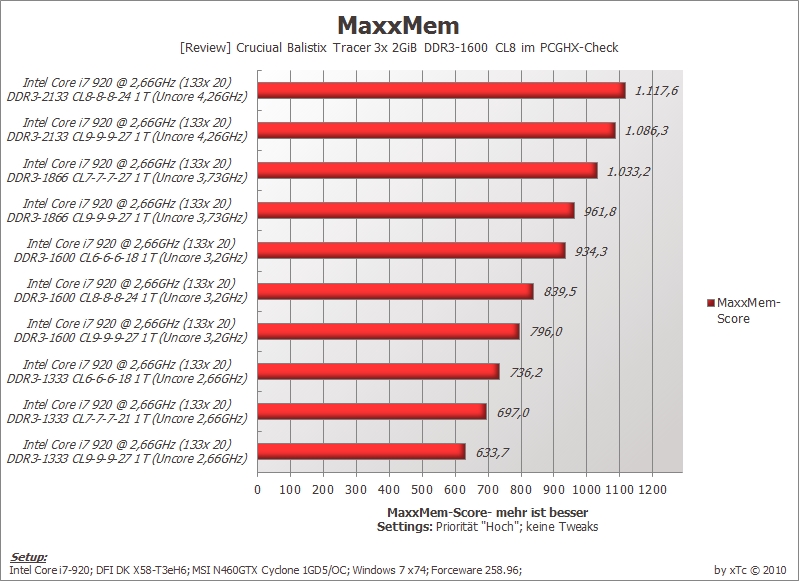

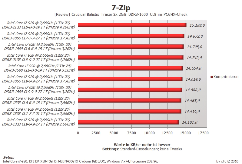

Um die Leistungssteigerung festzustellen, werden zwei praxisrelevante Anwendungen sowie ein Spiel als Benchmark genutzt. MaxxMem stellt die theoretische Speicherbandbreite (sowohl „lesen“ als auch „schreiben“) in der Praxis da. Ob Programme oder Spiele davon profitieren, veranschaulichen Anno 1404 und 7-Zip.
