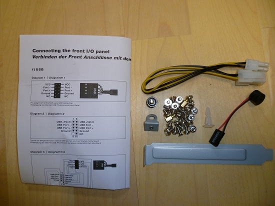

Zum Lieferumfang gehören: Ein Satz Schrauben, eine Slotblende, eine Kurzeinleitung, ein Speaker und sehr lobenswert eine CPU 4 Pin Verlängerung.

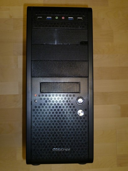

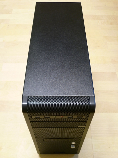

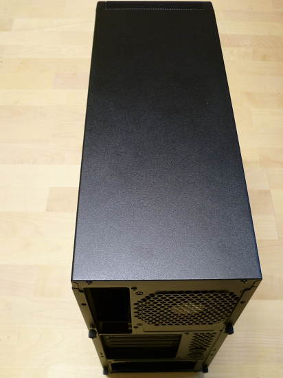

Äußerlich wirkt das Gehäuse sehr elegant, das wird durch den mattschwarzen Lack und den Chrom Design Elementen erreicht. Der Steuerdrehknopf ist nicht verchromt, dieser ist aus Aluminium gefertigt. Die Lackierung macht einen sehr hochwertigen Eindruck, sie wirkt durch die leicht raue Oberfläche sehr robust. Auch Fingerabdrücke sind relativ schwer erkennbar. Lackfehler konnte ich keine finden.
In der Front sind wichtige, als auch exklusive Features integriert. Zum einen gibt es jeweils einen Power und Reset Taster. Der Power Taster besitzt eine durchsichtige Umrandung, die bei eingeschaltetem Zustand blau beleuchtet wird. Zudem ist dieser recht groß, um eine einfache Handhabung zu garantieren. Der Resettaster hingegen ist relativ klein und muss tief eindrückt werden, was den Vorteil hat, dass man ihn nicht unabsichtlich betätigen kann. Die HDD Aktivitäts-LED sitzt über halb des Reset Knopfes und leuchtet rot. Als Besonderheit gibt es noch einen Regler für die interne Lüftersteuerrung, damit kann man die Geschwindigkeit des Lüfters stufenlos regeln. Eine Anzeige ist nicht vorhanden. Die Steuerrung selbst ist nur für einen Lüfter ausgelegt. Der Regelbereich liegt bei 7-12V.

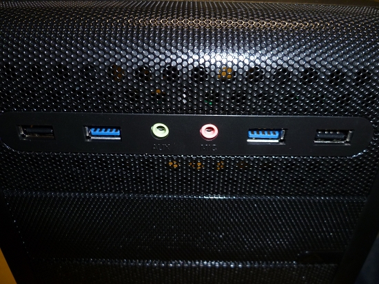

Dann fällt das Frontpanel auf, das einen Lautsprecher, sowie einen Mikrophon Ausgang bietet, diese werden direkt mit dem Mainboard verbunden. Zusätzlich sind zwei USB 2.0 Stecker vorhanden, diese werden ebenfalls mit dem Mainboard verbunden. Auffallend sind die USB 3.0 Anschlüsse, die im Gegensatz zu den herkömmlichen USB Anschlüssen eine blaue Nase zur Kennzeichnung in der Buchse haben. Damit die USB 3.0 Anschlüsse funktionieren, müssen sie mit den USB 3.0 Anschlüssen auf der I/O Blende verbunden werden.

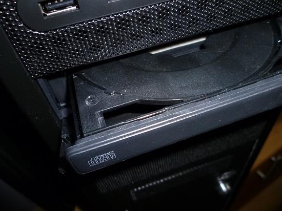

Ein nettes Extra ist die Flip-Down Blende, dadurch können Laufwerke, die farblich überhaupt nicht zum Gehäuse passen versteckt aber dennoch verwendet werden.

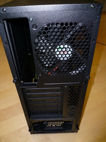

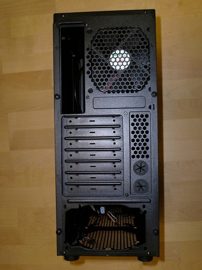

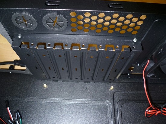

Weiter geht es mit dem Heck des Gehäuses. Das Heck ist im Gegensatz zu anderen Gehäusen in dieser Preisklasse schwarz lackiert. Dann wird Platz für einen 120mm Gehäuselüfter geboten, der hier schon ab Werk eingebaut ist. Für Erweiterungskarten bieten sieben Slots Platz. Auffallend sind hingegen zwei Schlauchdurchführungen. Da innen wenig Platz ist für große Radiatoren kann man diese extern verbauen und die zugehörigen Schläuche dorthin führen. Für Netzteile sind acht Bohrungen vorhanden, so kann das Netzteil entweder mit dem Lüfter nach oben, oder alternativ mit dem Lüfter nach unten verbaut werden.

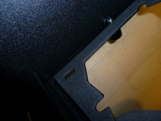

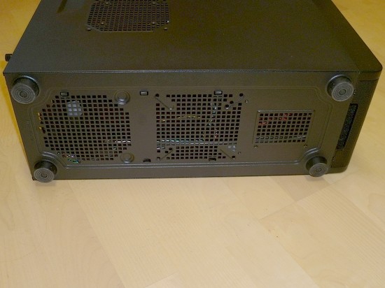

Der Boden des Gehäuses bietet erstens einen Lufteinlass für das Netzteil, sofern man es mit dem Lüfter nach unten verbaut. Hier wäre allerdings ein serienmäßiger Staubfilter angemessen, da man an dieser Stelle besonders viel Staub "aufsaugt". Daneben kann man einen zusätzlichen 120mm Lüfter verbauen, sofern das Netzteil nicht zu lang ist. Dazu verfügt das Evolution K3 noch über zusätzliche Lüftungslöcher im Boden.

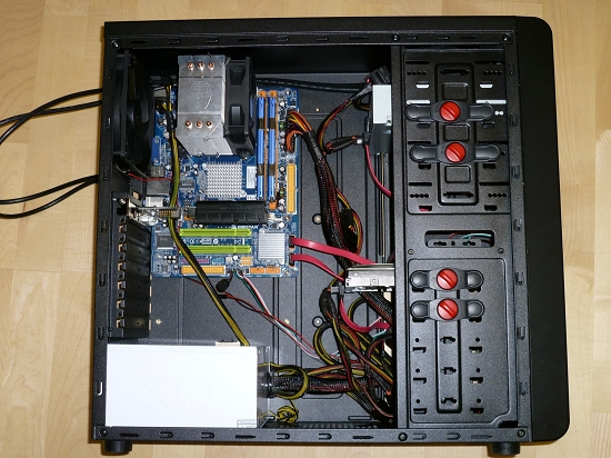

Der Innenraum ist wie der Rest des Gehäuses schwarz lackiert, das wirkt sehr hochwertig im Gegensatz zum Standard Grau. Zu sehen ist, dass man ATX Mainboards und kleinere Formfaktoren einbauen kann.

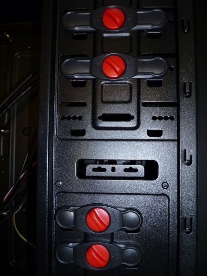

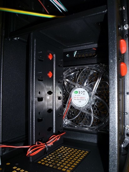

Jeweils zwei Festplatten und zwei Laufwerke können werkzeuglos befestigt werden, das spart Zeit hat aber auch einen Nachteil. Vibrationen der Festplatten werden ungehindert auf das Gehäuse übertragen, was oftmals zu einem tieferen Brummen führt. Weitere Laufwerke müssen verschraubt werden.

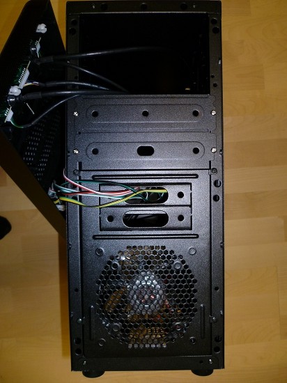

Lüfter sind wie schon erwähnt zwei verbaut, einmal im Heck ein schwarzer Standard Lüfter und in der Front ein durchsichtiger Lüfter mit blauen LEDs.
Um die Erweiterungsslots verwenden zu können müssen entsprechende Blenden entfernt werden. Leider kann man sie danach nicht mehr hin bauen. Eine Blende zum Verdecken ist im Lieferumfang, wenn man weitere benötigt sollte man sich dies extra besorgen.
Die Frontverkleidung ist auch entfernbar, diese kann man an einer Aussparung am Unteren Ende herausziehen. Dadurch kann man den Lüfter auswechseln oder Verblendungen entfernen um weitere Laufwerke einbauen zu können.
Sehr gut gefällt mir die Entkopplung des Netzteils, hier wurde auf eine Schaumstoffumrandung gesetzt.

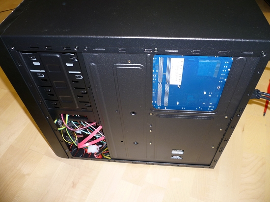

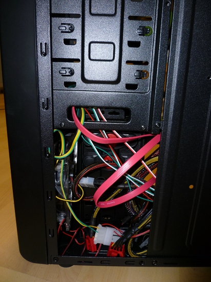

Das Kabelmanagement ist leider nicht so gut realisierbar, da hier schlicht und ergreifend der Platz hinter dem Mainboardtray fehlt. Das ist aber lange nicht tragisch bei einem Gehäuse dieser Preisklasse. Allerdings gibt es die Möglichkeit Kabel hinter dem HDD-Schacht zu verstauen. Dies ist hauptsächlich für Kabel gedacht, die nicht benötigt werden.

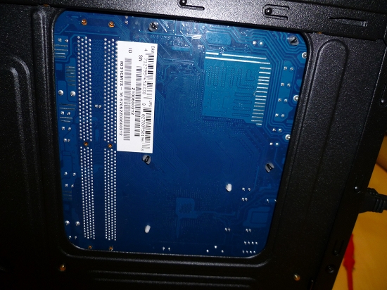

Die Aussparung im Mainboardtray dient vor allem dazu Kühler mit Backplate montieren oder demontieren zu können, ohne dass das Mainboard ausgebaut werden muss. Hier ist die Aussparung nicht ganz passend, da der Sockel des mATX Board recht weit oben sitzt. Bei ATX Boards passt die Aussparung perfekt, da das Gehäuse eher auf ATX Boards ausgelegt ist.

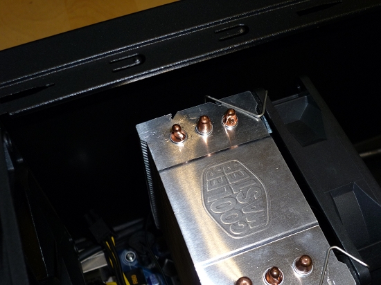

Micro ATX Boards in Verbindung mit hohen Kühlern sollte man eher meiden. Denn bei diesen Boards liegt der Sockel oftmals sehr weit oben. So können große Tower Kühler am Deckel des Gehäuses anstoßen. Bei Verwendung von normalen ATX Boards stellt dies aber kein Problem da, da hier der Sockel eher mittiger liegt. So kann man die volle Breite des Gehäuses ausnutzen. Die maximale Kühlerhöhe liegt bei 15-15,5cm.

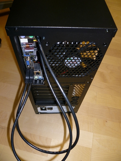

Hier ist gut zu sehen, dass die Front USB 3.0 Anschlüsse hier mit dem Mainboard verbunden werden. Die Kabel werden aus dem Gehäuse bis zum I/O Panel geleitet und sind zudem recht lang.
