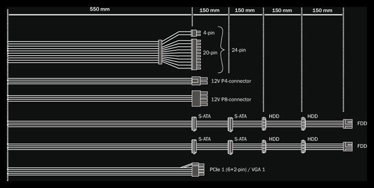

Beim Kabelbaum hätte sich be quiet! ein wenig mehr Gedanken machen können - finde ich. Anstatt zwei CPU Stromversorgungssträngen mit einmal vier Pins und einmal acht Pins - hätte man einen Strang mit zwei mal vier Pins verwenden sollen. So liegt immer ein Kabel nutzlos im Gehäuse. Anstatt den kaum mehr verwendeten FDD Steckern wäre es sinnvoller gewesen, zumindest einen gegen einen Sata Stecker zu tauschen. Was noch wünschenswert wäre, wäre ein zusätzlicher PCIe Stecker, da man mit einem Netzteil in dieser Leistungsklasse durchaus Gaming PCs betreiben kann.

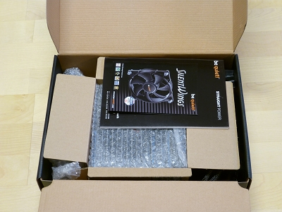

Bei der Verpackung hat sich be quiet! viel Mühe gegeben. Auf der Vorderseite sieht man eine Abbildung des Netzteils und auch grobe Angaben zur Leistung und Effizienz. In mehreren Sprachen werden auf der Rückseite wichtige Features aufgezählt, wie der Kabelbaum und Leistungsdaten.
Nach dem Öffnen des Kartons kann man feststellen, dass der Inhalt nochmal mit schwarzer Pappe abgedeckt wurde. Entfernt man diese Abdeckung kann man den Inhalt sehen, das Netzteil mit einem Flyer und der Anleitung. Links neben dem Netzteil befindet sich das restliche Zubehör, das auch einem Kaltgerätekabel, Schrauben und zwei Kabelbindern besteht. Rechts neben dem Netzteil wurden die Kabelstränge des Geräts verstaut.

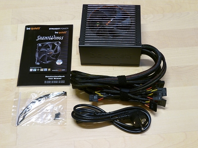

Wenn man alles ausgepackt hat, erkennt man, dass der Lieferumfang aus folgenden Teilen besteht.
Das wären zum einen das Netzteil, vier Schrauben, Kabelbinder, die Anleitung, das Kaltgerätekabel und ein Werbe-Flyer zu den Silentwings.

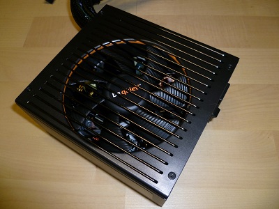

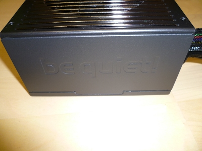

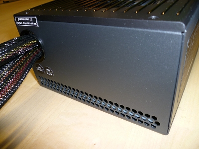

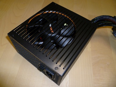

Das E8 400W ist wie die anderen Netzteile der E8 Serie schwarz-grau lackiert worden. Auch das typische Lüftergitter, das aus Metallstreben besteht ist ein echter Hingucker. Diese Besonderheit dient aber nicht nur der Optik, sondern verringert zusätzlich Verwirbelungen, die den Geräuschpegel erhöhen können. Der Deckel wird aus Kunststoff gefertigt, wohingegen die größeren Modelle einen Alu Deckel besitzen, der etwas hochwertiger wirkt. Man sollte aber beachten, dass dies in dieser Preisklasse überhaupt nicht notwendig ist. Dann fällt einem noch der Orangene Entkopplungsring auf, der zwischen Gehäuse und Lüfter liegt. Dieser verhindert die Übertragung von Vibrationen auf das Netzteilgehäuse. Auf der Seite wo die Kabel rausgeführt werden, finden sich Luftlöcher, die die Bildung eines Hitzestaus verhindern. Was noch auffällt ist der recht Blickdichte Sleeve.
Zu guter Letzt ist mir noch der sehr Robuste Lack aufgefallen, der kaum Kratzer entstehen lässt.

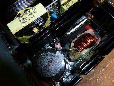

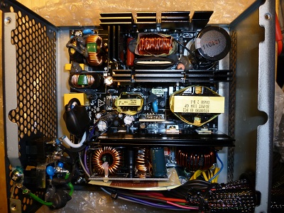

Gefertigt wird das Netzteil bei FSP, wie viele andere Netzteile von be quiet! auch. Als Grundlage dient eine qualitativ hochwertige Glasfaser Platine.

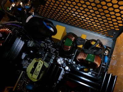

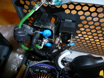

Als Netzfilterungen dienen am Anfang zwei Y-Kondensatoren und zusätzlich ein Ferritkern. Isoliert wurden die Kabelenden nicht, die Lötqualität ist in diesem Bereich in Ordnung. Das Grün Gelbe Kabel ist übrigens das Schutzleiter Kabel, das mit dem Gehäuse des Netzteils verschraubt ist.

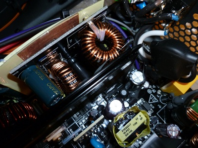

Im Bereich der PFC besteht die Filterung aus einem weiteren Ferrit Kern, Spulen und zwei X, bzw. Y Kondensatoren.
Zur Umwandlung von Wechselspannung in Gleichspannung wird eine GBU1506-Gleichrichterbrücke verwendet. Dahinter sitzt ein weiterer X-Kondensator.
Als Primär Kondensator setzt be quiet! auf ein 85°C Capxon Modell mit einer Kapazität von 330 Mikrofarad und einer Spannungsfestigkeit von 420 Volt.
Im sekundären Bereich verwendet be quiet! eine Gleichspannungswandler-Platine für die DC-DC Technik, die mit Kondensatoren von Taepo, Capxon und OST bestückt sind. Alle entsprechen der 105°C Version. Die Wandlerplatine dient hauptsächlich für die Regelung der 3,3V und 5V Leitungen.

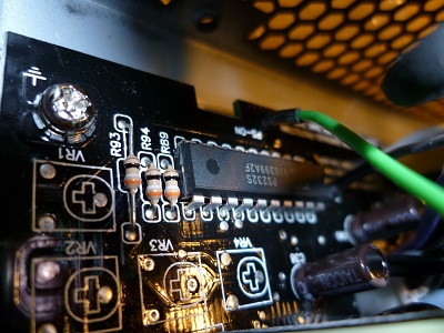

Für die nötigen Schutzschaltungen dient ein PS232S-Chip von SITI.

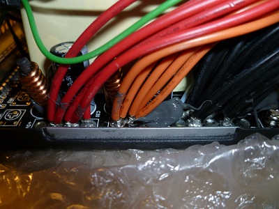

An den Kabeln hätte be quiet! etwas großzügiger isolieren können, es ist aber lange nicht problematisch.

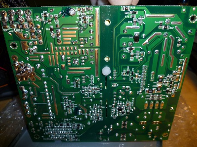

Als nächstes möchte ich noch die Lötqualität präsentieren, die wirklich sehr hochwertig ist.

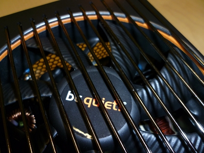

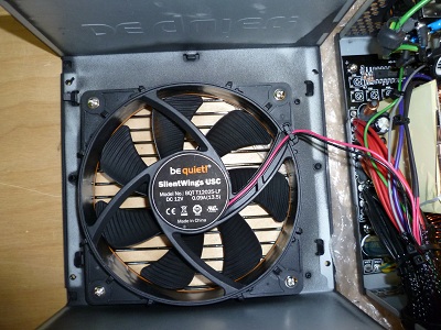

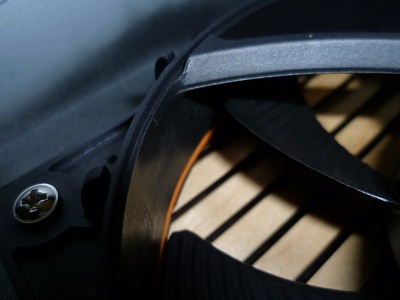

Beim Lüfter handelt es sich übrigens um ein 120mm Modell, dass mit einer Lebensdauer von 300.000 Stunden beworben wird. Be quiet! setzt hierbei auf ein FDB-Lager, das unter anderem die Reibung zwischen Lager und Spindel verringert. Vom Optischen her kann man das Rillen-Design des Lüfters erkennen, das noch einmal den Geräuschpegel senken soll.
wer soll das sein? Silicon Touch? dann würde ich das auch schreiben

Ja der Chip ist von Silicon Touch. Werde ich editieren.
