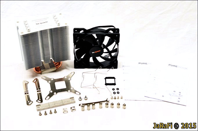

Typisch für be quiet! bekommt der Pure Rock eine schwarze Kartonage spendiert, die dafür sorgt, dass der Kühler sicher bei euch zuhause ankommt.
Neben einigen interessanten Infos auf der Außenseite umfasst die Verpackung im Inneren natürlich den eigentlichen Kühlkörper sowie das Montagezubehör. Eine kleine Montageanleitung darf natürlich auch nicht fehlen. Wärmeleitpaste liegt jedoch leider nicht bei.

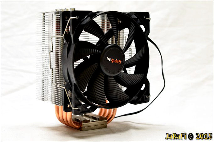

Der Pure Rock wiegt knappe 660-g und gehört somit zu den leichteren Vertretern auf dem Markt. Er ist außerdem mit einer Höhe von 15,5-cm zu den meisten Gehäusen auf dem Markt kompatibel. Sollte man hier unsicher sein, misst man am besten kurz nach.

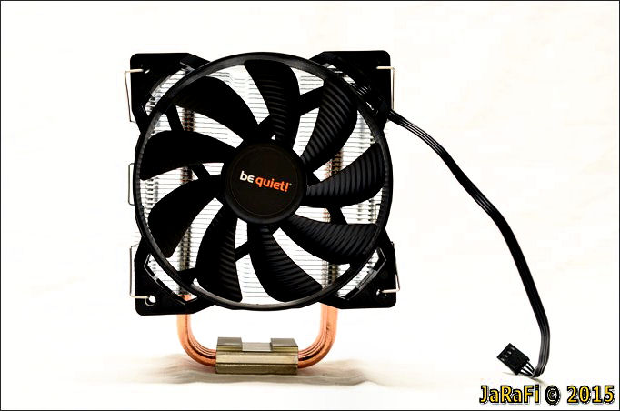

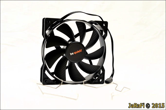

Der Kühler selbst verfügt über einen 120-mm Lüfter, der mit zwei Lüfterklammern am eigentlichen Kühlkörper fixiert wird.

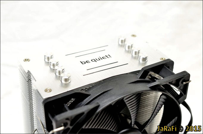

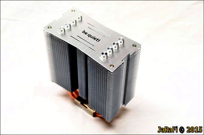

Der Kühler ist als Einzelturmkühler konzipiert und verfügt über 47 Aluminiumlamellen, die für eine große Abgabefläche der Wärme sorgen. Als Deckelplatte setzt be quiet! auf eine gebürstete Aluminiumplatte mit dem be quiet! Schriftzug in der Mitte. Ebenfalls sehr schön ersichtlich sind die acht Heatpipe-Enden, die mit einer Kappe abgeschlossenen wurden.

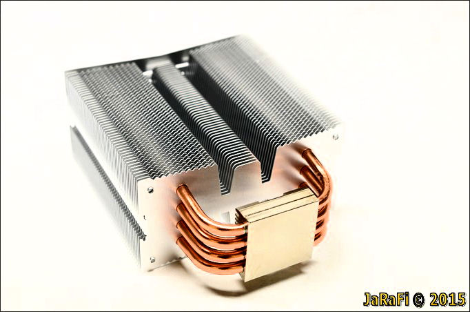

Vier 6-mm Kupferheatpipes sorgen zusammen mit der massiven Bodenplatte aus Kupfer für einen schnellen Abtransport der Wärme von der CPU an die Aluminiumlamellen.
Die Bodenplatte hat dabei eine Vernickelung spendiert bekommen und wurde dabei natürlich komplett plan poliert. Für die erste Verwendung wurde außerdem schon einmal eine Schicht Wärmeleitpaste auf die Bodenplatte aufgetragen. Auf eine Vernickelung bei den Heatpipes wurde dabei verzichtet. Diese erstrahlen in Kupferrot und bilden so einen schönen Kontrast zum Silberton des restlichen Kühlers.

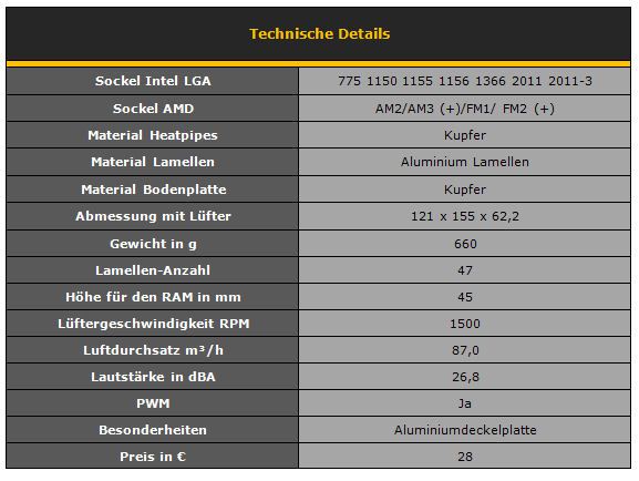

Werfen wir noch einen kurzen Blick auf die technischen Details:

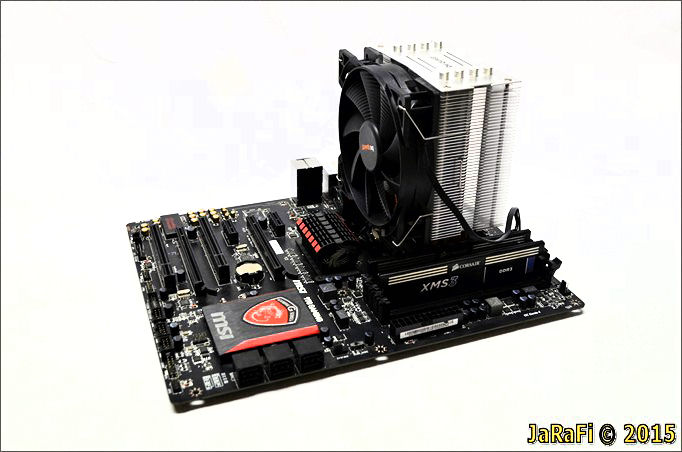

Eine weitere interessante Frage ist natürlich, wie einfach oder nervend die Montage des be quiet! PURE Rock durchgeführt werden kann. Dieser möchte ich nun auf den Grund gehen.

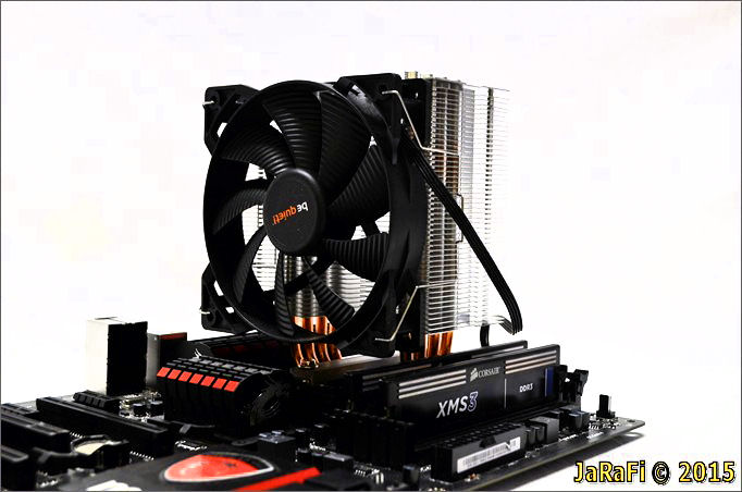

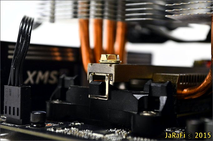

Bei meinem AMD-System erfolgt die Montage einfach durch das Einhängen des Kühlers in das von AMD auf allen Mainboards vormontierte Retentionmodul - eine Sache von nur etwa 2 Minuten. Zuvor muss der entsprechende AMD-Haltebügel natürlich noch an den Kühler montiert werden. Die Montage ist zwar einfach, jedoch lässt sich der Kühler auf AMD-Systemen nicht um 90° drehen, sodass er mit dem Luftstrom des Gehäuses arbeitet.
Bei Intel-Systemen setzt be quiet! auf eine Lösung mit einer eigenen Backplate - genauso problemlos wie bei der AMD Montage.
Die Anleitung ist verständlich geschrieben und sollte so keine Probleme beim Einbau bereiten.

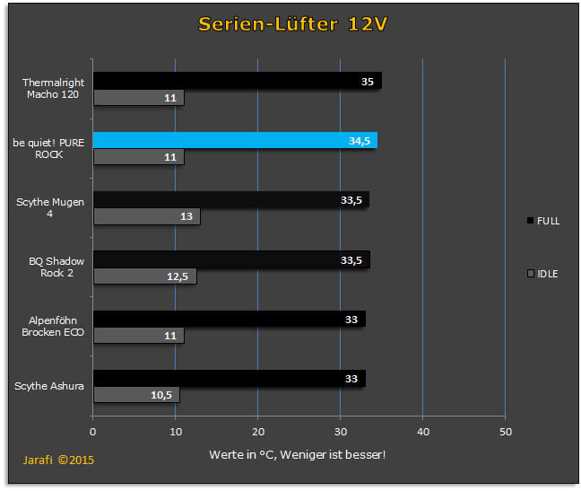

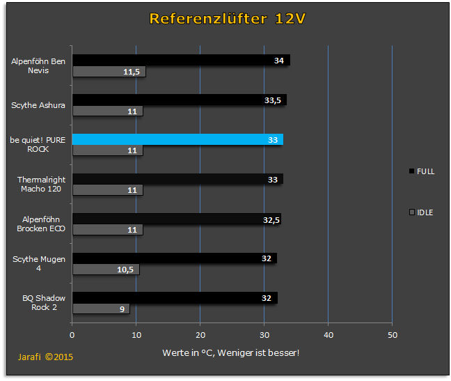

Die Temperaturen mit Serienbelüftung mit 12V
Bei der Lautstärke macht der be quiet! PURE Rock seinem Namen alle Ehre und präsentiert sich bei einer Lüfterspannung von 12-V nahezu unhörbar.
Ein leichtes Summen vernimmt man, wenn man das Ohr ganze nahe an den Kühler hält.

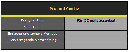

Der PURE Rock hinterlässt im Test einen sehr positiven Eindruck.
Die Lautstärke sowie die Verarbeitung sind - wie für be quiet! typisch - hervorragend. Auch bei der Kühlleistung weiss der Kühler in Bezug auf seinen Preis zu überzeugen und kühlt den FX auf angemessene Temperaturen auch unter Volllast.
Für OC sollte jedoch zu größeren Modellen gegriffen werden.
Auch die Montage geht einfach von der Hand, jedoch ist ärgerlich, dass auf AMD Systemen der Kühler nicht um 90° gedreht werden kann, so geht meistens natürlich etwas Kühlleistung flöten. Auch schade ist, dass keine weitere WLP im Lieferumfang vorhanden ist, somit muss bei einem CPU-Wechsel eine extra Tube nachgekauft werden.
Für einen Preis von knappen 28-Euro kann man hier so gut wie nichts falsch machen – besonders, wenn es um einen qualitativen und hochwertigen Kühler für den Ersatz des Boxed Kühlers geht.

Wenn die Leistung nicht besser als beim Brocken ECO ist, der dazu noch 5mm kleiner baut, ist das Ergebnis allerdings ernüchternd. Bleibt natürlich das gute Geräuschverhalten, bei meinem Brocke Eco tauschte ich wegen PVM-Klacken kurzerhand den Lüfter aus. Allerdings halte ich die Ergebnisse bei allen "Direct Touch" Kühlern für zweifelhaft, weil die Toleranzenz des Kühlerbodens erheblich sind. Die Planheit und die Auflage bei einer polierten Platte ist dagegen reproduzierbar gleich.

Es ist natürlich einfacher eine Bodenplatte zu "fertigen" die eben ist, als vier Heatpipes auf eine gleiche höhe zu bringen.
Aus meiner Erfahrung raus, kann ich sagen, das es meistens jedoch nur relativ kleine Unterschiede sind. Kommt auch auf den Hersteller an.

Toller Test :daumen: Die WLP aber gehört nun wirklich zum Umfang eines CPU-Kühlers, ansonsten ist der Kühler von der Leistung her wirklich gut.:daumen: Ich habe den Brocken 2 und der schafft es meine 95W TDP CPU zwar noch auf 72C zu halten aber
35C bei einer 125W TDP CPU?? :what:
Danke!
Die Temperatur ist abzüglich der Raumtempertaur, daher die 35. je nach Wetter kannst du da zwischen 20 und 32° drauf rechnen.
Zum test aren es 25°.
Grüße

Habe mich jetzt auch für den Kühler entschieden. Passt alles gerade so rein. Vor allem auf das Mainboard. Musste den Kühler 90° drehen, der der Sockel bei dem Mini ITX sehr nahe an der GPU sitzt.
Funktioniert auf jeden Fall einwandfrei und bleibt auch angenehm leise bei ca. 65°C.
