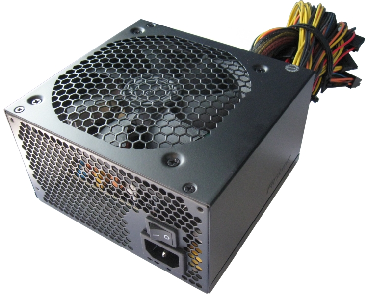

Rein äußerlich wirkt das VP450P eher unauffällig. Obwohl Antec das Netzteil mit einem matten Lack lackierte, bleiben Fingerabdrücke leider sichtbar, was man auf dem Foto ganz gut sehen kann. Das Lüftergitter besteht aus der Außenhaut des Netzteils welche etwas ausgebeult wurde und nun um 3 mm über steht. Der Lüfter besitzt eine Größe von 120 mm.
Auch dieses mal darf ich die Abmessungen des Netzteils loben. Dieses ist mit einer Länge von 14 cm wirklich sehr kurz, wie der Bildvergleich zeigt. Im Uhrzeigersinn von oben links: Antec TP-450C, Be Quiet! Pure Power L8 400W, Seasonic X850, Seasonic 860W Platinum, Enermax Revo x´t 430W und das Antec VP450P.

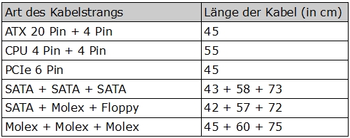

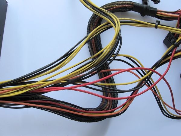

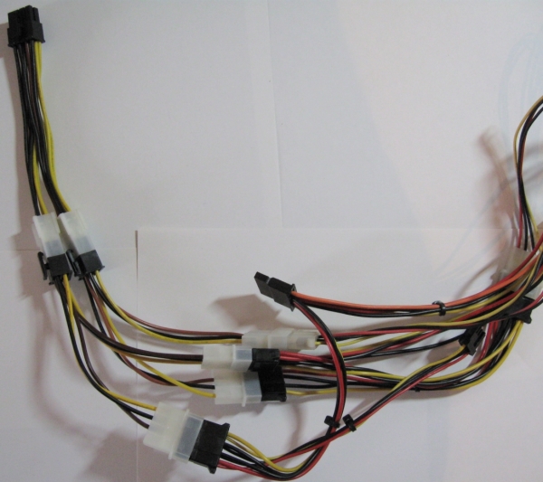

Normalerweise schreibe ich an dieser Stelle etwas über die Anzahl der Kabel. An dieser Stelle möchte ich aber ein echtes Ärgernis beschreiben. Wie man schon auf dem Bild sehen kann, ist nur das dicke ATX-Kabel mit einem Sleeve versehen, alle anderen Kabel sind "nackt". Das ist angesichts des Preises halb so wild, aber einen zusätzlichen Kabelbinder pro Kabelstrang hätte Antec durchaus einsetzen dürfen. So verknoten sich die Kabel ziemlich schnell.
Die Sache wird nicht dahingehend verbessert, dass bei den Kabelstängen für die Laufwerke einige Kabel kürzer sind als andere. So sollten die Kabelstränge wohl mal eine Mindestlänge von 45 cm aufweisen, einige Kabel erreichten diese Länge jedoch nicht und spannten sich früher. Das ist nicht nur ärgerlich sondern auch gefährlich, denn so kann ein einzelnes Kabel mit etwas Kraftaufwand schnell mal aus der Verankerung gerissen werden.
Angesichts des Preises kann man bei der Länge der Kabel keine Wunder erwarten. So sind diese relativ kurz, für einen normalen Midi-Tower sollten die Längen jedoch noch ausreichen. Viel ärgerlicher ist die Tatsache, dass Antec nur einen 6 Pin Stromstecker für Grafikkarten verbaut, bei einem Netzteil dieser Leistungsklasse sind zwei 6+2 Pin Stromstecker auf jeden Fall Standard. Für den Test mit der Geforce GTX 480 musste ich mir daher eine originelle Adapterlösung überlegen, alltagstauglich ist diese Lösung aber auf keinen Fall:

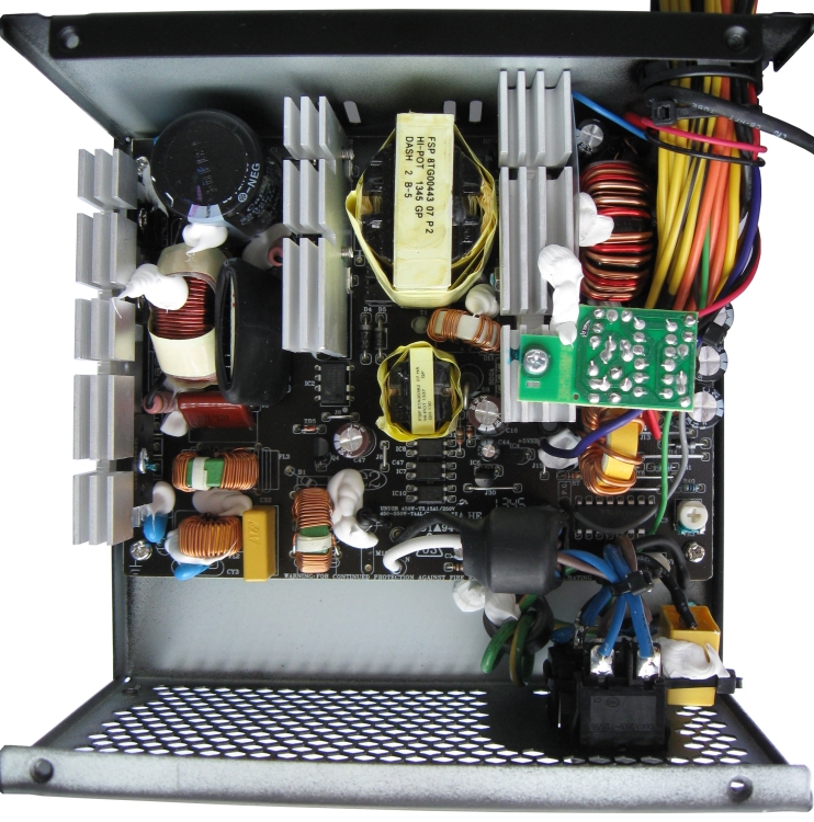

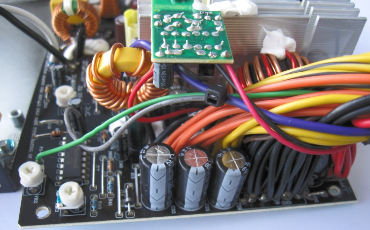

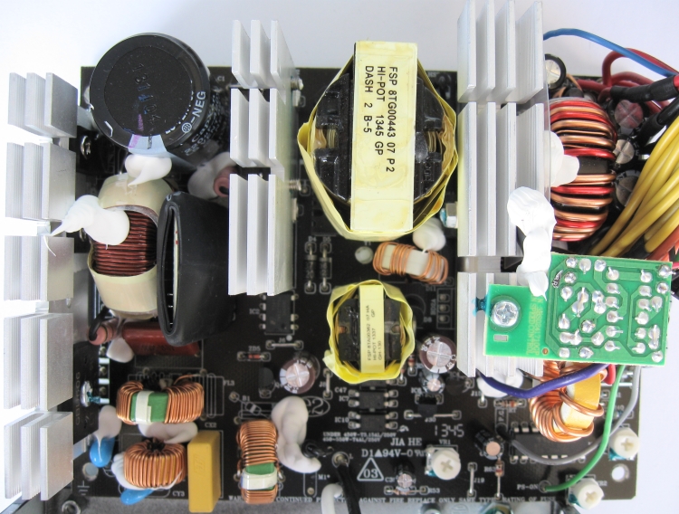

Schauen wir uns das Netzteil einmal von Innen an. Das Antec VP450P wird von FSP gefertigt. Hier kommt die gruppenregulierte APN Plattform zum Einsatz. Kurioserweise basiert mein L8 400W ebenfalls auf exakt dieser Plattform, beide Netzteile unterscheiden sich technisch daher kaum.

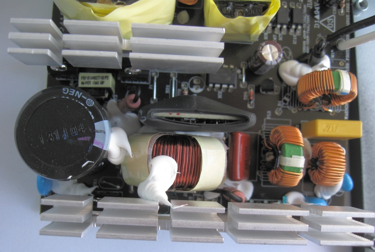

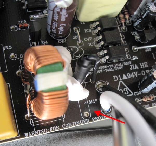

Beginnen wir bei der Eingangsfilterung. Diese besteht aus zwei Y-Kondensatoren(blau) und einem X-Kondensator(gelber Kasten). Auf dem PCB befinden sich neben drei Drosseln noch zwei weitere Y- und ein X-Kondensator.
FSP spendierte dem Netzteil zwar eine Schmelzsicherung, ein MOV( Metal Oxide Varistor) fehlt allerdings. Dies ist der passive Überspannungsschutz. Zwar wird der Überspannungsschutz mit einem Schutzchip realisiert, ein MOV kann jedoch eine wesentlich höhere Überspannung auffangen bevor weitere Komponenten im Mitleidenschaft gezogen werden.

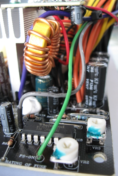

Gut verpackt ein einem Schutzmantel aus Gummi und einer Kupferfolie ist der PWM-Controller. Dieser sitzt primärseitig an der PFC-Spule und dem Primärkondensator. Hierbei kommt ein relativ preiswertes Modell von CapXon zum Einsatz. Dieser besitzt eine Temperaturfestigkeit von 85°C und ist mit 220 Mikrofarad Kapazität bei 420 V Spannungsfestigkeit spezifiziert.

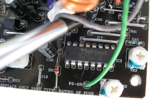

Unterhalb der Eingangsfilterung befindet sich der Chip mit den Schutzschaltungen. Hierbei wird ein Weltrend WT7527 verbaut, welcher die Schutzschaltungen OVP, UVP und OCP bereit stellt. Auch die Kurzschlusssicherung SCP ist im Netzteil integriert, das Netzteil schaltete bei meinem Test sofort ab. Zumindest die Angaben auf dem Produktkarton stimmen daher, sehr gut!
Auf der kleinen Zusatzplatine brachte FSP die Lüftersteuerung unter. Der Lüfter reagiert Temperaturabhängig, ob hierbei auch die Schutzschaltung OTP integriert wurde, konnte ich auch nach intensiver Suche nicht genau feststellen, ein großer Klecks Heißkleber verdeckte leider die vermutete Stelle auf dem PCB.

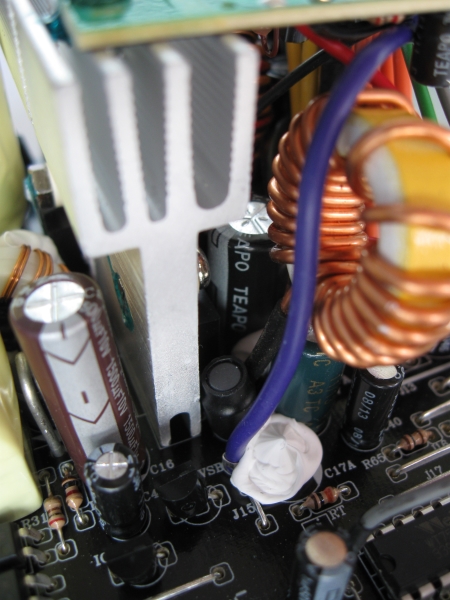

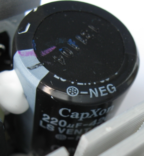

Auf der Sekundärseite kommt ein Mix aus CapXon- und Teapo-Kondensatoren zum Einsatz, erstere überwiegen allerdings. Alle Kondensatoren besitzen eine Temperaturfestigkeit von 105°C. Angesichts der Preisklasse geht diese Auswahl in Ordnung.
Tatsächlich wurden zwei 12V Rails realisiert, 12V2 ist dabei für CPU und den ATX-Stecker zuständig, 12V1 für die Laufwerke und die Grafikkarte.

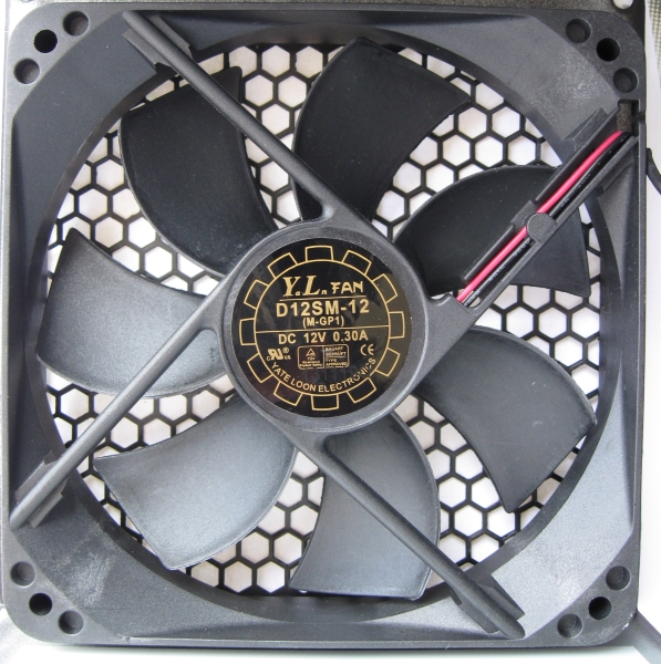

Beim Lüfter setzt Antec auf ein preiswertes 120 mm Modell von Yate Loon, welches die Bezeichnung D12SM-12 trägt. Diese Lüfter findet man in dieser Preisklasse allerdings häufiger.

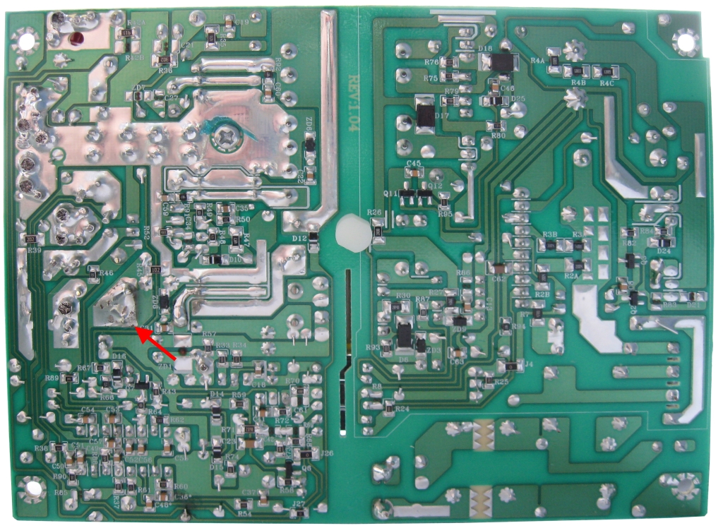

Kommen wir nun zur Lötqualität. Bis auf eine zu heiß gelötete Stelle habe ich hier nichts zu meckern.
Insgesamt geht die Elektronik des Netzteils in Ordnung, hierbei muss man auch immer die Preisklasse berücksichtigen.

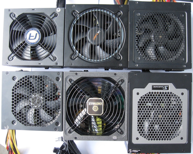

Neben dem Antec VP450P kamen drei weitere Netzteile in diesem Test zum Einsatz:
1. Be Quiet! Pure Power L8 400W (80 Plus Bronze)
2. Antec TP-450C (80 Plus Gold)
3. Enermax Revo x´t 430W (80 Plus Gold)

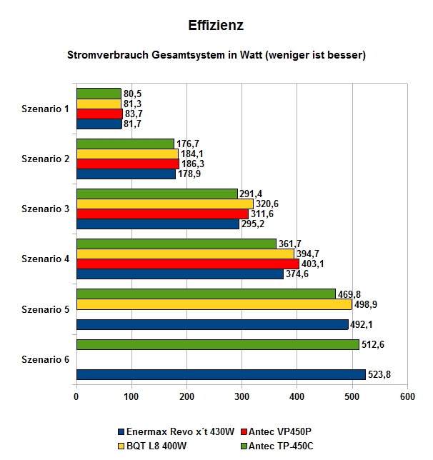

6. Effizienz
Nun genug von der Theorie, schauen wir uns einmal die Werte im Praxistest an:
Das VP450P hängt hinsichtlich der Effizienz etwas zurück, diese sollte allerdings noch knapp auf 80 Plus Bronze Niveau liegen. Das Netzteil schaltete sich im Szenario 5 bei etwa 460 Watt primärseitig ab. Hierbei muss allerdings noch die Effizienz abgezogen werden, weswegen das Netzteil in meinem Test nicht ganz das leistete, was versprochen wurde. Immerhin greifen hier die Schutzschaltungen zeitig, nicht wie bei einigen anderen Netzteilen die zum Teil das Doppelte leisten was auf der Verpackung steht.

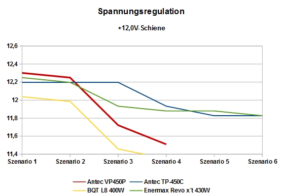

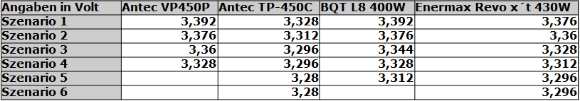

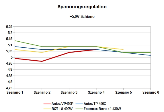

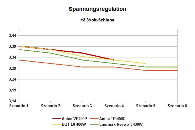

7. Spannungsregulation

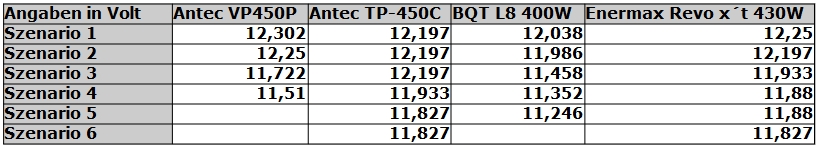

Ich möchte noch einmal drauf hinweisen, dass diese Werte vom Mainboard ausgelesen wurden, daher gebe ich keine Garantie auf die Genauigkeit der Messungen.
Bei den Diagrammen habe ich die Grenzen hinsichtlich der ATX-Spezifikation gesetzt. Netzteile die außerhalb der Spezifikation laufen, werden daher nicht mehr angezeigt.
Alle Netzteile laufen innerhalb der Spezifikation und zeigen keine Auffälligkeiten. Es verwundert kam, dass das Pure Power und das VP450P hier auf fast einem Niveau liegen, schließlich ist die technische Basis nahezu identisch.

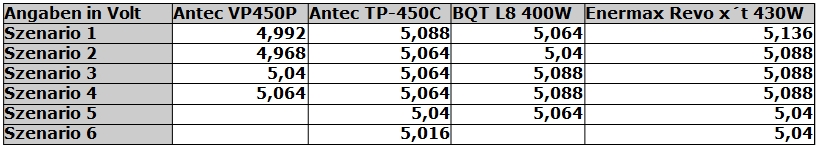

Auch hier gibt es keine Ausreißer. L8 und VP liegen hier allerdings etwas weiter auseinander, zeigen hier allerdings auch die selben Verhaltensmuster.
Alle Netzteile reagieren hier empfindlich auf höhere Belastung, das Be Quiet! Pure Power L8 liefert sogar Werte die jenseits von Gut und Böse sind. Das Antec VP450P macht seine Sache etwas besser und schaltet sogar rechtzeitig ab, sehr gut!

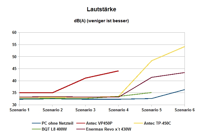

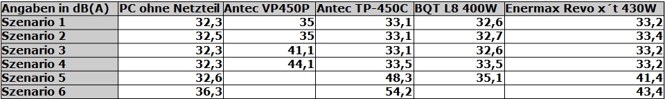

8. Lautstärke
Ganz wichtig ist bei Netzteilen natürlich die Lautstärke. Bevor hier Fragen auftauchen wie ein PC denn ohne Netzteil betrieben werden kann: Ich habe hier das semipassive Seasonic 860W Platinum genommen und so weit wie möglich vom Schallpegel-Messgerät gelegt. Auch wenn der Lüfter in höheren Belastungen minimal aufdreht, sollte er vom restlichen System übertönt worden sein.
Leider ist das Netzteil von Antec nicht wirklich leise, auch nicht bei geringerer Auslastung. Der Lüfter produziert schon im Idle relativ viel Krach, dies liegt einerseits an der relativ hohen Drehzahl und dem relativ günstigen Modell des Lüfters. Ab ca. 250 Watt primärseitig dreht der Lüfter dann noch einmal auf. Zwar wird das VP450P nicht so laut wie sein großer Bruder, aber leise ist leider etwas anderes. Wie es auch anders geht, zeigt das Be Quiet! Pure Power L8, dieses bleibt auch bei höherer Belastung angenehm leise.

Die Leistungsaufnahme des Gesamtsystems habe ich mit Hilfe eines Profitec KD 302 gemessen. Hierbei habe ich 6 Lastszenarios generiert:
Szenario 1: Gesamtsystem im Idle (Leistungsaufnahme ca. 80W)
Szenario 2: Prime95, Grafikkarte im Idle (Leistungsaufnahme ca. 175W)
Szenario 3: Furmark, Voltage des Grafikchips bei 950mv, Chiptakt gedrosselt auf 500 MHz (Leistungsaufnahme ca. 270W)
Szenario 4: Furmark, Voltage Grafikchip 950mv (Leistungsaufnahme ca. 360W)
Szenario 5: Furmark, Voltage Grafikchip 1013mv + Prime95 (Leistungsaufnahme ca. 450W)
Szenario 6: Furmark, Voltage Grafikchip 1050mv + Prime95 (Leistungsaufnahme ca. 520W)
Die einzelnen Werte wurden entnommen, nachdem sich die Temperaturen der Komponenten einpendelten.
Die Lautstärkemessungen wurden mit Hilfe eines Voltcraft SL-100 durchgeführt. Dabei wurde das Netzteil bestmöglich vom restlichen System getrennt. Das Schallpegel-Messgerät wurde in einem Abstand von 50 cm vom Lüfter positioniert.
Die Messwerte zur Spannungsregulation wurden vom Mainboard ausgelesen. Wie genau diese Werte in der Praxis wirklich sind kann ich nicht sagen, daher gehen die Werte auch nicht in das Fazit ein.
6. Effizienz
8. Lautstärke

Kann das Antec VP450P nun genau so wie das True Power Classic überzeugen? Leider nur teilweise.
Natürlich können hier nicht ganz die Maßstäbe von 80 Plus Gold Netzteilen genommen werden, aber trotzdem gibt es ein paar Dinge die nerven, ganz unabhängig von der Preisklasse. Nur ein 6 Pin Stecker für Grafikkarten sind in der 450 Watt Klasse leider sehr mager, zwei Stecker sollten es eigentlich schon sein. Außerdem ist das Netzteil leider etwas zu laut, hier sollte Antec noch einmal an der Lüftersteuerung schrauben. Das ein 37 Euro teures 450 Watt Netzteil nicht ganz die volle Leistung abrufen kann ist eigentlich nichts schlimmes, aber da Antec vollmundig damit wirbt, muss ich es nun einmal kritisieren.
Die Wahl der Kondensatoren lässt Netzteil-Enthusiasten zwar erschaudern, ich halte sie allerdings angemessen für diese Preisklasse, das wäre auch noch deutlich schlechter gegangen.
Natürlich ist auch nicht alles schlecht am Netzteil. Es verfügt über kompakte Abmessungen und viele Laufwerksstecker. Die auf der Verpackung versprochenen Schutzschaltungen waren auch wirklich vorhanden, diese griffen vor allem rechtzeitig. Auch die Effizienz ging in Ordnung.
Insgesamt kann ich das Antec VP450P bedingt empfehlen, für 37 Euro kann man allerdings nicht meckern. Damit dürfte Antec das einzig brauchbare Netzteil in dieser Leistungsklasse anbieten, bei anderen Herstellern bekommt man für diesen Preis noch Chinaböller.

- Unterschiedliche Kabellängen innerhalb der einzelnen Kabelstränge (siehe Punkt 3 im Test)
