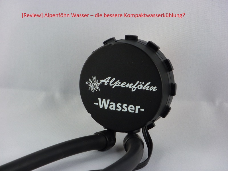

Als ich den -Wasser- zum ersten Mal gesehen habe, war mein Gedanke sofort: Und schon wieder eine neue Kompaktwasserkühlung. Da ich in der letzten Zeit eher Negatives gelesen hatte, war ich also skeptisch. Doch als ich mir die Spezifikationen dann etwas genauer angesehen hatte, war ich eben doch angetan, da ich den WingBoost-Pure schon einmal testen durfte und gute Erfahrungen gemacht hatte. Insgesamt war ich im Nachhinein aber doch gespannt, wie sich der Kühler schlagen und ob er vor allem in der Lautstärke überzeugen würde.

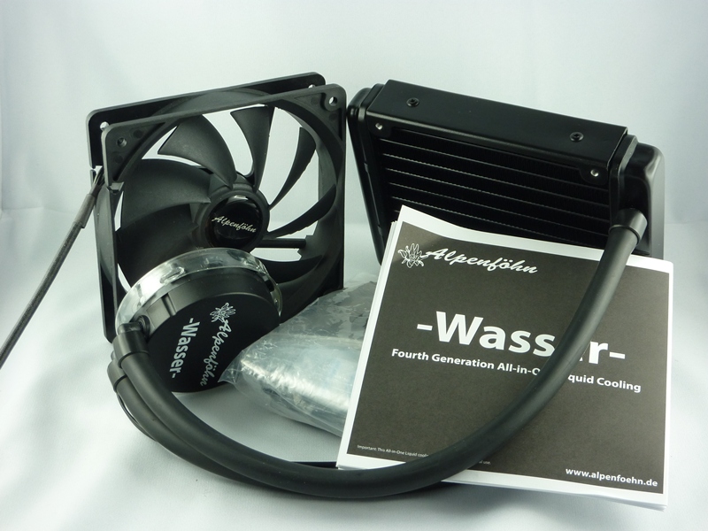

Öffnet man nun das Paket, so blickt man auf eine Fassung aus Karton, in welche die Teile des „-Wasser-“ eingesetzt sind. Obenauf liegt die Montageanleitung. Diese ist gut bebildert, aber leider nur in Englisch gehalten, was einige Bezeichnungen komplizierter macht. Unter dieser befindet sich dann der eigentliche Kühler, schon mit dem Radiator über Schläuche verbunden. Dieses „Konstrukt“ ist in Plastikfolie eingehüllt und sitzt fest im Karton. In ein weiteres Fach sind dann noch der Lüfter und das Montagematerial gesteckt.
Insgesamt fällt der Lieferumfang recht karg aus und bietet keine großen Überraschungen. Da die Wärmeleitpaste auch schon aufgetragen ist, ist alles Benötigte vorhanden. Darüber hinaus geht es jedoch nicht.

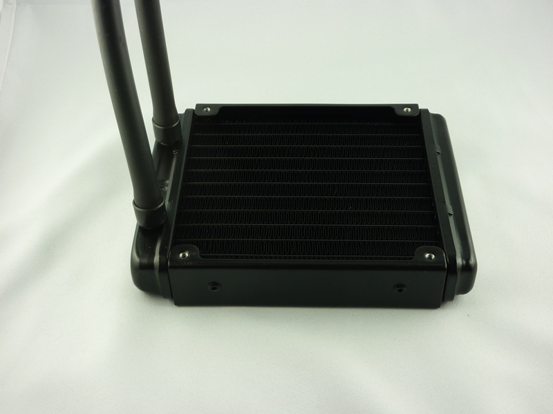

Insgesamt ist der Radiator gut verarbeitet und bietet ein angenehmes Bild. Ob dies auch für die Kühlleistung gilt, wird sich später zeigen.

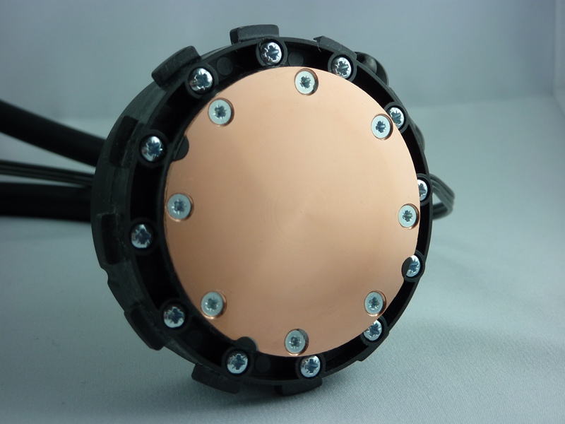

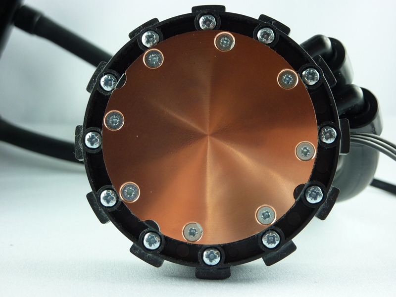

Der Alpenföhn -Wasser- arbeitet laut Hersteller mit einer neuen Kupfer-Kühl-Platte, welche in der vierten Generation eine verbesserte Wärmeübertragung ermöglichen soll. Diese Kühlplatte ist mit dem Pumpengehäuse fest verschraubt und weist ebenso wie der Radiator keine Mängel in der Verarbeitung auf. Oberhalb der Platte befindet sich dann die eigentliche Pumpe, welche besonders flach gebaut ist, um laut Hersteller die „bestmögliche Flüssigkeitszirkulation“ zu erreichen. Angeschlossen wird die Pumpe auf normalem Wege über den 3-Pin-Anschluss auf dem Mainboard, außerdem sind die Schläuche am Block wohl über Steckverbindungen befestigt. An den Rändern des Blocks befinden sich auch noch verschiedene Aussparungen, durch welche später die Anbringung am Mainboard bzw. der Sockelhalterung geschieht. Für den Transport wurde ihr des Weiteren auch noch eine Plastik-Haube aufgesetzt, um die voraufgetragene Wärmeleitpaste sowie die Kühlplatte nicht zu beschädigen. Das Gehäuse ziert obenauf der Schriftzug „Alpenföhn -Wasser-“ in Weiß.
Insgesamt wirkt der Kühlblock dank der vielen Schrauben auf der Kühlplatte „technisch“, ist aber leider aus Kunststoff und fasst sich so nicht so schön an wie zum Beispiel der Radiator. Der Aufbau wirkt aber solide und sieht optisch dezent und edel aus.

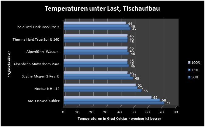

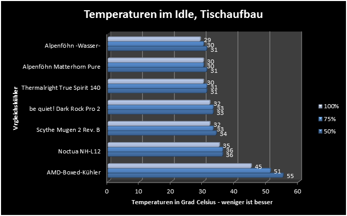

In zwei Testaufbauten soll nun die Kühlleistung des Produktes beurteilt werden. Dafür wird bei einem offenen Testaufbau zunächst die Temperatur im Idle, also im Leerlauf, beurteilt. Dies geschieht in drei Stufen, nämlich 100, 75 und 50 Prozent Lüfterdrehzahl. Dieselbe Prozedur wird dann unter Last wiederholt, die Ergebnisse sind hier zu betrachten:
Auswertung: Im Idle knackt der -Wasser- die 30 Grad-Marke und kann sich so an die Spitze setzen. Natürlich sind die Unterschiede hier aber recht marginal. Unter Last spielt der Kompaktwasserkühler aber auch weit vorne mit und liegt mit dem Konkurrenten aus demselben Haus gleich auf. Nur der Dark Rock Pro 2 bleibt bei 100% Drehzahl ungeschlagen. Insgesamt also ein sehr gutes Ergebnis für den -Wasser-, welches wieder einmal zeigt, dass die kleinen Kompaktwasserkühler in der Liga der High-End-Luftkühler souverän mitspielen können. Doch wird das über die Lautstärke erkauft?

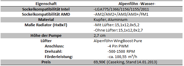

Spezifikationen

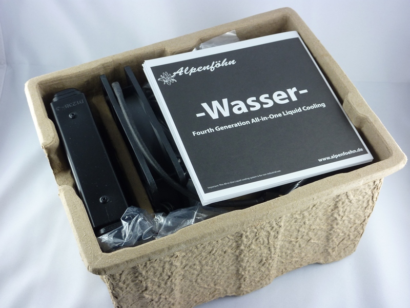

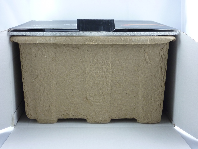

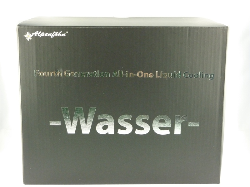

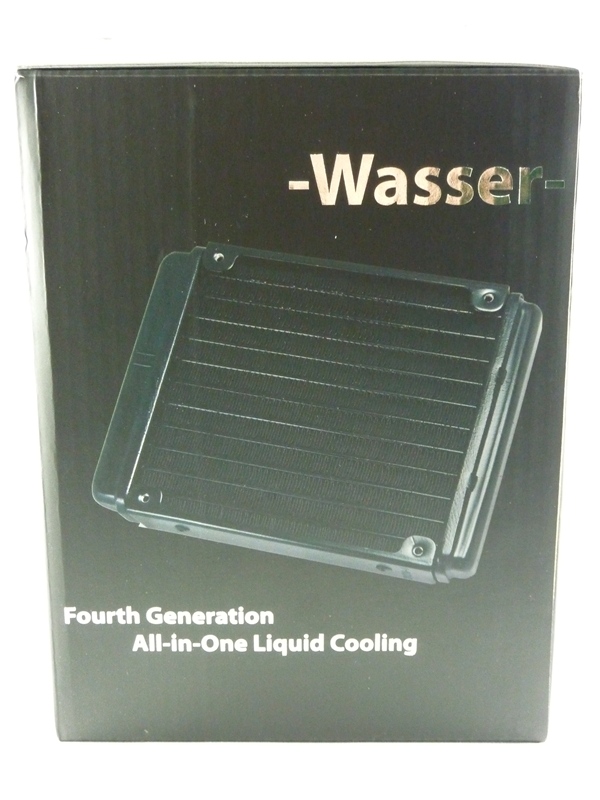

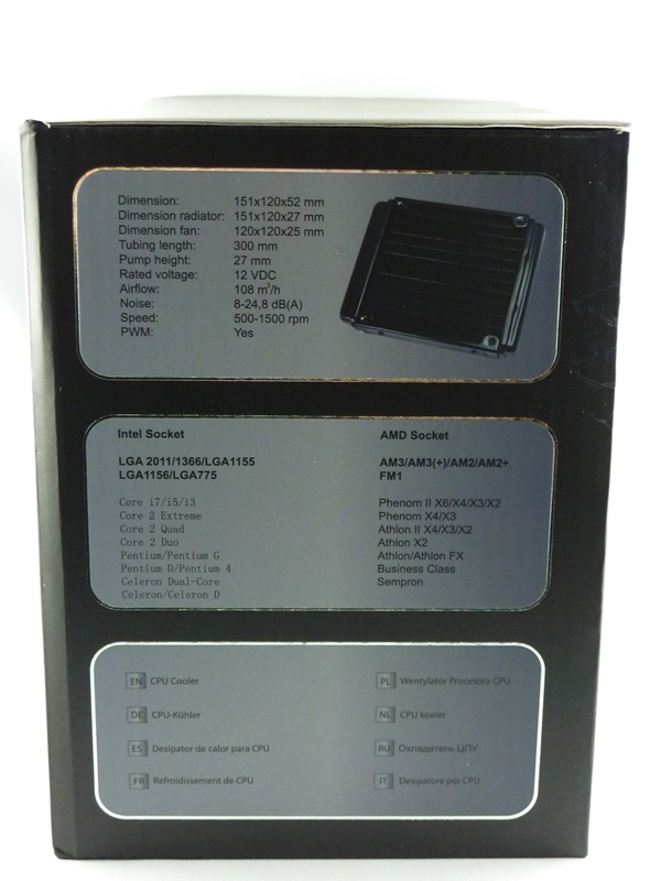

Der Kühler wird in einem schwarzen Karton ausgeliefert, dessen gesamte Vorderseite der silbrig glänzende Schriftzug „-Wasser-“ ziert. Außerdem befindet sich hier auch die englische Beschreibung „Fourth Generation All-in-One Liquid Cooling“. Auf der Rückseite findet man im Gegensatz dazu eine kurze Zusammenfassung der Features und ein „feuriges“ Produktbild. Die Seitenteile beinhalten dann noch die Spezifikationen des Kühlers und des Lüfters sowie einige Produktbilder.

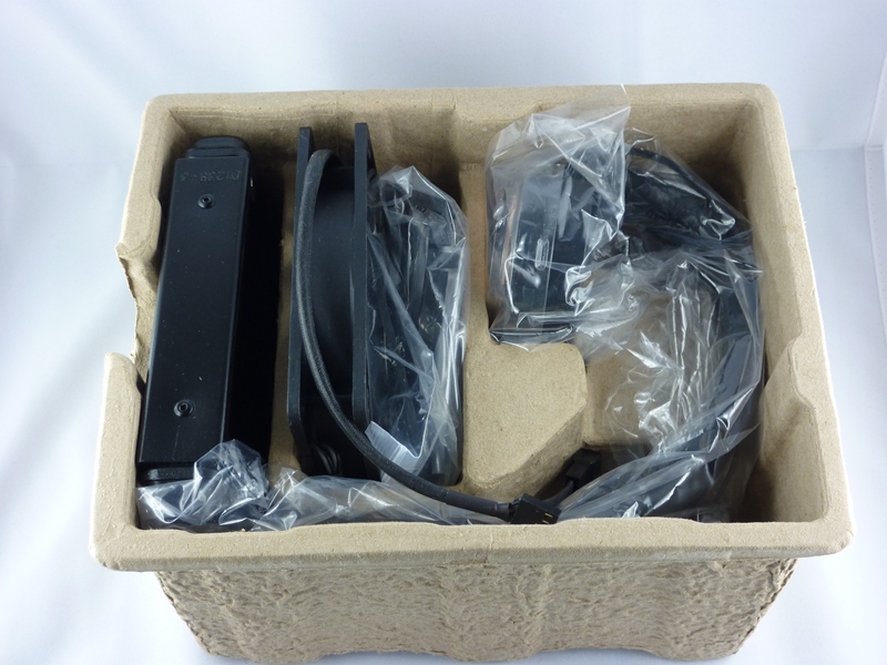

Lieferumfang
Zum Lieferumfang gehören also neben dem Kühler auch der WingBoost Pure-Lüfter sowie das Montagematerial für alle gängigen Intel- und AMD-Sockel. Hier noch einmal zusammengefasst:
- Alpenföhn -Wasser- – Kühlkörper
- Alpenföhn WingBoost Pure-Lüfter
- Montagematerial
- Montageanleitung

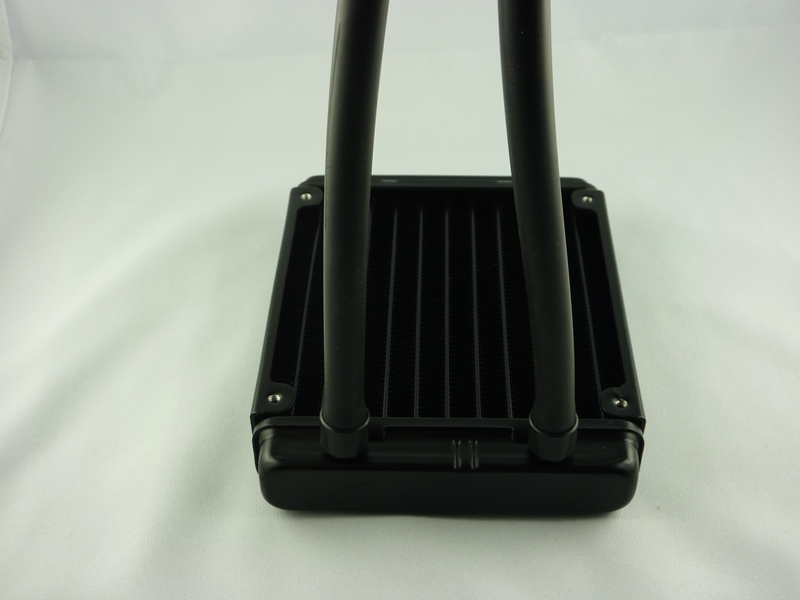

Radiator

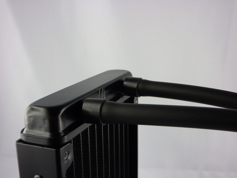

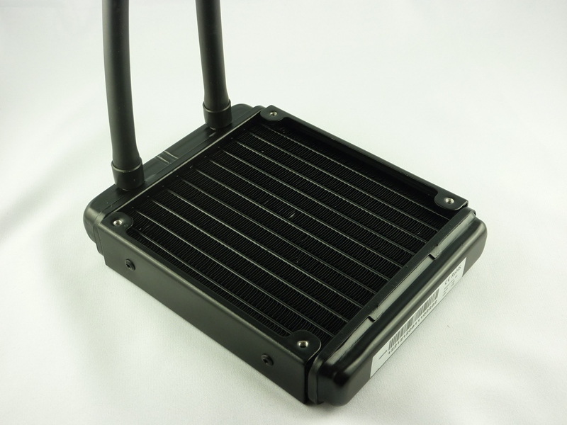

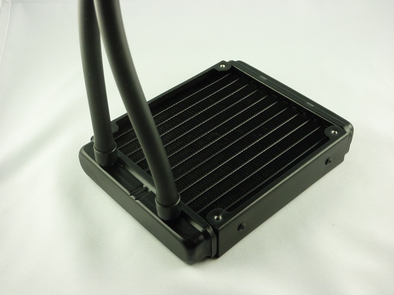

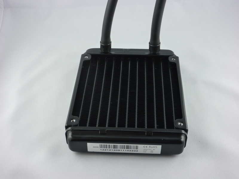

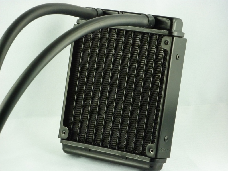

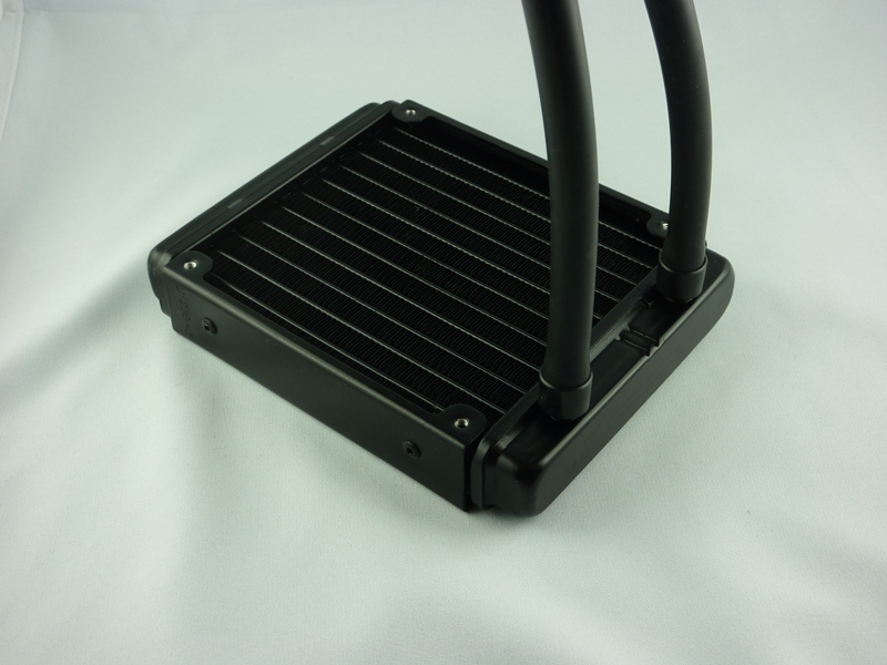

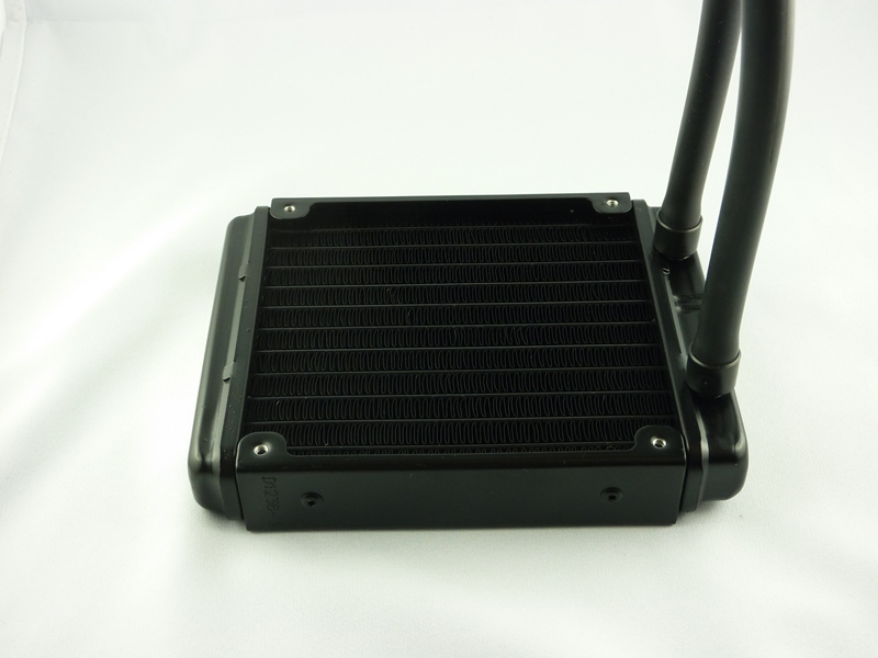

Der Radiator, auch Wärmetauscher genannt, ist wie oben beschrieben für das Abführen der Wärme aus dem Wasser zuständig. In diesem Fall wurde als Radiator ein 120mm-Modell eingesetzt, welches auf beiden Seiten Bohrungen aufweist. Die Verarbeitung ist gut, es finden sich nur wenig verbogene Lamellen und auch der Lack ist gleichmäßig verteilt. An einer der Seitenkanten münden auch die Kunststoffschläuche in den Wärmetauscher und sorgen so für die Zuleitung der Kühlflüssigkeit. Außerdem ist der Radiator mit einer Tiefe von 2,7cm eher dünn. Er kann theoretisch auch zwei Lüfter aufnehmen, hier ergibt sich jedoch das Problem, dass im Lieferumfang nur vier Schrauben zur Lüfterbefestigung mitgeliefert sind und acht benötigt werden.Insgesamt ist der Radiator gut verarbeitet und bietet ein angenehmes Bild. Ob dies auch für die Kühlleistung gilt, wird sich später zeigen.

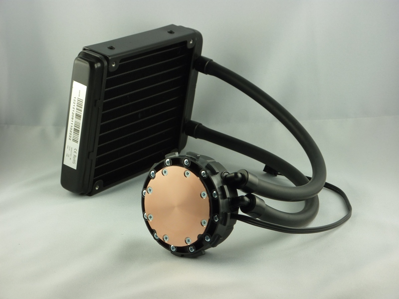

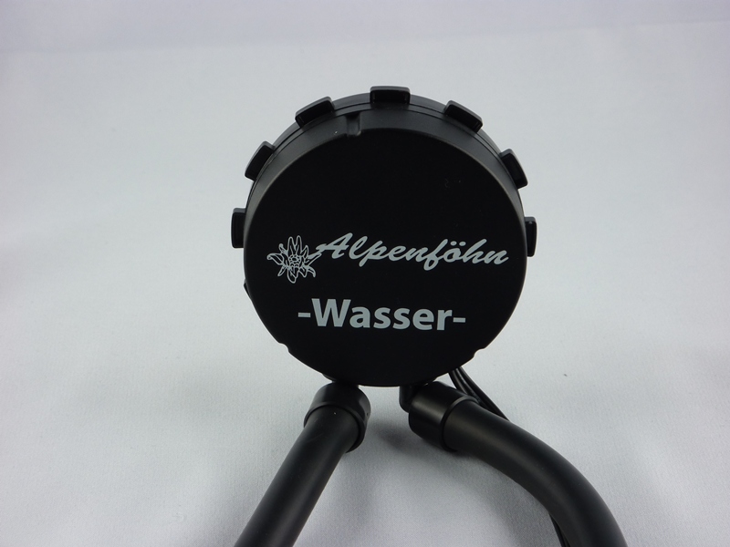

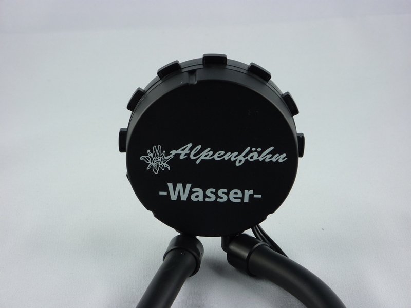

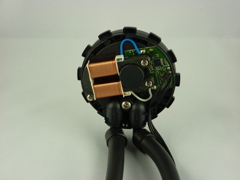

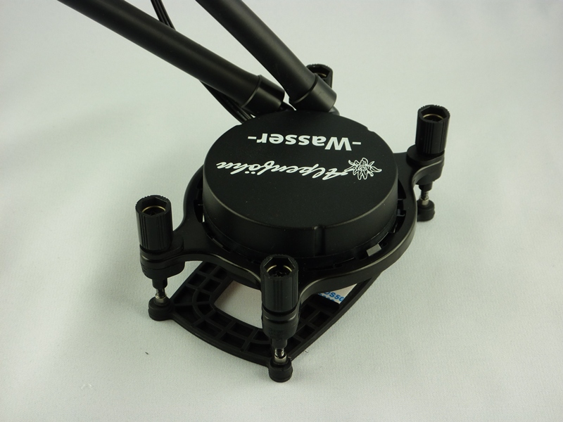

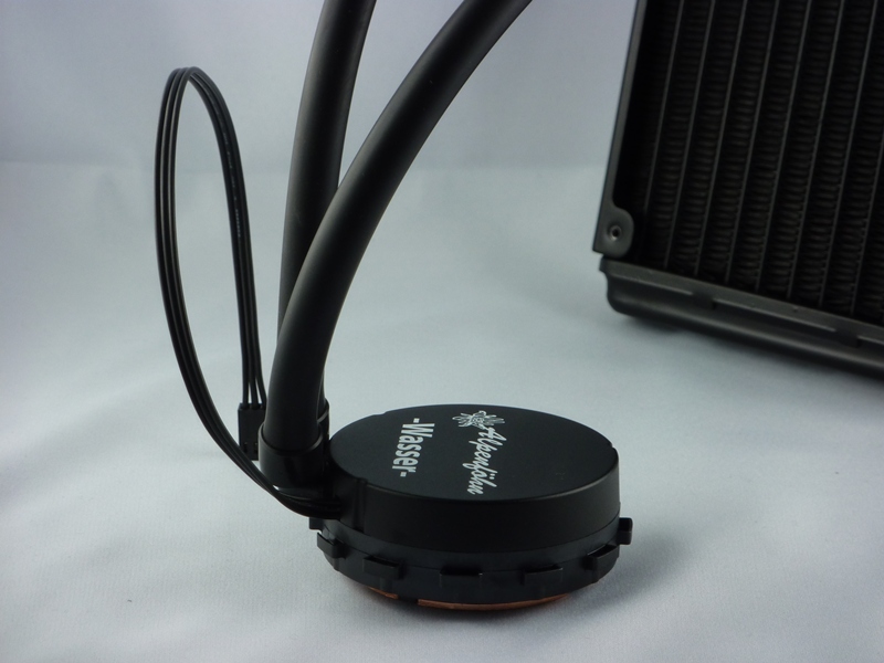

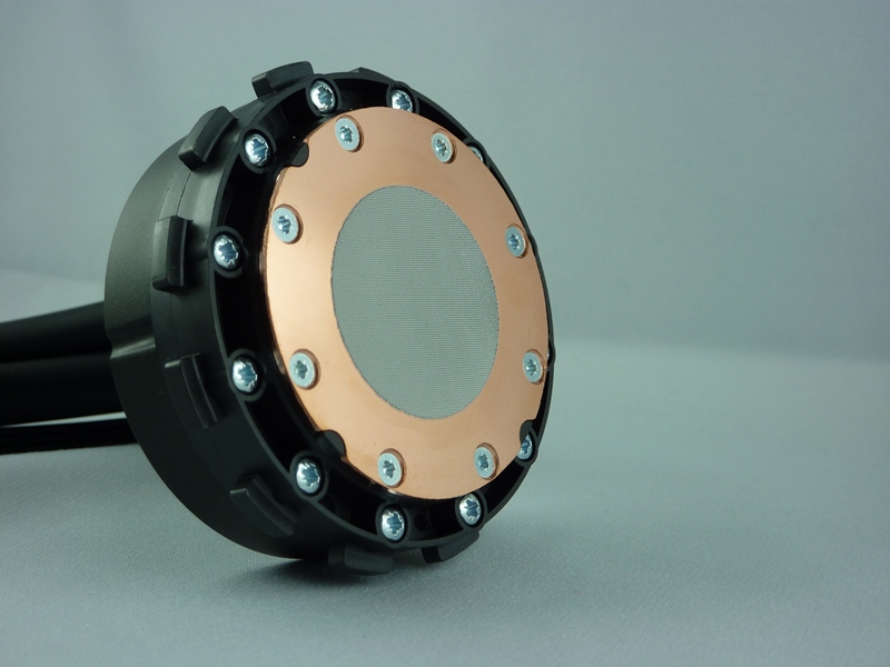

Die Kühlplatte:
Mit entfernter Pumpenabdeckung:
Mit der wichtigste Punkt bei der Wahl eines neuen CPU-Kühlers ist bekanntermaßen die Lautstärke. Diese wird über die Lüfter erzeugt, welche vor allem zwei Anforderungen erfüllen müssen: Sie müssen sich durch Laufruhe auszeichnen, aber auch genug Luft durch den Radiator schaufeln können, um die erforderliche Kühlleistung zu erbringen.

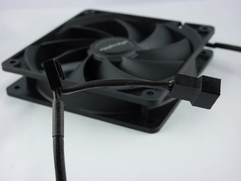

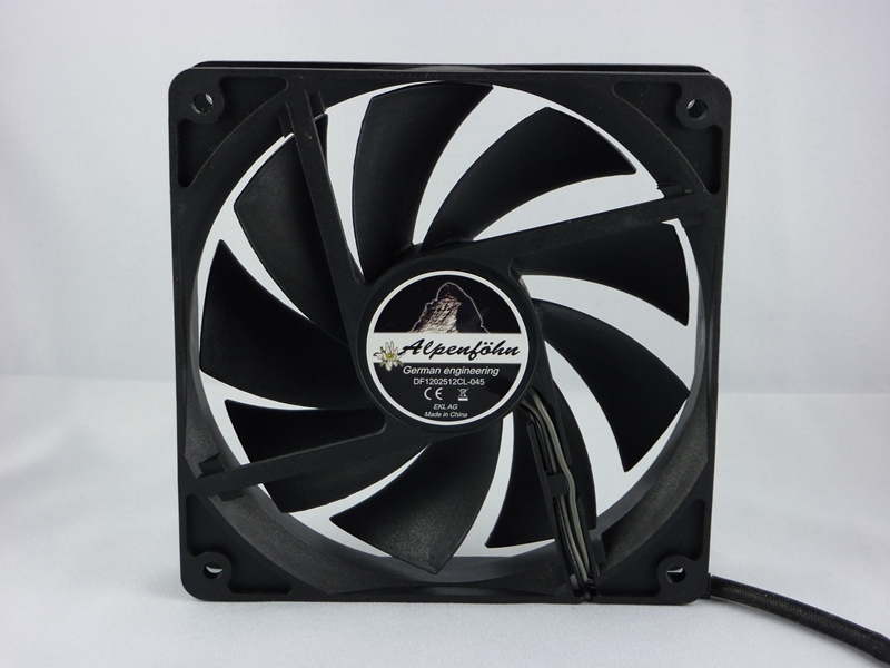

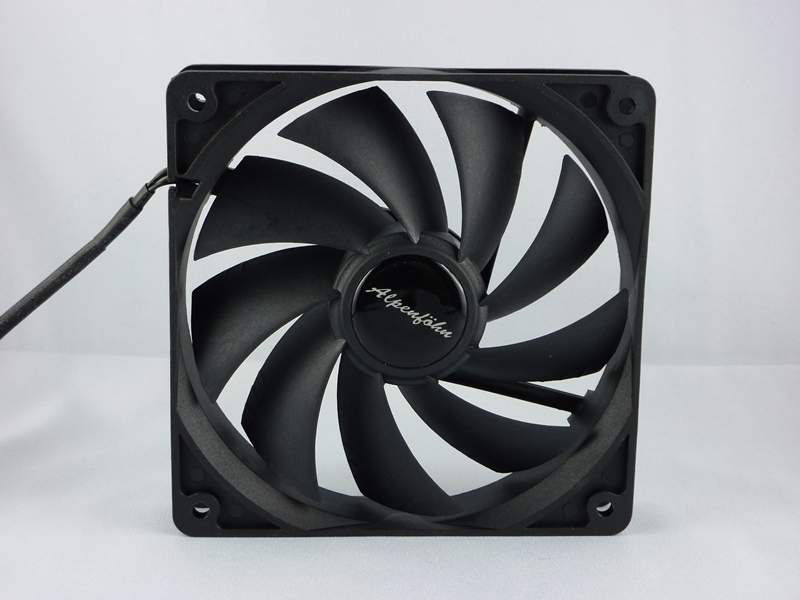

Als Lüfter kommt bei dem Alpenföhn –Wasser- ein altbewährtes Modell zum Einsatz: der WingBoost Pure. Dieser arbeitet mit 500 bis 1500 RPM und bewegt sich damit ungefähr in der Mitte des Angebotes. Er wird über PWM gesteuert und bietet, was vor allem für die Arbeit auf einem Radiator wichtig ist, einen zu den Seiten hin geschlossenen Rahmen. Dies ist bedeutsam, da nur so der nötige Luftdruck erzeugt werden kann, um die Wärme abzuführen. Der Lüfter ist komplett in Schwarz gehalten und im 120mm-Format gebaut. Er besitzt neun Lüfterblätter. Positiv fällt auf, dass das Kabel bis zum Ansatz mit einer Gummi-Hülle gesleevt ist; dies wahrt die gedeckte Optik. Wichtig ist außerdem noch, dass es sich bei dem beiliegenden Modell um die „Plus“-Variante handelt, welche im Gegensatz zum normalen WingBoost Pure am Anschluss einen Adapter aufweist. An diesem kann ein weiterer PWM-Lüfter angeschlossen und so ebenso über den einen Anschluss gesteuert werden. Somit wären hier auch die Voraussetzungen für einen Betrieb mit zwei Ventilatoren gegeben.
Der Lüfter macht den gewohnt guten Eindruck und passt auch gut auf den Radiator. Nun wird sich zeigen, ob die Laufleistung für einen 120mm-Radiator ausreichen wird.

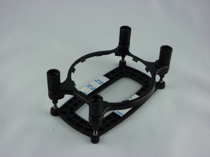

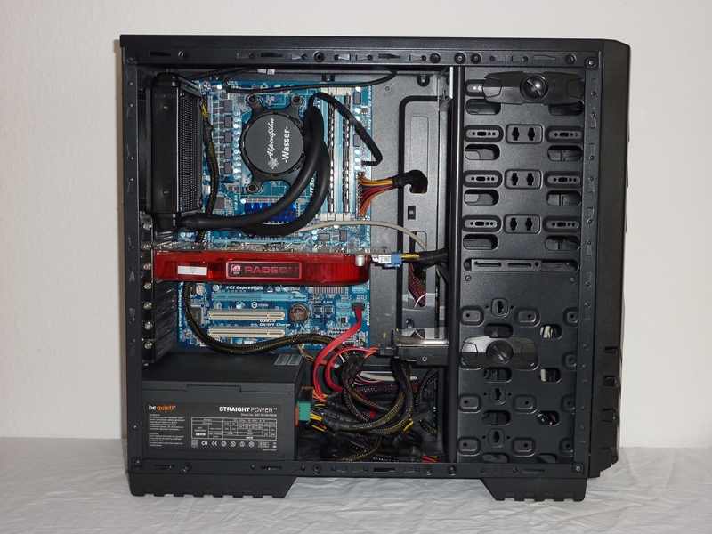

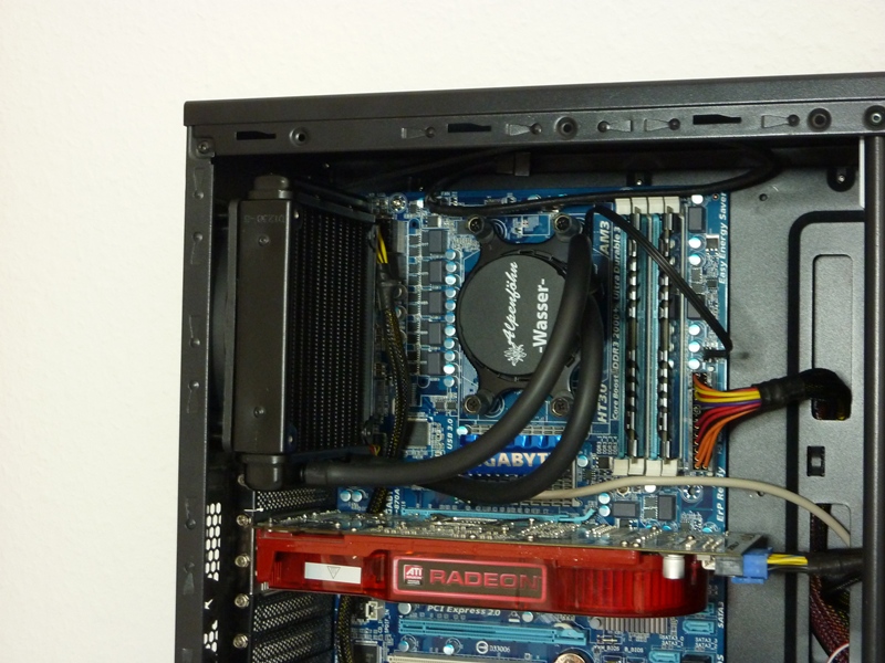

Kommen wir nun zur Montage des Alpenföhn -Wasser-. Allgemein ist dazu zunächst zu sagen, dass diese, anders als bei reinen Luftkühlern, recht simpel abläuft. Dies ist dadurch begründet, dass normalerweise ein großer Kühlblock gehalten werden muss; an Kompaktwasserkühlungen hingegen muss nur die Pumpe an die CPU gepresst werden. Insofern ist zu erwarten, dass die Montage einfacher ablaufen wird. Dank der kleinen Pumpe erleichtert sich auch die Verkabelung und der Einbau der anderen Komponenten, da im Prozessor-Bereich mit Platz ist.
Des Weiteren ist ein Ausbau des Mainboards (bei einem Gehäuse mit Aussparung im MB-Tray )nicht nötig. Der Einbau des Kühlers erfolgt zwar über eine Backplate, diese ist jedoch nicht sehr voluminös und kann einfach gehalten werden. Außerdem kann die Montage gut von nur einer Person erledigt werden. Blickt man auf die Sockelkompatibilität, so ist zu sehen, dass alle gängigen Sockel von AMD und Intel vertreten sind und der Kühler so auf fast jedem System verwendet werden kann: Intel-Sockel: 775/1366/1156/1155/2011 und AMD-Sockel:AM2/AM2+/AM3/AM3+/FM1.
Anmerkung: Da manche Montageschritte recht kleinteilig sind, ist es schwer, diese zu fotografieren. Als Ersatz dient hier die Skizze aus der Anleitung des -Wasser-. Ich bitte, dies zu entschuldigen.

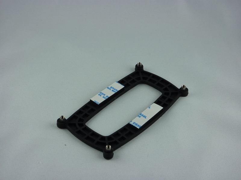

AMD

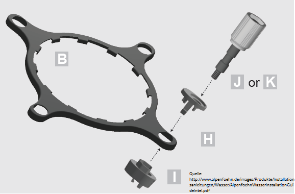

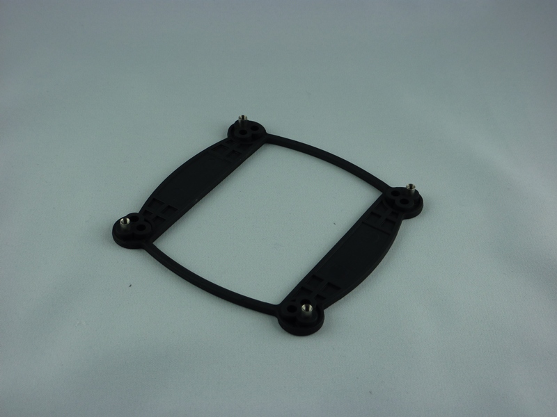

Bei der Montage auf einem AMD-System wird eine Backplate verwendet, welche Bohrungen für die Sockel AM2/AM2+/AM3/AM3+/FM1 enthält. Dabei sind die Löcher für die unterschiedlichen Sockel gleich, da hier dieselben Lochabstände zu finden sind. Der erste Schritt bei der Montage ist, kleine Kunststoffpuffer an der Backplate zu befestigen. Dies geschieht mit Klebeband. Leider sind nur zwei Streifen mitgeliefert, was die Montage auf einem anderen Sockel (Intel) erschwert. Ist dies getan, werden vier kleine Gewindeschrauben durch die Bohrungen gesteckt, diese sitzen fest. Als dritter Schritt folgt dann, dass durch die Halterung für die Pumpe zwei Plastik-Clips gesteckt werden, welche ineinander einrasten. Danach wird eine Schraube mit einer Drehvorrichtung darin angebracht. Ist dieser Aufbau erledigt, kann dieses „Retention-Kit“ auf die Pumpe gesteckt werden. Dafür finden sich an dieser einige Aussparungen, durch welche der Ring hindurch geführt wird. Durch ein kleines Drehen auf die herausragenden Stücke liegt der Ring auf. Dann wird ein zweiter Ring von unten auf die eben angebrachte Fixierung geschoben und rastet an Aussparungen in der Pumpenabdeckung ein. Ist dies erledigt, sitzt das Retention-Kit fest. Jetzt kann die Backplate von hinten durch das Mainboard geführt und mit den Schrauben des Retention-Kits fixiert werden. Da schon Wärmeleitpaste auf der Kupferkühlplatte aufgetragen ist, entfällt dieser Schritt. Die Schrauben werden dann festgezogen und die Pumpe sitzt fest auf der CPU. Dann folgt die Anbringung des Radiators samt Lüfter. Hierbei kommt es auf die Bauart des Gehäuses an, in welchem der Kühler verbaut werden soll. Besteht an den Rändern des Lüfterplatzes noch Spielraum, so kann erst der Radiator und dann der Lüfter montiert werden. Im Falle des hier verwendeten Enermax Clipeus ist dies allerdings nicht so, daher muss erst der Lüfter und dann der Radiator angebracht werden. Dies passiert dann über lange Schrauben, welche erst durch den Lüfterrahmen und dann in den Radiatorrahmen gedreht werden. Da der Kopf dieser allerdings etwas zu klein ist, müssen die mitgelieferten Unterlegscheiben verwendet werden. Danach müssen noch Lüfter und Pumpe mit den 4- bzw. 3-Pin-Anschlüssen des Mainboards verbunden werden. Ist dies erledigt, kann die Montage des restlichen Systems weitergehen oder bei einem Tausch: der PC wieder angeschalten werden.

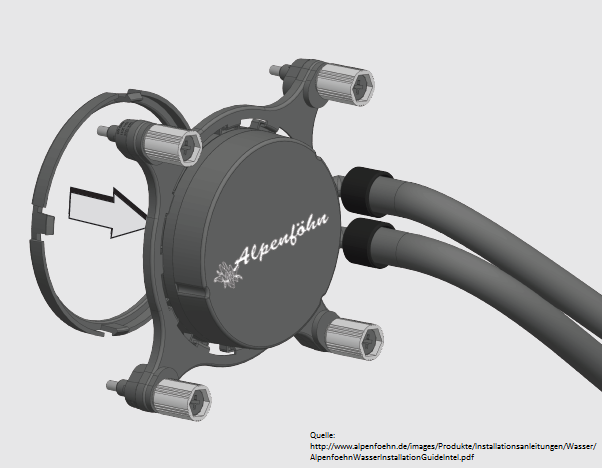

Intel
Die Montage auf einem Intel-Sockel ist der AMD-Methode sehr ähnlich. Die Änderungen, welche vorgenommen wurden, liegen bei der Backplate, welche aufgrund der anderen Lochabstände der Intel-Sockel ein eigenes Element bildet. Außerdem muss ein anderes Retention-Kit gewählt werden, welches ebenso den Lochabständen angepasst ist. Ansonsten sind keine großen Abweichungen zu verzeichnen.
Insgesamt ist die Montage des Alpenföhn -Wasser- sehr simpel und geht schnell von der Hand. Dank schon vorher aufgetragener Wärmeleitpaste entfällt auch das „Geschmiere“ mit dem zähen Medium. An dieser Stelle kann der Kühler also gut punkten.
