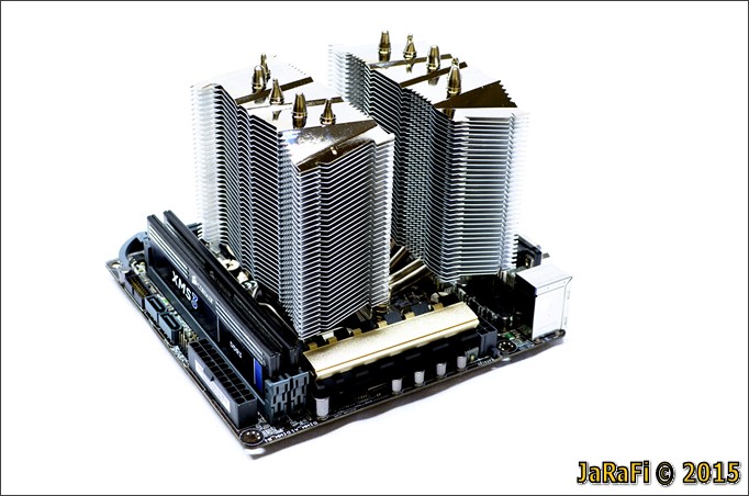

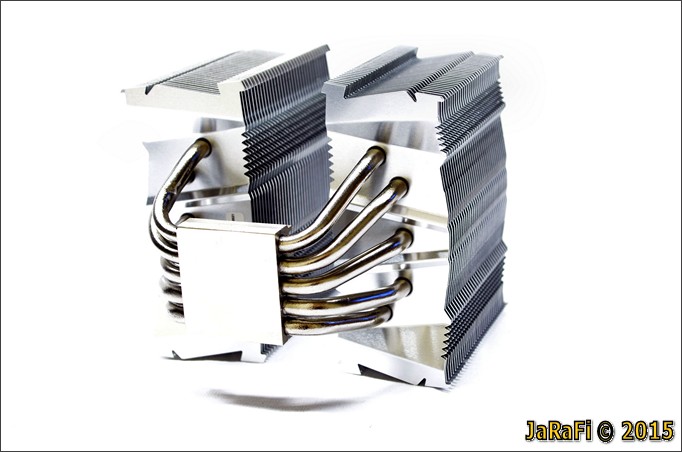

Beim Atlas setzt Alpenföhn zu einer Maximierung der Kühlleistung auf ein Doppelturmkühlerdesign.
Somit ist der Kühler zwar extrem kompakt, bietet jedoch genug Wärmeabgabefläche, um theoretisch bis zu 200-Watt abführen zu können.
Mit einer Höhe von nur 125-mm, sollte er in den meisten kleineren Gehäusen ohne Probleme seinen Platz finden.

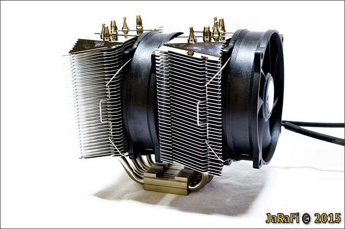

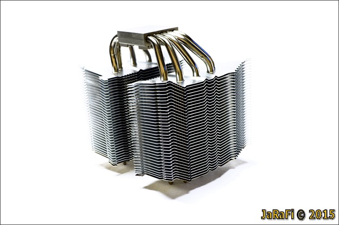

34 Aluminiumlamellen pro Kühlturm sorgen zusammen mit fünf 6-mm Kupfer-Heatpipes für einen optimalen Wärmeabtransport.
Die Lamellen in den Kühltürmen sind so ausgerichtet, dass der Luftstrom in den anderen Tower weiter geleitet wird; daher weniger Geräusche und mehr Kühlleistung.
Als Kontaktfläche zur CPU dient eine massive Bodenplatte aus Kupfer, die für ein besseres Wärmeübergangsverhalten konvex angeschliffen wurde.
Für den optischen Feinschliff sowie zum Schutz vor Verschmutzung und Korrosion wurde der gesamte Kühlkörper mit einer Nickelschicht überzogen.

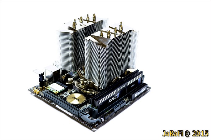

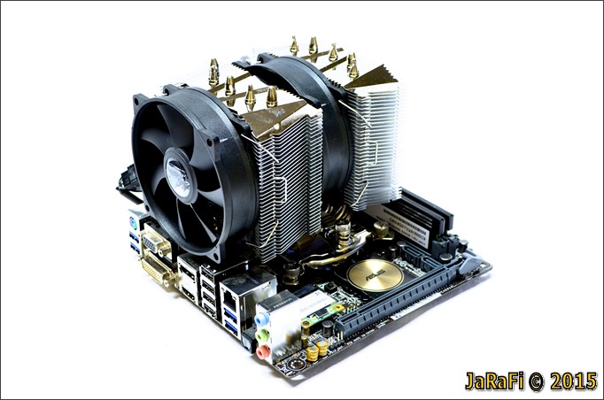

Eine weitere Besonderheit, die der Atlas bietet, ist das doppelt asymmetrische Design.
Der Kühlkörper ist dabei in sich so versetzt, das er weder die Arbeitsspeicherslots noch den PCIe-Slot blockiert.
Dies war meistens ein Problem bei kleinen ITX-Platinen, da viele und vor allem leistungsstärkere Kühler zum Teil sehr große Abmessungen aufweisen.
RAM-Module können uneingeschränkt auf dem Mainboard montiert werden.

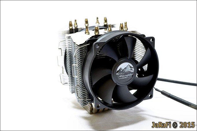

Für genügend Frischluft sorgen beim Atlas zwei 92 mm Wing Boost 2 Lüfter aus dem Hause Alpenföhn. Diese werden mit jeweils zwei Klammern am Kühlkörper fixiert.
Auch die beiden Lüfter verfügen über die bekannte Plus-Funktion, bei der bis zu drei PWM-Lüfter an nur einen PWM Anschluss auf dem Mainboard angeschlossen werden können.
An der Verarbeitung gibt es absolut nichts auszusetzen, Alpenföhn präsentiert sich hier wie immer von seiner besten Seite.

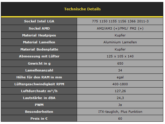

Werfen wir noch einen kurzen Blick auf die technischen Details:

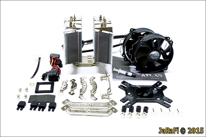

Im Lieferumfang des Alpenföhn Atlas befindet sich alles, was ihr für den Einbau benötigt. Der Kühler passt natürlich auch auf die neuen Skylake CPUs!
Beim Montagesystem setzt Alpenföhn auf das sehr einfache und bekannte System, das auch schon beim Matterhorn oder beim Himalaya II mehr als positiv ins Auge gefallen ist.

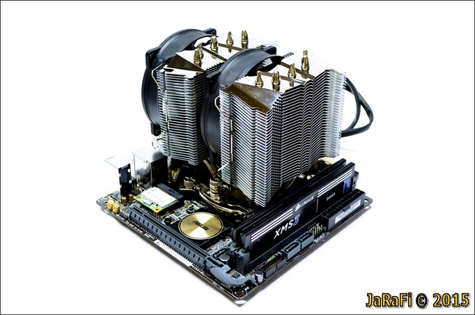

Ich habe mich aufgrund der ITX Eigenschaften des Kühlers dafür entschieden, ihn auf einem ASUS Z97I Plus zu installieren, so werden seine Maße sehr schön ersichtlich.
Es müssen etwa 5-10 Minuten eingeplant werden und es sollte ein Schraubendreher zur Hand sein.

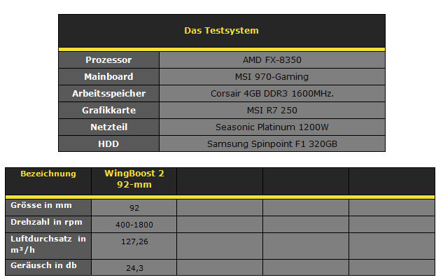

Für den Kühlertest kommt ein aktuelles AMD-System mit einer FX-CPU zum Einsatz.
Der FX-8350 wird in meinem Test mit einem Takt von 4,3 GHz betrieben, um den Kühlern ordentlich auf den Zahn zu fühlen.
Die weiteren Details des Testsystem entnehmt ihr den beiden Tabellen.

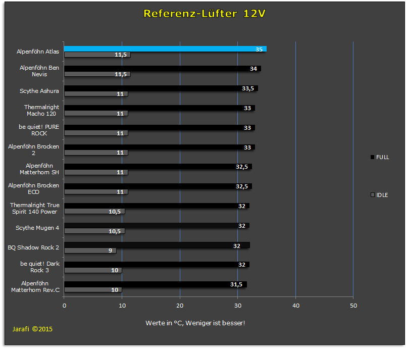

Die Temperaturmessungen finden auf einem offenen Tischaufbau statt, wobei die jeweilige Zimmertemperatur von den aktuellen CPU-Temperaturen abgezogen wird.
Da das komplette Setup überarbeitet wurde, kommt hier das neue Testverfahren zum Einsatz.
Die Kühler werden sowohl mit der Serienbelüftung getestet, als auch mit einem Alpenföhn WingBoost 2 als Referenzlüfter für alle Kühler.
Dieser wird bei maximaler Drehzahl betrieben.
Außerdem wird bei jedem Test dieselbe Wärmeleitpaste in Form von Alpeenföhn Glatteis verwendet.
Somit haben wir eine nette Übersicht der Kühler mit ihren Serienlüfter und den Kühlern mit dem jeweilig gleichen Lüfter.
Nach jeweils 30 Minuten werden die Temperaturen im Modus WORK bzw. FULL abgelesen und der Test noch einmal wiederholt um möglichst aussagekräftige Ergebnisse zu erhalten.
Alle Temperaturen sind abzüglich der zum Testzeitpunkt herrschenden Raumtemperatur angegeben.
Die Raumtemperatur entnehmt ihr bitte den Tabellen vor den jeweiligen Temperaturtests
Die Temperaturen mit Serienbelüftung mit 12V

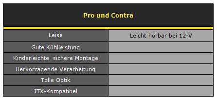

Mit dem Alpenföhn Atlas hat Alpenföhn einen sehr interessanten Kühler in ihr Sortiment aufgenommen.
Trotz seiner kompakten Abmessungen braucht er sich bei der Kühlleistung nicht vor größeren Kühlern zu verstecken und das trotz seienr nur 92 mm Lüfter
Ebenfalls zu überzeugen weiss die sehr einfache Montage sowie die Verarbeitung.
Unter Last sind die Lüfter leicht hörbar, drosselt man sie auf 7-Volt, ist gar nichts mehr zu vernehmen.
Für einen Preis von knappen 58 Euro bekommt man hier zwar einen teuren Kühler, aber dafür weiss er mit seinen Features mehr als zu Überzeugen.
