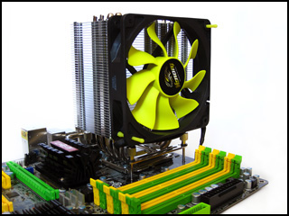

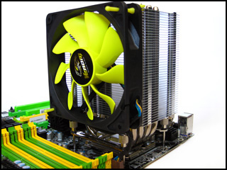

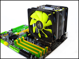

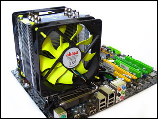

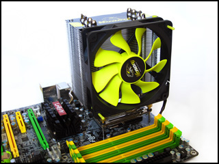

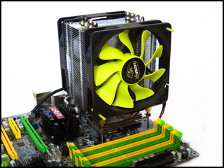

Optisch ist der „Venom“ aufgrund des auffälligen Lüfters ein echter Hingucker. Die gelben grellen Lüfterblätter ziehen wirklich jede Blicke auf sich. Der Kühler selbst ist eher schlicht und unauffällig. Damit der „Venom“ die Abwärme der CPU ordentlich abtransportieren kann, stehen ihm vier Heatpipes mit einem Durchmesser von 8mm zur Verfügung. Im Vergleich zu anderen Herstellern setzt Akasa beim „Venom“ auf weniger, aber größere Heatpipes. Damit die Abwärme ideal von den Heatpipes aufgenommen wird, setzt Akasa beim „Venom“ auf die „Diect CPU Contact“-Technologie. Dabei verlaufen die Heatpipes so durch die Grundplatte des Kühlers, dass sie die Oberfläche des Prozessors direkt berühren und die so Abwärme aufnehmen und weiterleiten. Die Grundplatte fungiert ebenfalls als Kühlkörper und sorgt dafür, dass die aufgenommene Abwärme ideal an alle vier Heatpipes verteilt wird. Bei der obersten Lamelle hat sich Akasa etwas Besonderes einfallen lassen. Anstatt diese wie bei anderen Kühlern einfach unverändert zu lassen, bekommt der „Venom“ einen Aufkleber spendiert. Der Aufkleber spiegelt den „Venom“-Schriftzug und die Schlange von der Verpackung wieder. Durch den schwarzen Aufkleber sieht es von oben so aus, als wären alle Lamellen schwarz. Die Lamellen sind so vorbereitet, dass sich an jeder Seite des Kühlers ein Lüfter montieren lässt. Der restliche Aufbau ist, wie man ihn bei einem Tower-Kühler erwartet. Das Rad kann ja schließlich auch nicht neu erfunden werden.

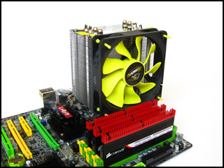

Besonders schick sind farblich passenden Entkoppler. Diese fügen sich ideal in das schwarz/gelbe Farbmuster des Venom. Neben den optischen Vorzügen, sorgen die Entkoppler dafür, dass so wenig Vibrationen wie möglich vom Lüfter an den Kühler übertragen werden. In Kombination mit dem beiliegendem Lüfter (einzeln auch als Akasa „Viper“ erhältlich) liefert der Akasa Venom ein sehr schickes, farblich seltenes und sehr auffälliges Gesamtpaket ab.
Die Verarbeitung des Akasa „Venom“ ist wirklich ordentlich. Allerdings haben einige Lamellen kleine Macken oder Kanten. Diese sind allerdings, sobald der Kühler mit einem Lüfter bestückt ist, nicht mehr sichtbar.

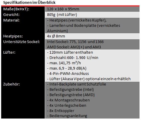

Die Spezifikationen im Überblick: Akasa‘s „Venom“ bringt mit montiertem Lüfter ein Gewicht von 805 Gramm auf die Waage. Das Gewicht setzt sich aus den kupfernen Heatpipes, der Bodenplatte aus Aluminium und den Lamellen (ebenfalls Aluminium) zusammen. Damit die Abwärme von der Bodenplatte abtransportiert werden kann, stehen vier Heatpipes mit einem Durchmesser von jeweils 8mm zur Verfügung. Der „Venom“ zeichnet sich durch seine besonders flexible Kompatibilität aus, da er auch zu vielen älteren Systemen kompatibel ist. Die weiteren Spezifikationen im Detail:

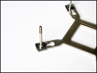

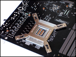

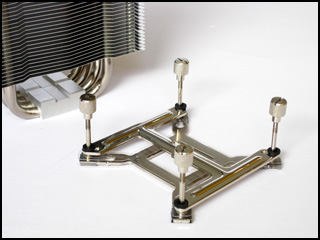

Dank der flexiblen Backplate kommt diese bei allen aktuellen Intel-Systemen zum Einsatz. Nachdem die Backplate für das jeweilige System angepasst wurde, lässt sich diese von hinten durch das Mainboard stecken. Die Schutzfolie auf der Backplate sorgt dafür, dass kein direkter Kontakt mit der Sockelhalterung besteht. Sobald das Mainboard mit der Backplate bestückt ist, kann es wieder umgedreht und der Prozessor mit Wärmeleitpaste bestrichen werden. Bevor der Kühler auf den Prozessor gesetzt wird, muss die Schutzfolie auf der Unterseite der Grundplatte entfernt werden. Es empfiehlt sich, die Befestigungsklammer vorher durch den Kühler zu stecken, bevor dieser auf den Prozessor gesetzt wird. Sobald der Kühler samt Befestigungsklammer montiert ist, können die vier Unterlegscheiben und Muttern verschraubt werden. Idealerweise wird der Kühler über Kreuz festgeschraubt. Abschließend wird der Lüfter mit den vier Entkopplern bestückt und an den Kühler geklemmt. Im letzten Schritt der Montage wird der Lüfter angeschlossen.

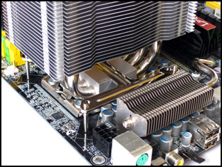

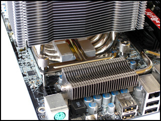

Die Montage auf AMD-Systemen ist im Vergleich zur Montage bei Intel-Systemen wesentlich einfacher. Da Akasa eine einfache Befestigungsklammer nutzt, muss das Retention-Modul von AMD nicht entfernt werden. Nachdem der Prozessor mit Wärmeleitpaste bestrichen ist, kann direkt der Kühler aufgesetzt werden. Allerdings sollte die Schutzfolie auf der Unterseite des Kühlers vorher entfernt werden! Sobald der Kühler auf dem Prozessor sitzt, kann die Befestigungsklammer verbaut werden. Leider ist es aufgrund der Montageklammer nur möglich, den Kühler waagerecht, als nach oben aus dem Gehäuse herauspustend, zu montieren. Sobald der Kühler verbaut ist, muss lediglich der Lüfter angeschlossen und angesteckt werden.

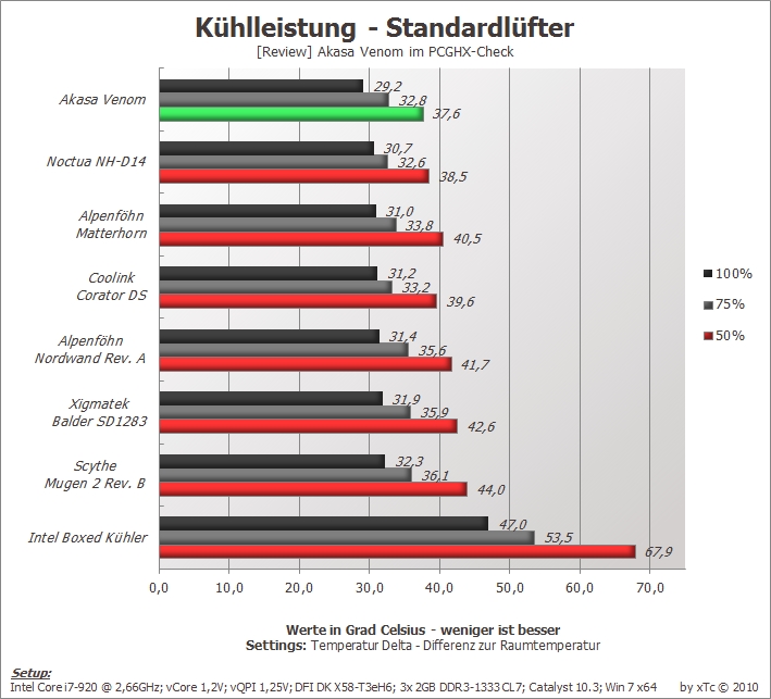

Aufgrund der hohen Drehzahl des Lüfters ist es nicht verwunderlich, dass sich der Akasa „Venom“ den ersten Platz erkämpft. Im Vergleich mit den anderen Kühlern läuft der Lüfter des „Venom“ teils deutlich schneller. Satte 1,5° Grad kann sich der „Venom“ von Noctuas Flaggschiff, dem NH-D14 absetzten. Auch bei geringerer Lüfterdrehzahl kann der „Venom“ dank der hohen Grunddrehzahl siegen. Selbst bei 50% kann der „Venom“ sich um 0,9° von Noctuas NH-D14 absetzten. Die 1.9000 Umdrehungen pro Minute sorgen für eine ordentliche Kühlleistung – allerdings auch für eine nicht überhörbare Geräuschkulisse.

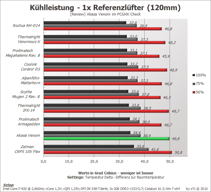

Mit nur einem 120mm Lüfter kommt der „Venom“ nicht richtig auf Touren und muss sich der Konkurrenz geschlagen geben. In Relation zu den Ergebnissen mit dem Originallüfter lässt sich hier klar festhalten, dass der „Venom“ Lüfter mit höherer Drehzahl bevorzugt.

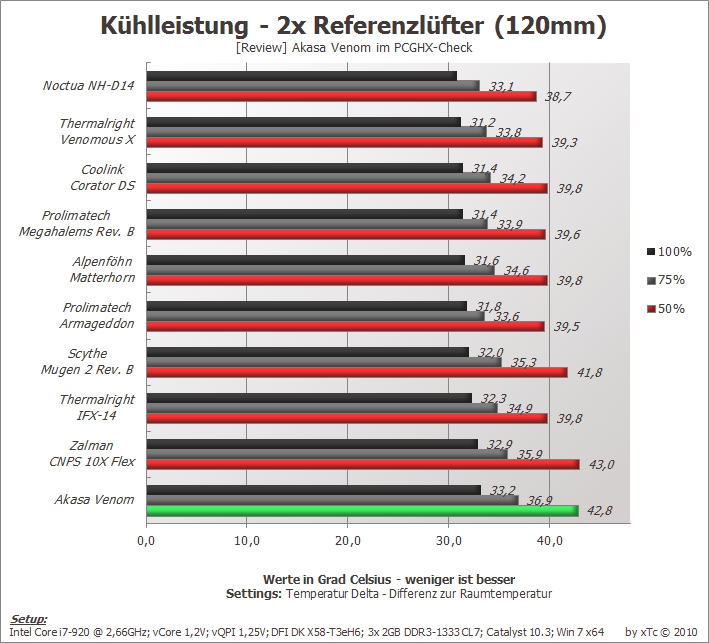

Auch mit zwei Lüftern kommt der „Venom“ nicht richtig auf Touren. Auch wenn alle Kühler bei 100% noch dicht zusammen liegen, muss der „Venom“ die Konkurrenz bei fallender Drehzahl ziehen lassen.

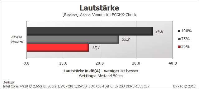

Ein wichtiger Punkt neben der Kühlleistung ist die Lautstärke. Hier schlägt sich der „Venom“ gegen die Erwartungen überraschend gut. Da der Lüfter von Haus sehr schnell ist und daher eine vergleichsweise hohe Lautstärke mit sich bringt, werden die Herstellerangaben nur leicht übertroffen. Mit 34,6dB(A) ist der „Venom“ bei 100% aller etwas lauter als so manch anderer Konkurrent. Bei fallender Drehzahl sinkt allerdings auch die Lautstärke. Bei 75% Drehzahl erzeugt der Akasa „Venom“ einen Schalldruck von 25,3 dB(A) und ist deutlich leiser. Im verbauten Gehäuse wird der Lüfter so kaum noch wahrgenommen. Der ideale Kompromiss aus Drehzahl und Lautstärke liegt meinens Empfinden nach bei ca. 30,0 dB(A), was eine Drehzahl von 1.350 bis 1.450rpm erlaubt.
