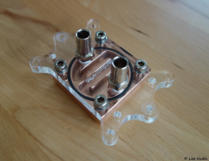

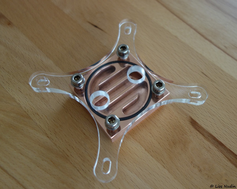

Der AC Cuplex wurde ursprünglich mit G1/8" Anschlussgewinden eingeführt. Durch den Wechsel auf die Sockel 2066 Montagehalterung ist auch ein Deckel mit G1/4" Anschlussgewinden verfügbar.

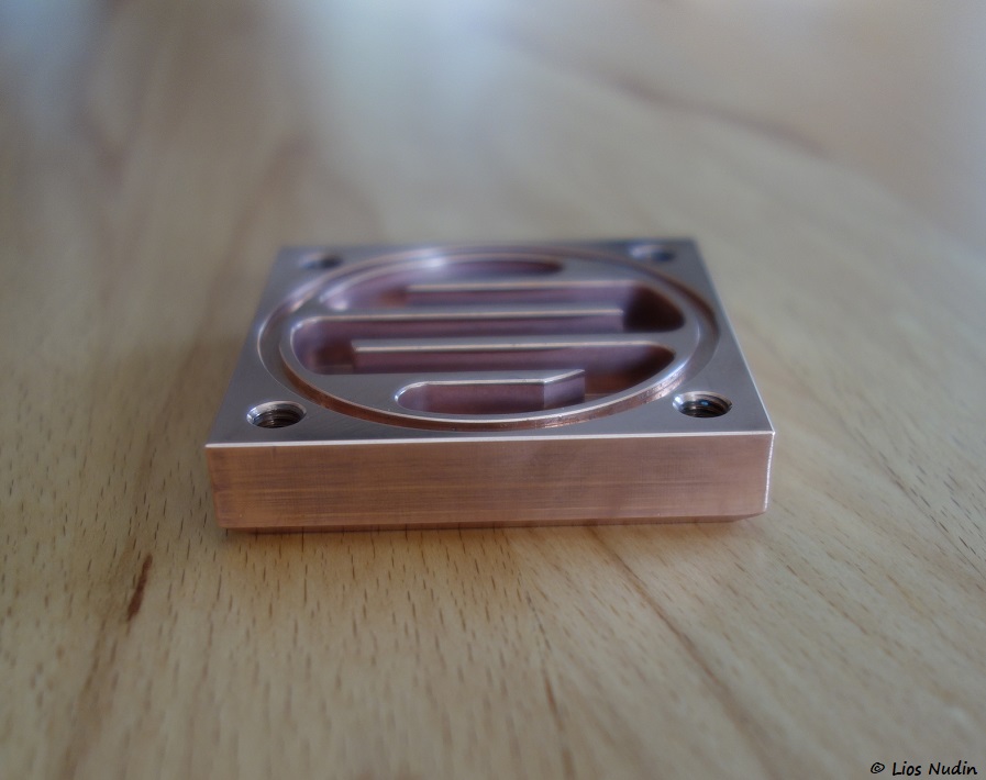

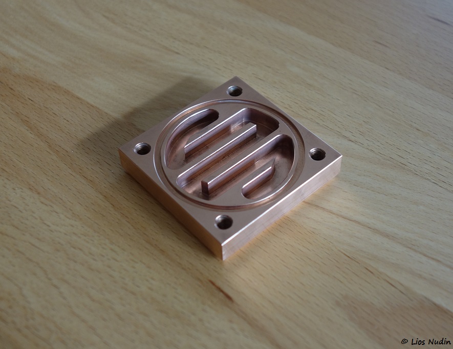

Die Bodenplatte aus Kupfer mit einer Reinheit von 99,9% hat eine dicke von 11mm und unter dem Kühlkanal verbleibt eine für heutige Verhältnisse hohe Restbodenstärke von 5mm. Der 8mm dicke transparente Deckel besteht aus stabilem Plexiglas GS. Der einmal vorhandene Kühlkanal hat eine breite von 5,8mm.

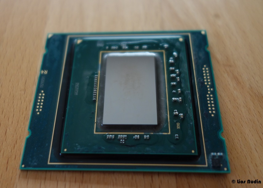

Die verwendete CPU wurde geköpft und zwischen Die und IHS die Wärmeleitpaste durch das Flüssigmetall Grizzly Conductonaut ersetzt.
Geköpfte CPU:

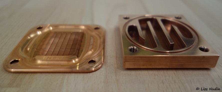

Die Kandidaten:
AC Cuplex

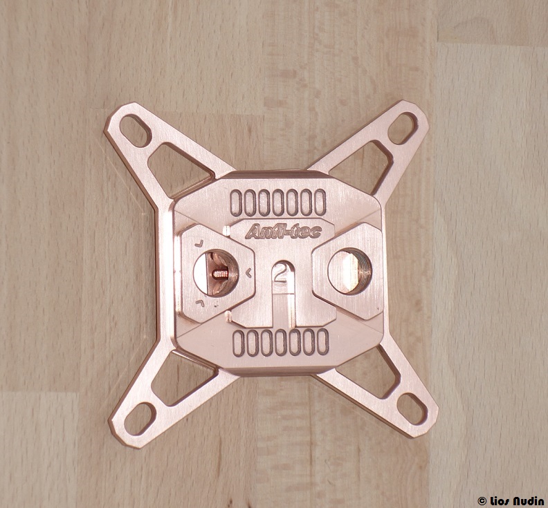

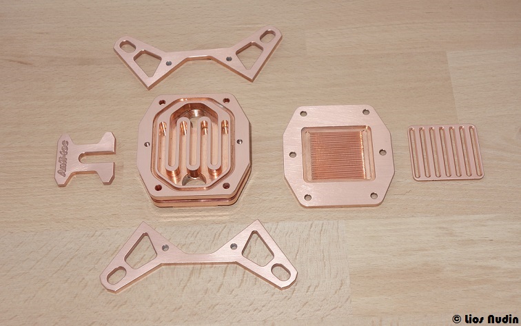

Anfitec drei

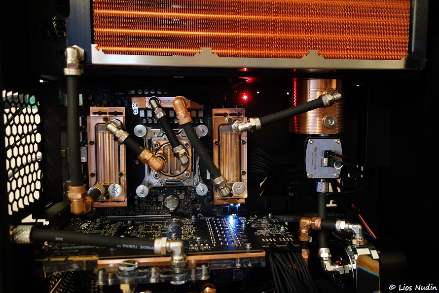

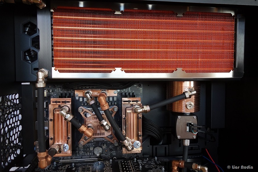

Als Radiatoren kommen ein Mora3 und Airplex Radical Kupfer 360 zum Einsatz.

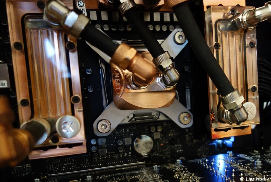

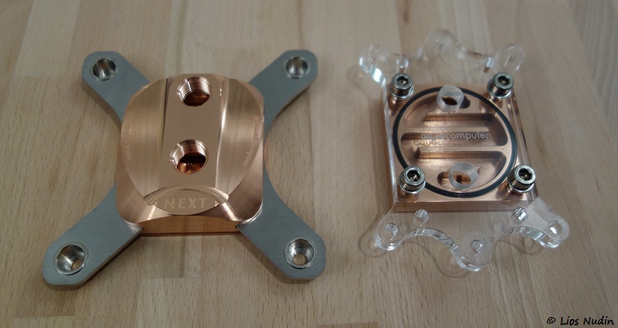

Update: Treffen der Generationen AC Cuplex vs. AC Kryos Next
Der AC Kryos Next ist der aktuelle State of the Art Kühler von Aquacomputer. Auch er stellt sich der Abwärme der 220W Leistungsaufnahem, allerdings liegt mit 1.075V im Gegensatz zu den 1.050V des AC Cuplex und Anfitec drei eine höhere Versorgungsspannung an. Durch die von Haus aus höhere Kühlleistung des Next ist dieses Anhebung nötig, um die 220W als Vergleichswert zu erreichen. Wie zuvor sind alle Messwerte (CPU+VRM Temperaturen, Durchfluss, Leistungsaufnahme, ...) in HWiNFO64 nachvollziehbar dargestellt und die Leistungsaufnahme wurde mit einem Strommesser am Netzteil nochmal abgeglichen.

... schöner Test. Anmerkung: Das vierte Bild vom Cuplex ist ein wenig irreführend - der Ein-und Auslass ;)
