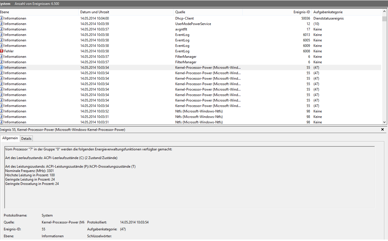

Hallo liebes Forum,
ich hoffe ihr könnt mir weiterhelfen. Habe nun schon mein Problem auf Computerbase.de geschildet. Jedoch hat keiner einen richtigen Verdacht.
Hier eine kleine Zusammenstellung der wichtigsten Posts:
Hallo Leute,
heute ist mein System zum ersten Mal einfach ausgegangen und hat einen Neustart gemacht.
Das System habe ich im Dezember zusammengebaut. Seit dem ist sowas noch nie passiert.
Manche sagen mein Netzteil bzw. die Spannung der Ampere-Leitungen sei zu klein. (12v ; Grafikkarte)
Unten ist ein Screenshot.
Im Internet habe ich schon recherchiert, jedoch nichts gefunden.
http://www.computerbase.de/forum/attachment.php?attachmentid=415727&d=1400057293

Hallo Leute.Ich habe heute den Rechner mal checken lassen.ist zwar noch nicht komplett fertig,aber immerhin weiß ich jetzt was es nicht ist.Netzteil von mir hat ja 480W. heute hatten wir eines drin mit 600W.wieder Absturz.also kann es das schon mal nicht sein. Grafikkarte ausgebaut und woanders rein. Furmark laufen lassen. Keine Fehler. Andere Grafikkarte ist mein System rein. Diesmal zwar nur ne 270, aber ich denke mal das macht keinen Unterschied.Furmark lief wieder durch.ohne probs. RAM ausgebaut,woanders rein. Check...ohne Probleme.Festplatte lief auch woanders durch. So langsam bin ich und mein Geschäft des Vertrauens etwas überfragt. Kann ja nur noch das Mainboard sein. Oder kann es auch der Prozessor sein, obwohl dieser auf der kompatiblitätsliste steht?

In einem anderen System lief die Graka im Furmark durch ohne abzustürzen.BIOS ist auch auf dem aktuellsten Stand.die ID stammt vom ereignisprotokoll.wenn es die Graka wäre würde die doch im anderen System auch nicht gehen

Hab mal die Ereignis ID gegooglet und Microsoft sagt, es sei ein Fehler im Dateisystem deiner Festplatte. Lad dir mal Crystal Disk runter und ließ mal die SMART Werte aus :)

Die smart Werte sind ok. Das ntfs Problem ist glaube ich laut Microsoft nur unter Windows 7. Habe jetzt den Rechner wieder. Kuriose Lösung:unter Windows 7 gibt es keine abstürze.Microsoft muss laut dem PC geschäft irgend ein update rausgebracht haben für Windows 8, was den grafiktreiber zum Absturz bringt. Kann sowas denn überhaupt sein?
