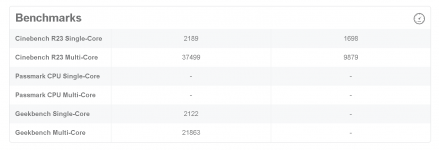

Es ist durchaus möglich, den i9-13900T vor dem i3-13100 zu sehen in jedem Szenario. Das kommt ganz darauf an, wie sehr sich die ganzen Kerne verhalten, wenn sie nichts zu tun haben. Mein i7-12700H taktet um die 1GHz bei 15 Watt auf allen 14 Kernen bei voller Auslastung. Das geht nur mit einem Leise-oder Energiesparmodus, normalerweise sind ja 35Watt minimal vorgesehen. Deswegen dachte ich schon darüber nach, wenn es denn ein Raptor Lake wird, womöglich den i7-13700, der ja selbst nur ein wenig schneller rechnet als der i5-13600K, dem i9-13900 vorzuziehen.
Herrscht Chipmangel, würde ich auch einfach so eine T-Variante nehmen und auf diese wenigen hundert MHz verzichten, weil in der Endabrechnung sich das nicht großartig bemerkbar macht. Man muss nur in der Lage sein, auch solche Gerätschaften in Betracht zu ziehen. Wenn gewünscht, benchmarke ich mal Geekbench; das habe ich noch nie gemacht.

Da wirrst du vermutlich falsch liegen. Da stehen doppelt soviel P Kerne und nochmal 16 E Kerne, die etwa die gleiche Leistung bringen, gegen lediglich 4 P Kerne, die auch noch eine Generation älter sind. Da wird man wahrscheinlich nichtmal drankommen, wenn der 13900T die IGP voll auslastet ist. Wie gesagt: bei einem Laptop wäre das eine recht starke CPU (auch wenn die 45W Modelle wesentlich besser sind), die man problemlos mit einer stärkeren RTX 40M kombinieren könnte.
Viermal mehr Kerne versus (bezogen auf den Basistakt des T) mehr als viermal so hohe Taktraten geht praktisch immer zugunsten letzterer aus. Aber ich schrieb nicht ohne Grund, dass "ich mich nicht wundern würde" an Stelle von "ich erwarte", denn es hängt viel von den real erreichten Taktraten des T-Modells ab. Ab 2 GHz würde ich ihn gut parallelisierbaren Anwendungen eindeutig vorne erwarten, aber das ist eben schon beinahe das doppelte seines Basistakts und bei beispielsweise 1,5 GHz oder bei schlechter Parallelisierung traue ich mir auf dem Papier kein Ranking zu.
