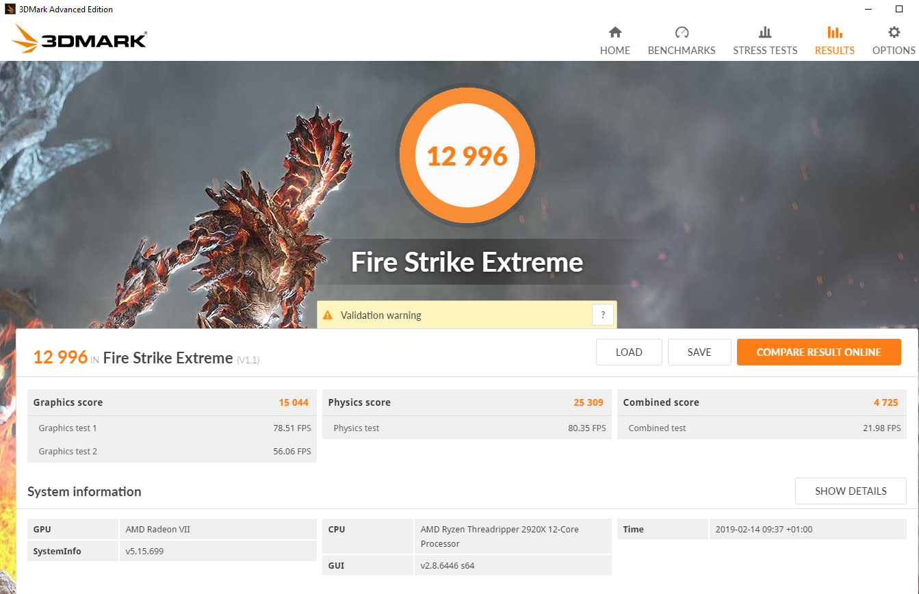

Ich schaffe 2050/1200 @ 1081mV mit meiner was in diesen Ergebnissen resultiert:
Mit Wasser könnte etwas mehr gehen, T-Junction ist hier das Problem (Karte komplett unverändert, weder Unterlegscheiben noch sonst etwas).
Stock waren 8828 Punkte drin im Timespy.
Ergänzung: Extreme @945mV

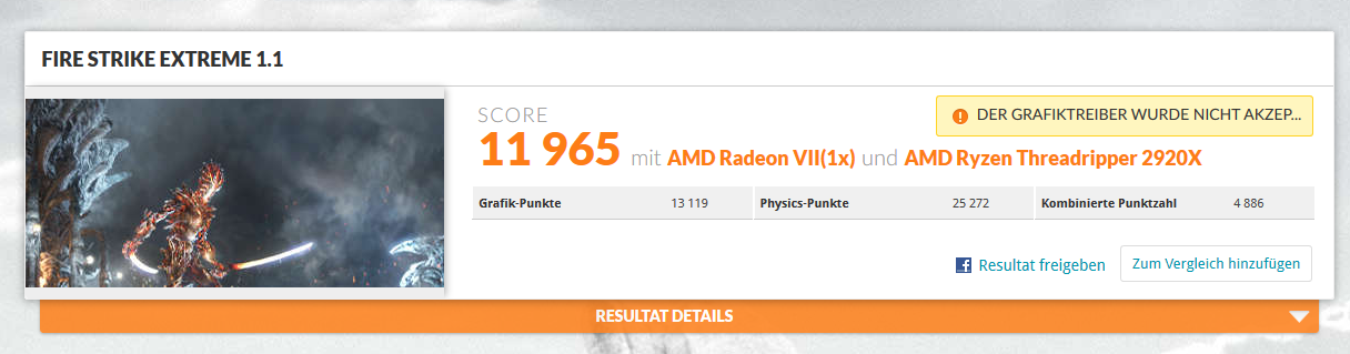

habe 11800 im timespy grafik score

@manimani89 Der Test liegt ja auch Nvidia äußerst gut, selbst meine 1080ti war da schon stark. Evtl. kann man noch ein paar MHz aus der VII quetschen, allerdings vermutlich nur mit Wasser. Der wärmste Sensor aka T-Junction bremst mich sonst sofort wieder ein.
@Raff mit 1075mV Stock habt ihr ja einen relativ schlechten Chip erwischt, meine hat 1048mV out of the Box. :D
timespy-vii-2049mem1200-png.1032869

Ich denke mal, dass es bei der Karte gar nix bringt, HBM2 zu übertakten, das frisst nur Strom vom Chip weg und macht ihn heißer. Kannst du bitte HBM auf default lassen und dann die Höchstemperaturen/Performance in TimeSpy vergleichen?
T-Junction in der Spitze bei 109 Grad, maximal 2075 lassen sich halten ohne Grafikfehler etc.
