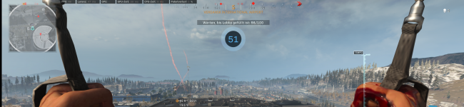

PxrnoEnte95
einmnal ein GPU-Z, ein Radeonj und ein ingame Screen. Man sieht oben Rechts, weder Ram noch CPU sind ansatzweise ausgelastet, GK liefert auf 100% 48 FPS in einer meiner Meinunbg nach katastrophalen Grafik Einstellung.
musste den Screen etwas abschneiden, da er zu groß zum Hochladen war.
Das Overlay von Radeon wird leider nicht mit gescreent also nochmal abgeschrieben als Text, was Ingame von Radeon angezeigt wird:
FPS 48
GPU Auslastung 100%
GPU SCLK 1430MHz
GPU Leistung 165W
Temp. 70°C
Lüfter 1618 upm
VRAM 4512 MB
GPU MCLK 2100 MHz
CPU Auslastung 35%
Ram Auslastung 12,7 / 32GB

Optiki
Freizeitschrauber(in)
Dann weißt du doch bescheid, deine Grafikkarte ist zu langsam um genug FPS in deiner gewünschten Auflösung zu produzieren. Du brauchst also eine neue Grafikkarte.
Wie kommst du eigentlich zu der Kombination aus dem Monitor und der Grafikkarte? Die RX580 war eine solide Karte für FULLHD in 2017, mittlerweile ist es 2020 und die Karte ist heutzutage nur noch eine ausreichende "Budgetkarte" für FULLHD 60 FPS .
Wenn du halbwegs FPS in aktuellen Spielen auf deinem Monitor erreichen willst, musst du mind. zu einer RTX3070 oder schneller greifen und dazu eventuell ein neues Netzteil.

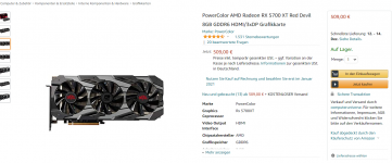

PxrnoEnte95
nice ihr seid die besten.
vielen dank für die vielen Tipps :)
@Optiki würdest du mir empfehlen die aus deinem link jetzt zu kaufen?
499€ist im vergleich zu anderen portalen um 100-150 euro günstiger und sie ist sofort lieferbar
und warum ist die mit 1410 MHz jetzt überhaupt besser als die Radeon RX 580 mit 1430 MHz?
Optiki
Nicht unbedingt, aber sowas in die Richtung würde ich kaufen, ich kann dir leider nicht sagen wie gut jetzt genau die Karte wirklich ist.
