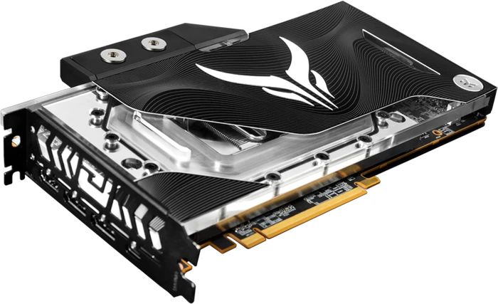

Mit der Aorus Radeon RX 6900 XT Xtreme Waterforce WB 16G liefert Gigabyte ein neues Custom-Design von AMDs aktuellem Grafikkarten-Topmodell mit vorinstalliertem Wasserkühler und Werksübertaktung.

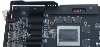

Zudem fehlt dann bei einem Wasserblock solch ein Hilfsrahmen, was bei Luftkühler auch meist mit verbaut wird. Meine Grafikkarte ist vertikal verbaut, daher habe ich damit keine Probleme. Aber normal verbaut habe ich mir auch mal solch eine Stütze gekauft, um das Gewicht etwas abstützen zu können.
Hier mal eine zerlegte Asus RTX 2080 mit diesem Hilfsrahmen.
Benutzt denn der Fullcover net dieselben Befestigspunkte am Slot?
Dann sollte man doch ne ähnlich steife Konstruktion hinbekommen.
(sag ich jetzt einfach mal so als Statiker)
Bei einem Fullcover bleibt auch diese Slotblende erhalten.
Halterungen gibt es auch einige dazu zu kaufen.
Manche können mit am Slot festgeschraubt werden.
Zum Beispiel:
Ich hatte solch eine Stütze mal verbaut.
Was ich meinte ist, der Fullcover muss unbedingt die beiden markierten Schrauben von dem
Air-Rahmen an dem Slot auch benutzen, weil sonst die Steifigkeit verloren geht.
Nur 1 Schraube zu nutzen = Gelenk.
2 Schrauben = Einspannung im Sinne der Steifigkeit quer zur Grakaebene.
Der Körper eines Fullcover sollte eigentlich so massiv sein, das man ein ähnliches Trägheitsmoment
erreicht wie bei nem Air-PCB + Rahmen.
Wenn man mal vereinfacht davon ausgeht, das ca. 1/3 des Gewichts an der freien Kante ggü. dem
PCIE 16x Slot gehalten werden muss durch die Einspannnung, könnte jeder Depp aus dem 1.Studienjahr
die erforderliche Steifigkeit ausrechnen.
(k.A. was für "Designer" ohne technische Basics bei den Fullcoverproduzenten so arbeiten)
