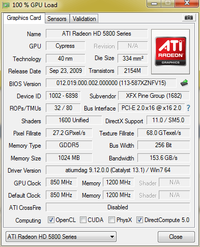

GPU-Z: während FC3
http://gpuz.techpowerup.com/13/05/23/68x.png
http://gpuz.techpowerup.com/13/05/23/3ag.png

Hallo, wenn du deine 5870 behalten möchtest (vorläufig), dann solltest du denke ich mal Die Wärmeleitpaste des kühlers erneuern und ihn vom staub befreien.
Wie man sehen kann, throttelt Die Karte bereits, wie man im GPU-Z Screenshots sehen kann.
