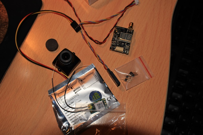

Heute auch der Empfänger vom Copter.
Wieder Löten ^^.

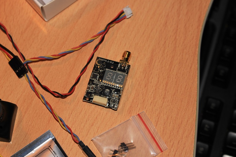

Sender:
Gotoqomo TX31 40CH 25mW Doppelte LED Anzeige Audio Video Sender fur FPV Multikopter (mit Mikrofon): Amazon.de: Spielzeug

Ich hab Gestern den Empfänger,mit den beigefügten Winkelpins,angelötet.
Die Taranis auf EU geflasht und kalibriert.

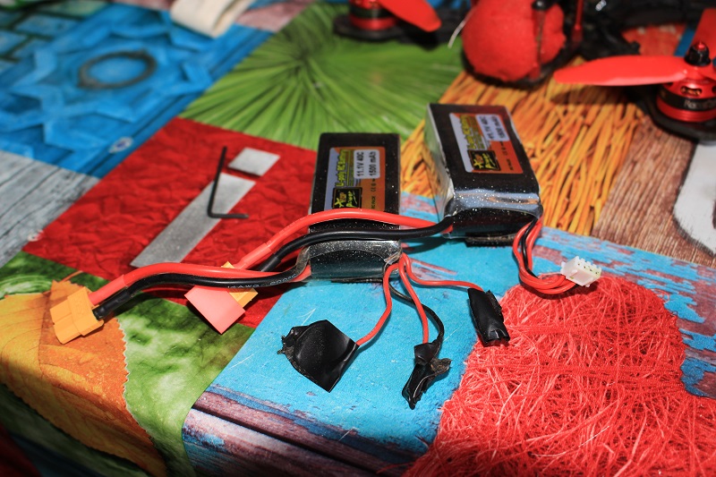

Wollte mit dem Isoband isolieren dabei drückte ich wohl plus und minus durchs Isoband zusammen ein Funke und meine Finger waren verbrand ,aber nur leicht.
DieStecker vom geschrotteten Akku hatte ich abgeschnitten ,den weißen Balancestecker kann ich jetzt gut gebrauchen,den löt ich wieder an (hat mein Sohn auch schonmal geschafft :D ).

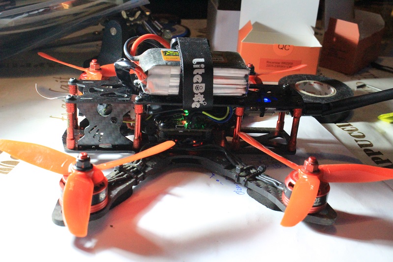

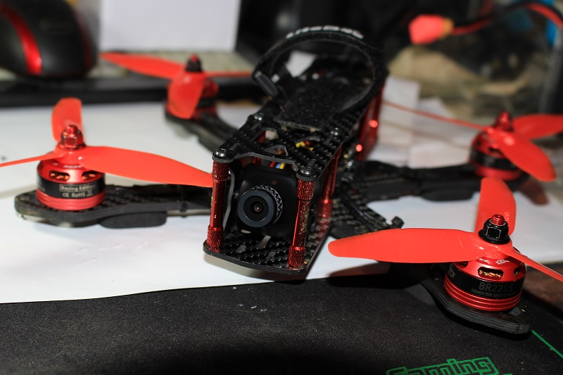

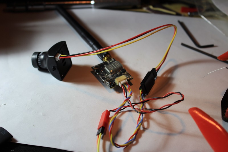

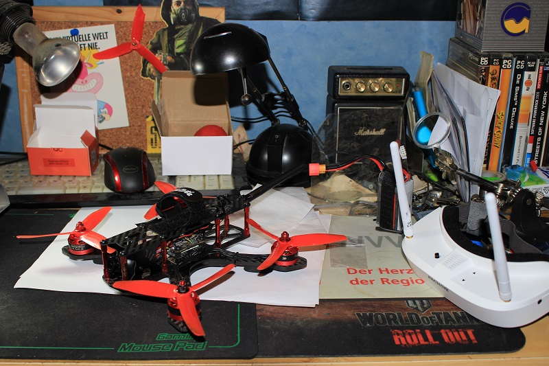

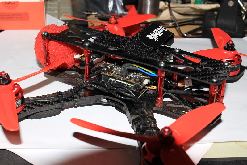

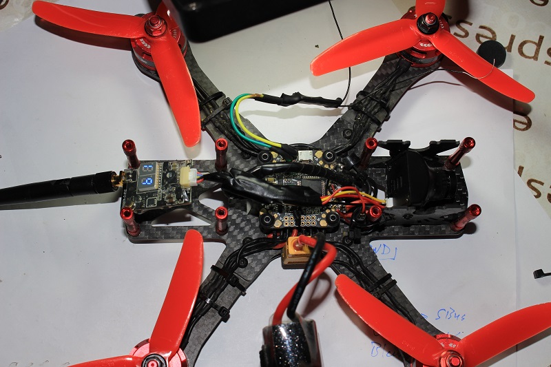

So hab mich dazu entschlossen den FPV-Krempel mal provisorisch einzubauen :D.
Mal sehen ob ich damit fliege^^?
Kamera und Sender hab ich erst mal an 12V gelötet.
oben Kamera mitte Flightcontroler (12V) unten Sender
Kabel sind alle noch was lang ,wird voll im Frame.
Ich hoffe das kein Kabel rausrutscht.:hmm:
hab die Kamera nicht so schräg eingebaut damit ich langsam fliegen kann.
Sie ließ sich auch nicht richt fest anziehen ^^.
Rechts die Eachine V100,die Antenne vom Sender kann man nicht so richtig sehen .
Sieht aus wie die von unserer Fritzbox :D .
Noch ganz wichtig:Sender niemals ohne Antenne verwenden,der brennt ansonsten durch
Ich hoffe das alles drannbleibt.
Ist alles dranngeblieben. :D

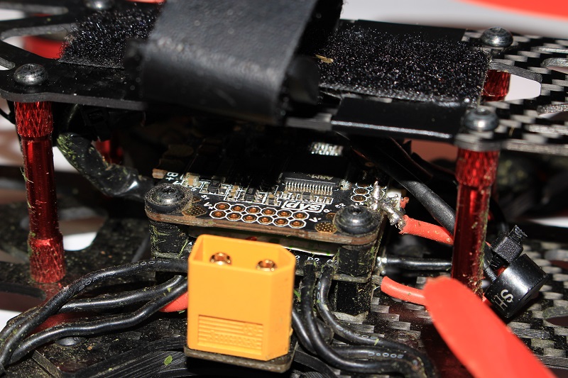

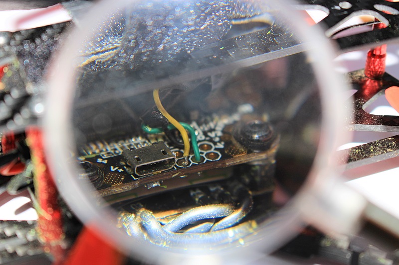

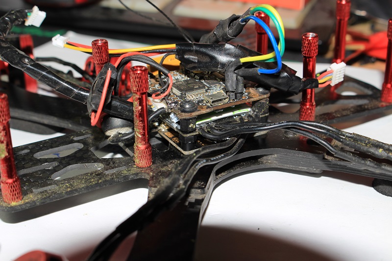

Beim letzen Flug hat sich der Empfänger gelöst konnte aber noch fliegen .

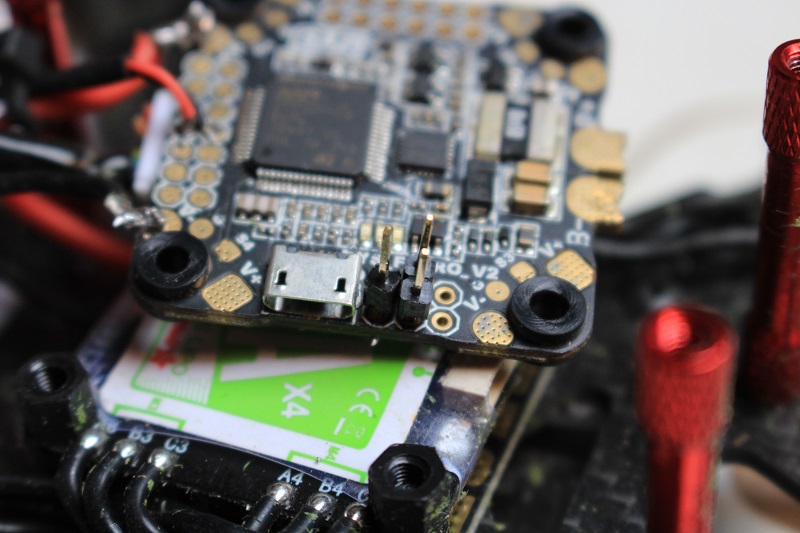

Damit ich nicht so nah an der Plantine löten muß hab ich jetzt Stifte eingelötet ^^.
hab nicht vor noch einen FC zu kaufen^^.
So besteht nicht die Gefahr das ich auf der Plantine was kaputtlöte.

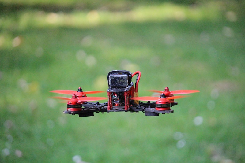

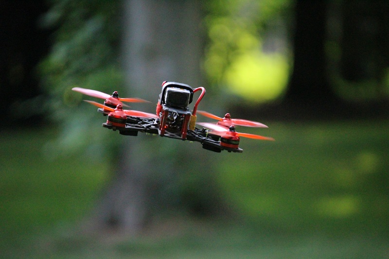

Wir waren Heute zweimal im Park fliegen.
Unser "grosser"Sohn fliegt auch schon ganz gerne (ich lasse ihn immer mal zwischendurch ran :D ),er wird auch langsam besser.
Ein paar Flugbilder sind dabei entstanden (videos waren leider zu verwackelt(Eine Canon EOS 100 D ist nicht so Gut für Videoaufnahmen)),
die wollte ich euch nicht vorenthalten :D .
War etwas stärkere Wind Heute ,wir hatten auch einige Zuschauer :) .

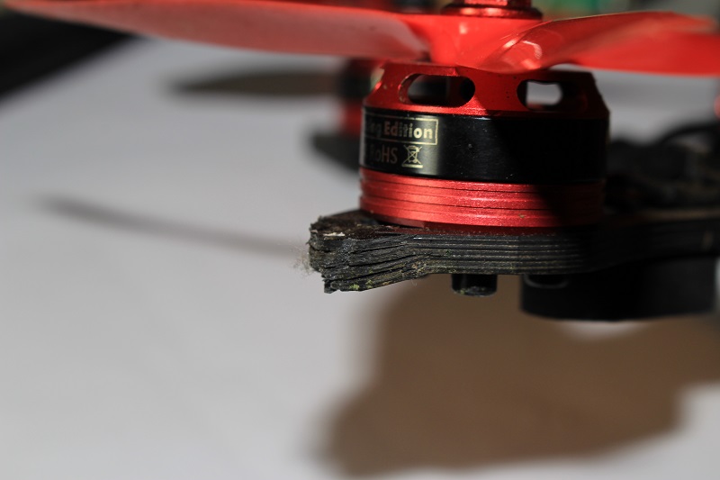

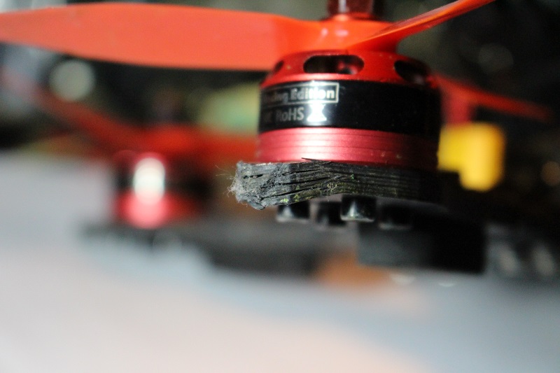

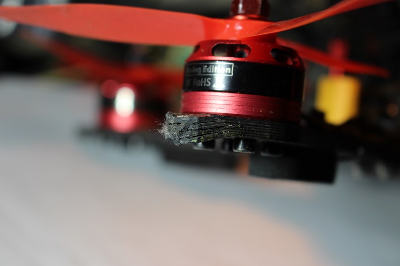

Beim anlöten vom Piper entdeckte ich noch das:
Hat doch ordentlich eine abbekommen.Die Drohne hatte einmal ein Rad auf dem Asphalt geschlagen^^ .
Noch hält der Motor.Bis zu den Schraubenlöcher sind es noch einige Millimeter.

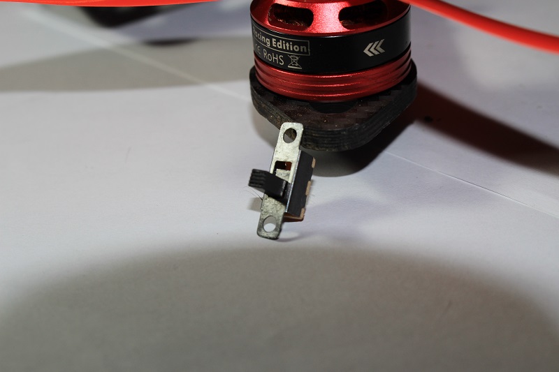

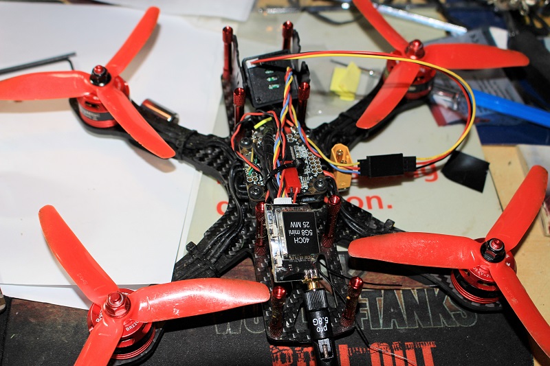

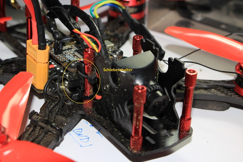

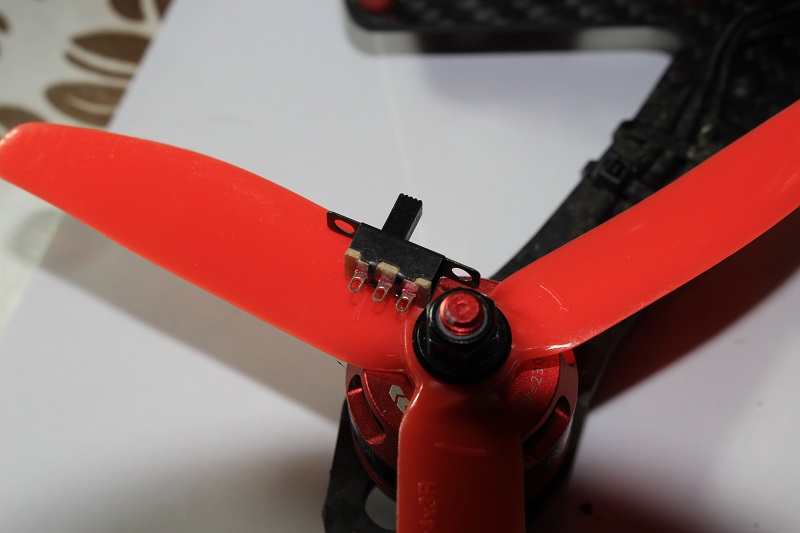

Hab jetzt einen kleinen Schiebeschalter zwischen das 12V Powerkabel für Kamera und Sender gelötet.
So kann ich jetzt wenn ich nicht mit Brille Fliegen will Kamera und Sender ausschalten,das spart dann ne Menge Akkupower :).

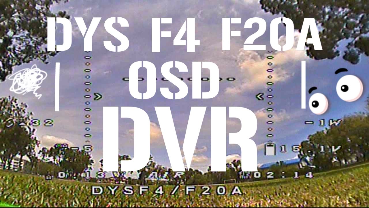

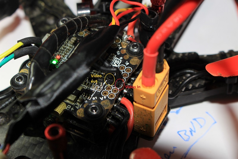

Das Videosignal der Kamera(gelbes Kabel) hab ich an den DYS FC gelötet (Vido in).
Video out vom FC geht an den Sender.
Den Schiebeschalter hab ich an ein Abstandshalter des Frames befestigt.
Hoffe das er so hält^^.
Funktionstest bestanden:
Weil ich das Videosignal durch den FC leite hab ich jetzt ein OSD im Kamerabild.
Horizont Akkupower usw. ,muß ich erst mal rausfinden :D.
Sieht ungefähr so aus:
https://i.ytimg.com/vi/F_aWS2vcA0w/maxresdefault.jpg

ich bin jetzt zwei Tage FPV geflogen (nicht die ganze Zeit aber immer wieder mal),der Schalter,womit ich Kamera und Sender ausschalten kann,hat sich bewährt.
Fliege auf einem ruhigen Ascheplatz,der verdreckt den Multicopter aber extrem.

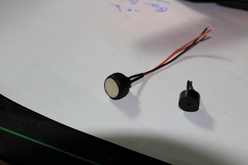

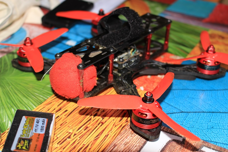

Vermutlich hab ich wegen dem feinstaub meinen Beeper verloren (war fast nicht mehr zu hören),so daß ich ein Akku auf 0% Ladung runter geflogen habe.
Ist Normalerweise der Tot eines Akkus !
Ich hab noch einen Beeper vom zweiten FC :).Hab den mit einem Stück Brillenputztuch ,Kleber und Schrumpfschlauch vor dem Dreck geschützt.
Hab den an einem Abstandsbeinchen der Drohne befestig,soll ja nichts abreissen :D.

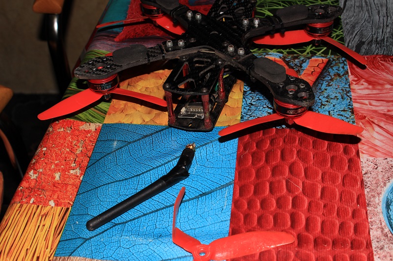

Ich bin Heute Abend ne Halbe Sportplatzrunde mit Brille geflogen ,bei der wende auf mich zu fror das Bild ein,hatte die Brille aufgelassen in der Hoffnung das die Störung weggeht.Ist sie aber nicht .
Hab dann Disarmt damit ich die Drohne nicht verliere!

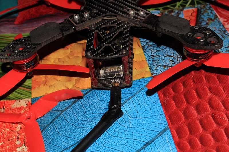

Als ich sie wiedergefunden hatte war die Antenne mit einem Stück Senderplatine abgebrochen ^^ :heul: .
Zwei Propeller waren auch Platt.
Muss jetzt leider einen Sender nachkaufen.
Auf den Anhangbilder ist das Dilemma besser zu erkennen.

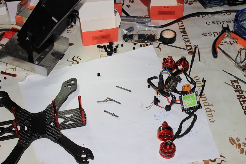

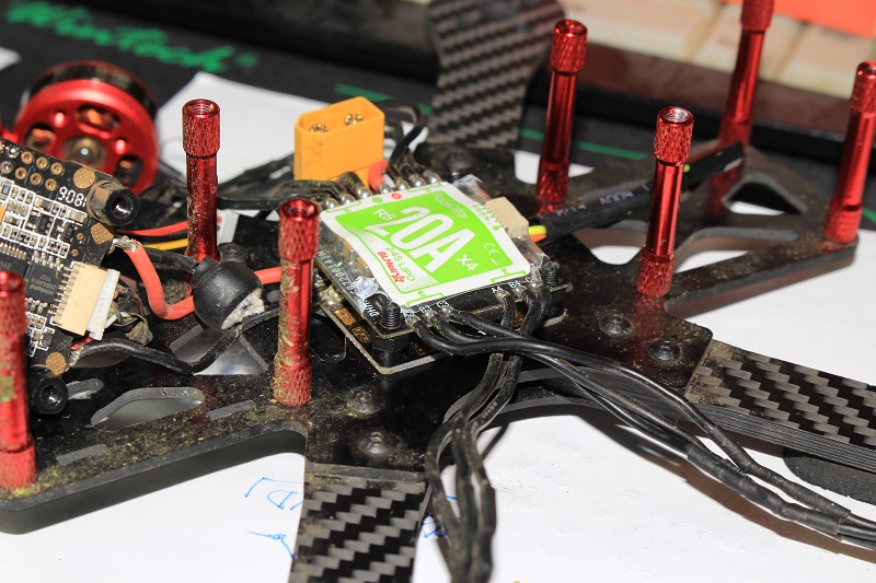

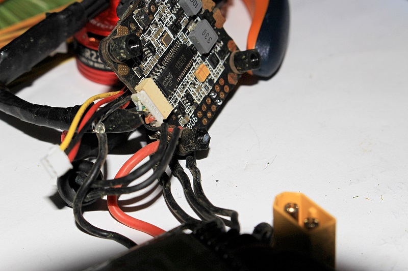

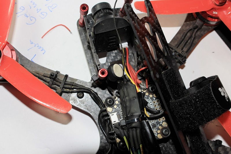

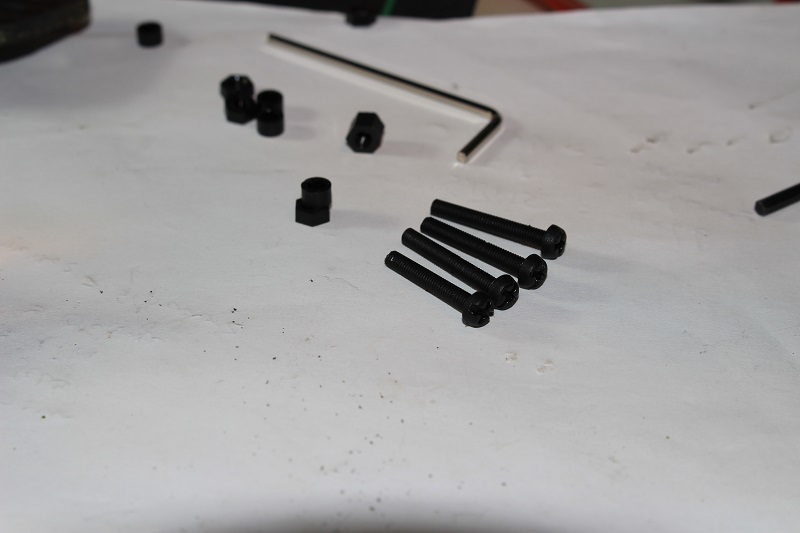

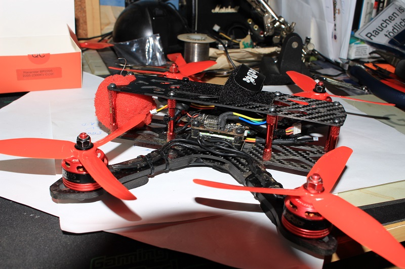

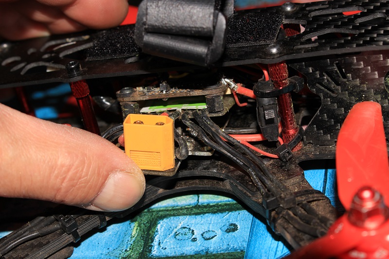

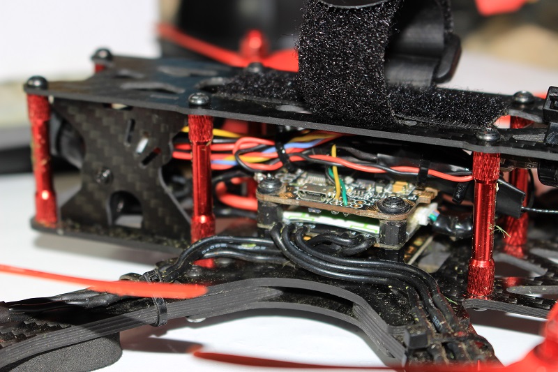

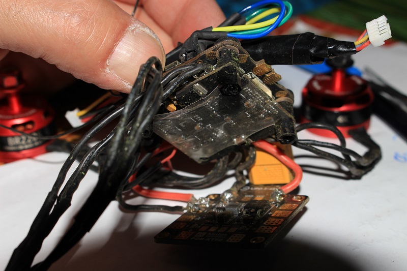

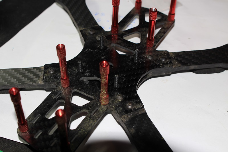

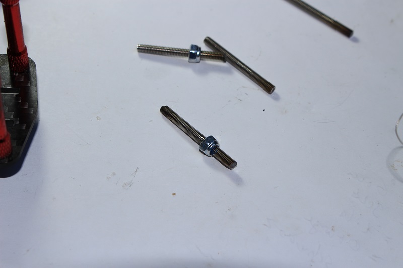

Auseinandergeschraubt waren folgende Defekte zu registrieren: Die unteren Halterschrauben für die Plantinen waren komplett weg.
Eine Plastischraube von den Abstandhaltern war abgebrochen.
Minuskabel ist vom Flightcontroler abgegangen.
Das Pluskabel von meinem Schalter für Kammera und Sender ist abgerissen.
Ich hab noch lange Plastikschrauben in meiner Erstzteilkiste gefunden,mal sehen ob ich die Plantinen damit wieder fest bekomme .
Na ja Heute nicht mehr^^

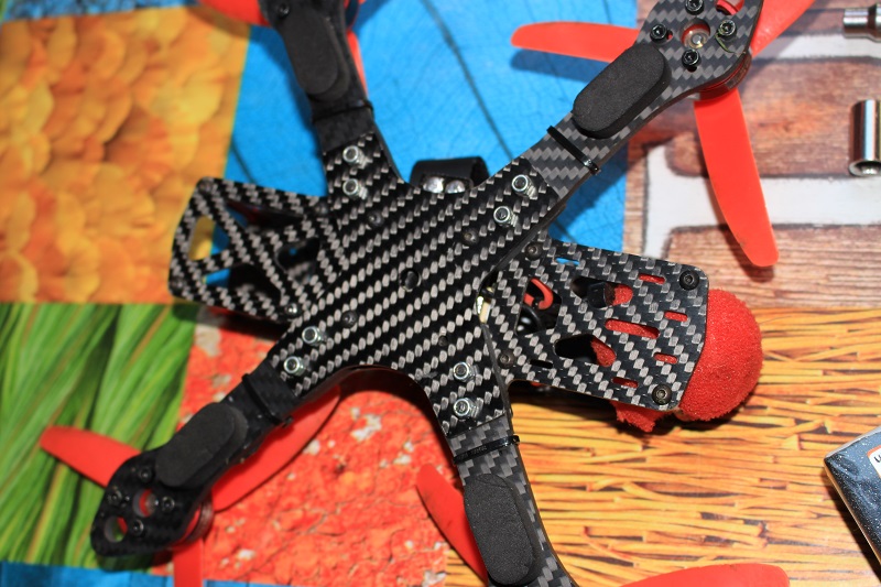

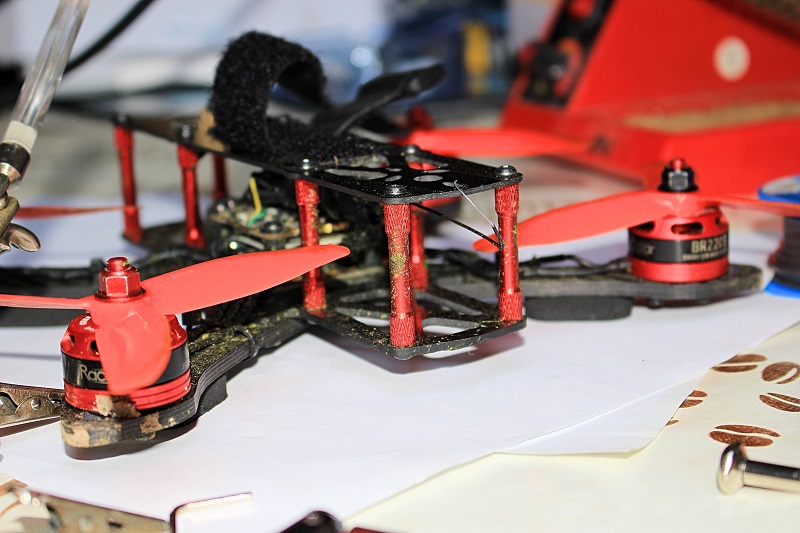

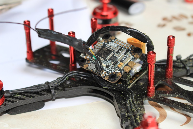

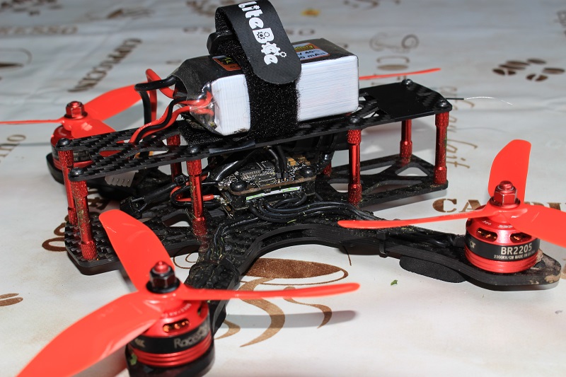

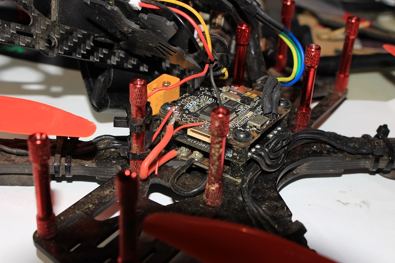

Hallo zusammen :)
Heute Morgen gings zur Sache.
Erst mal hab ich die Plastikschrauben etwas gekürzt.

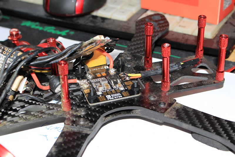

An den PDW schonmal ein Powerkabel für LED gelötet (sind in China bestellt).
Dann das PDW eingebaut Abstandshalter und Mutter als zweite befestigung für die Schrauben eingebaut.
Den 12V minus an den FC gelötet.
ESC eingebaut.
Fligtcontroler obenauf und verschraubt.
Hält soweit ganz gut.

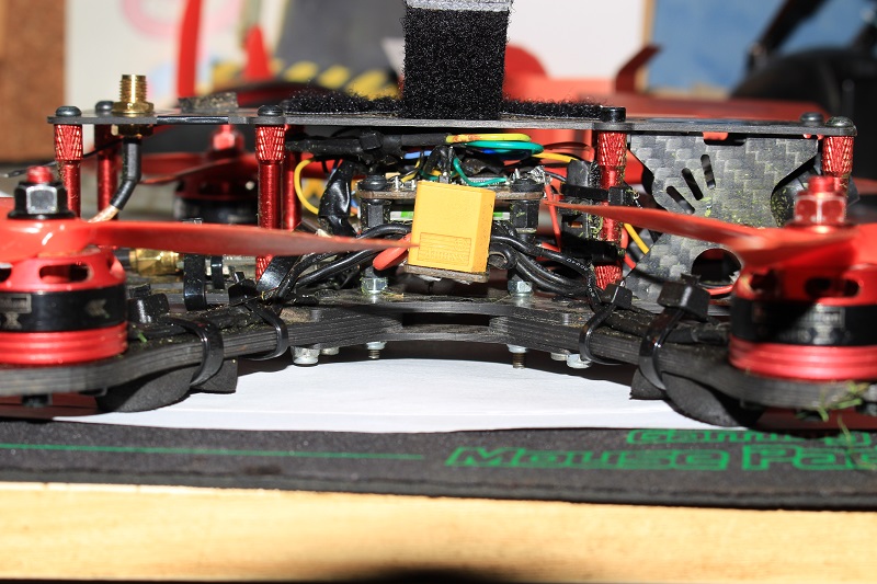

Motoren angeschraubt,Kabel mit Kabelbinder festgezogen.
Schalter wieder an 12V + angelötet,mit Klettband und Kabelbinder im Frame festgemacht.
Beaper festgemacht,Deckel drauf. Test....läuft :D
Dann noch Gyroscop kalibriert und Testflug :D.
Hoffe das sie jetzt nicht mehr derbe crascht^^.

PS.: Die Plastikschrauben haben sich Heute bei mir auch erledigt^^ ,ich muß mal in den Baumarkt vernünftige Schrauben kaufen :D .
Hab zwei Akkus bestellt,die sind Gestern angekommen.
Turnigy Graphene 1500mAh 3S 65C LiPo-Pack w / XT60
Sie sind verpackt wie ne "Rolex" :D
Sie sind 11 cm lang,mein Frame hat ca 14 cm Platz bis zur Antenne, ich bekomme kaum das Kabel eingesteckt,mal sehen wie das Funktioniert ^^.
Muss Morgen erst mal Schrauben kaufen um die Plantinen wieder fest zu bekommen.
Eine Wichtige Erkenntnis ist : Carbon(Kohlefaser) ist Stromleitend!!!
Ein Freund meines Sohnes baut sich eine Neue Drohne auf (4S).er hatte eine 4 in 1 ESC direkt auf das Frame geschraubt.
Beim Testen gab es einen Kurzschluß^^.
ESC ist hin (ca.70€),hab dann mal selber mit Prüfer getestet,auf dem Carbon ist,bei mir eine Lackschicht,an einer Bruchstelle Pipste das Prüfgerät^^.
Also aufpassen!!
PS.: In den Lipos sind feine Carbonschichten als Trennendes Medium ^^ :) .
PPS.: Im Baumarkt gibt es keine M3 Schrauben^^ ,nur Muttern und M3 Gewindestangen ^^ .
Halöle :D
Schrauben gab es im Baumarkt nicht ^^,M3 Muttern haben die ..aber keine Schrauben..."Super":daumen2: .
Hatten dann noch Gewindestangen in M3 im Angebot.
Hab dann eine geholt.
Erst mal ungefähr auf länge gebracht .
Hatte mir gedacht Gewindestange mit M3 Mutter ,durchs Frame,M3 Mutter,kleine Plastikmutter,PDB,Plastikabstandshalter,ESC,Gewindestange in große Plastikmutter,Flight Controler von oben reinschrauben.
Erst mal Alles zerlegt.
Ging so einigermaßen.Beim zusammenbau Knickte die Buchse mit dem Kabel vom Flightcontroler zum ESC ab^^:wall: .
Da blieb uns nur die Variante ,Kabel auf dem FC festlöten^^,so wie beim ersten FC.
(schon mal gepostet)
Mein Sohn hat mir beim Löten geholfen(hab da so ein Trauma).
Sind dann am Rhein geflogen ,auch mit Brille war ganz Gut .
Heute bin ich wieder FPV geflogen auf dem Fußballplatz.
War Super Bild .
Hatte das Neue Akku drauf ,nach einer unsanften Landung Rutschte das Akku nach vorne und verbog den Akkustecker am PDB mit Plantine,das Akku ist aufgerissen^^.
