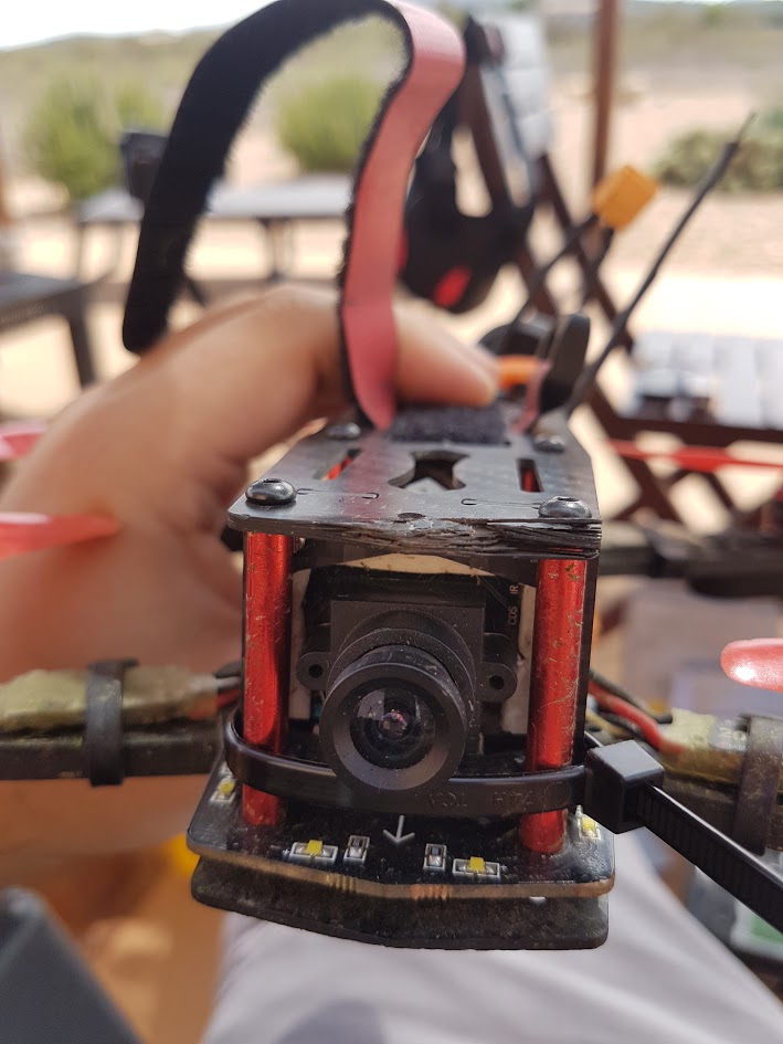

Hier mal ein paar Bilder von der Drohne meines Sohns:
(Bilder hab ich schon mal im DI-Thread gepostet)
So in der Art will ich meine auch bauen.

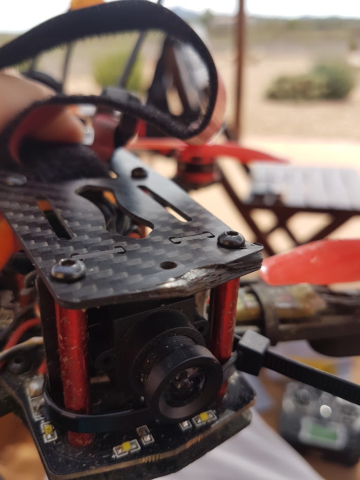

Nach einem Frontalcrash ,mit einem Grill:

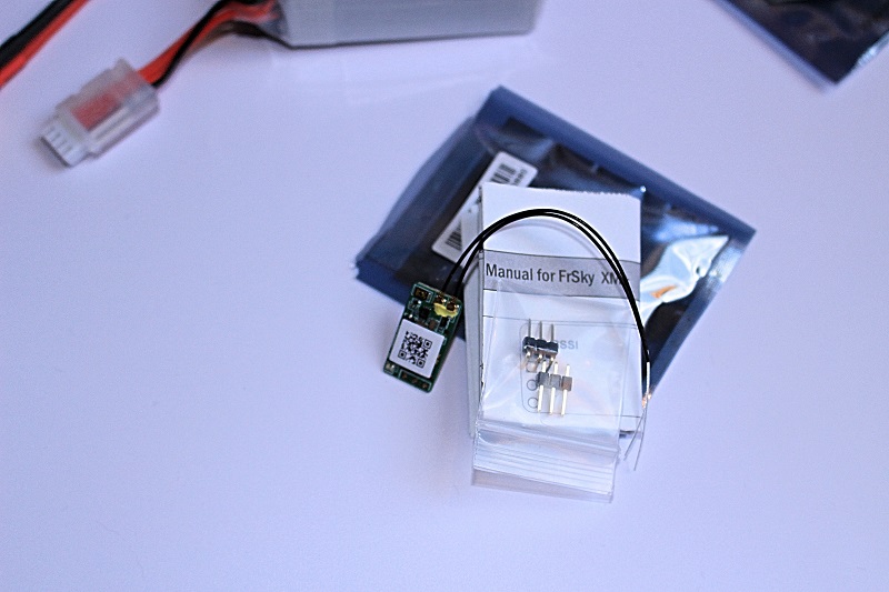

Ich hatte noch einen Empfänger für die Funke vergessen:
FrSky XSR 2.4GHz 16CH ACCST Receiver S-Bus CPPM Output Support X9D X9E X9DP X12S X Series Sale - Banggood.com

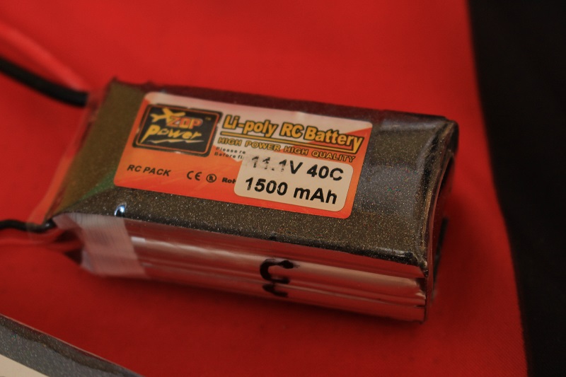

Verbesserung Lipos 1500mA reichen, 2200 mAh sind zu schwer für die Drohne.
4 zellen lipos sind zu viel da sie direkt 14V haben und die Elektronik grillen.
https://www.banggood.com/ZOP-Power-...Battery-XT60-Plug-p-1085894.html?rmmds=search

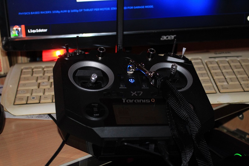

Hab zu Weihnachten den ersten Baustein meiner Drohnenflugkariere geschenkt bekommen.
Taranis Q X7
(Danke Sohn)

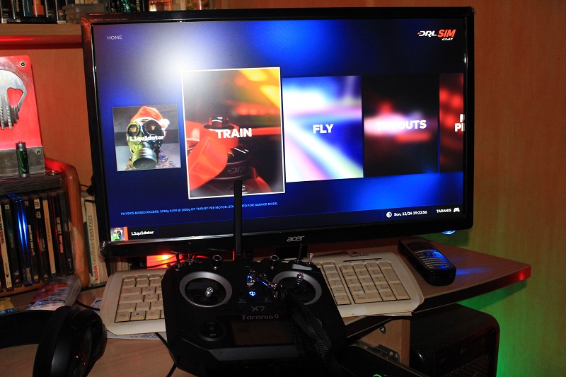

Ich bin fleißig mit einem Simulator am üben :D

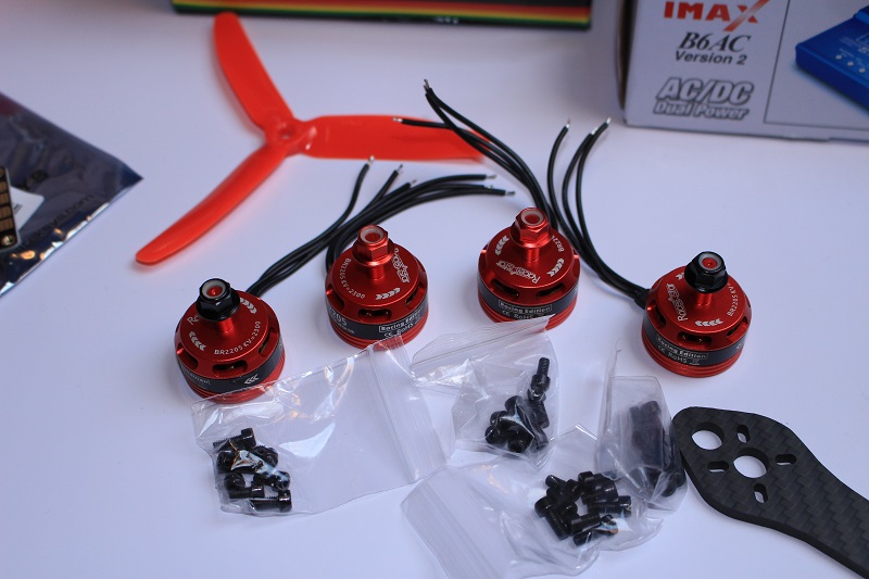

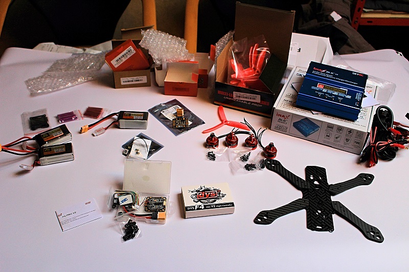

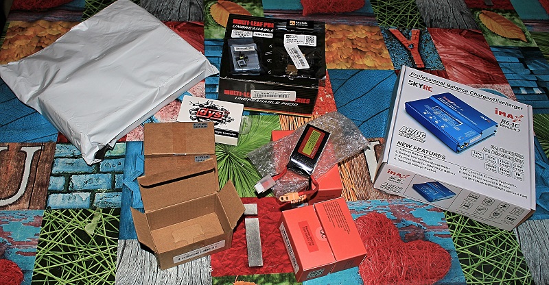

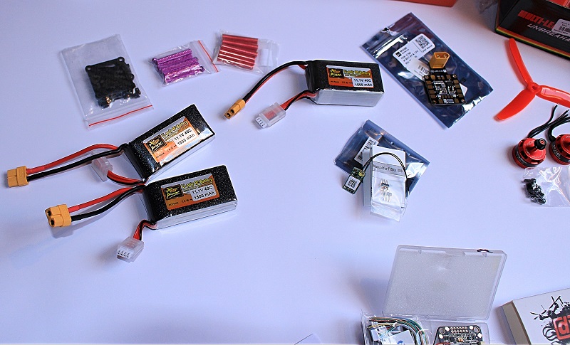

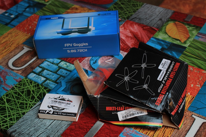

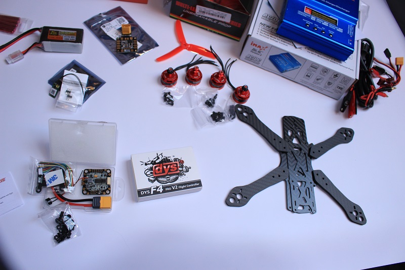

Mitlerweile ist,bis auf den ESC und den roten Abstandhalter,alles angekommen :D.
Mein Sohn hat alles mitgebracht und wir hatten es "ausgepackt"!

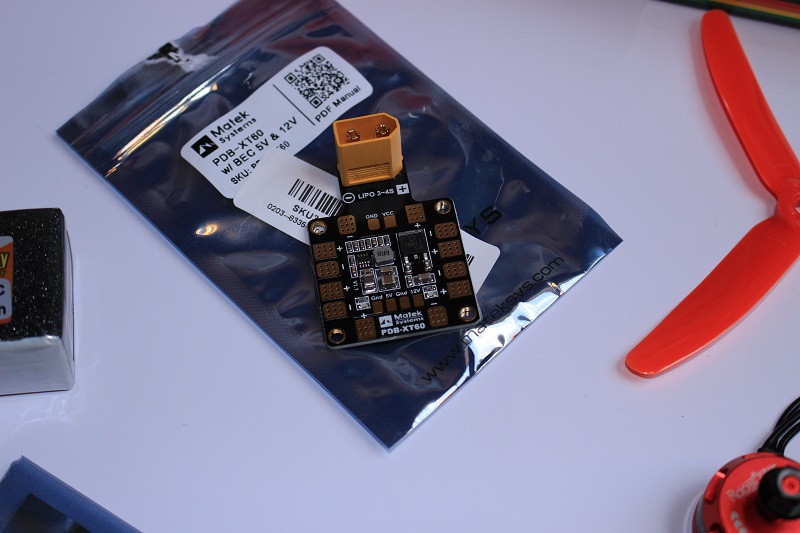

Der PDB mit aufgelegtem Akkuanschlußstecker:

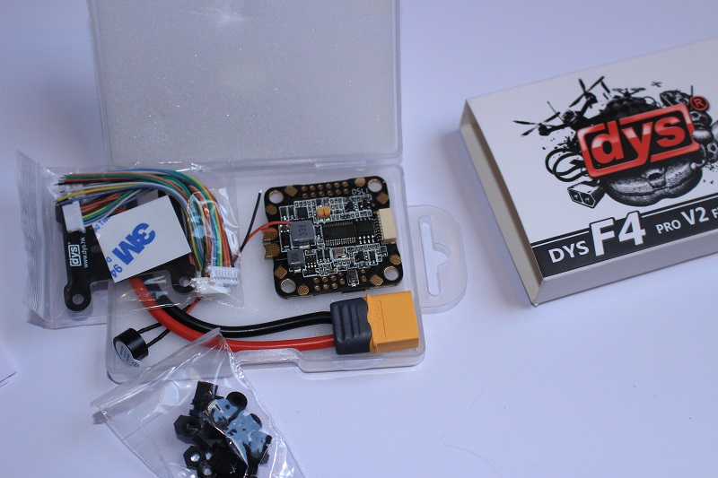

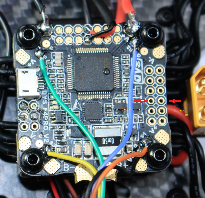

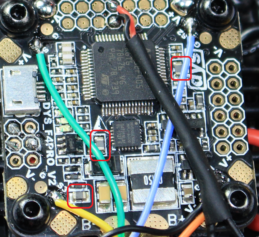

Der Flightcontroller :
Der Empfänger :
Die Motoren :

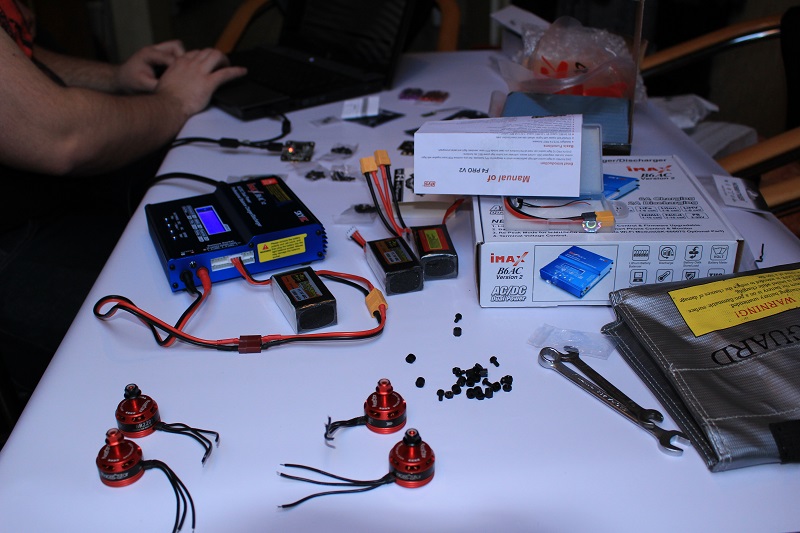

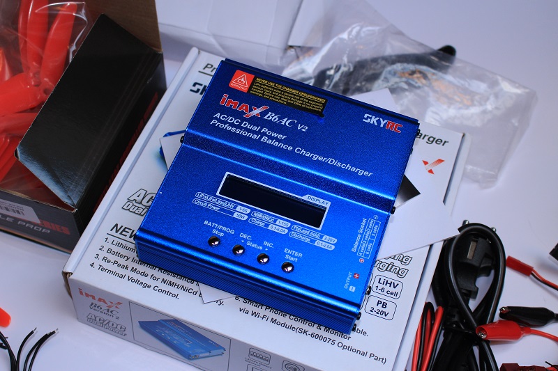

Das Ladegerät :
Rechts unten das Frame :
Wie gesagt fehlt noch das ESC,der die Spannung auf die einzelnen Motoren gibt.
Deswegen konnten wir noch nichts Löten.

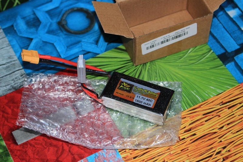

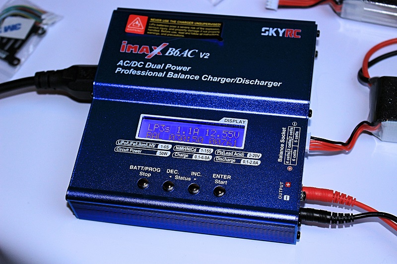

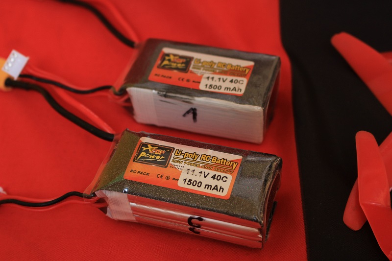

Mein Sohn machte die drei Akkus schon einmal Startklar ,Balancing der Einzelnen Akkus und vollladen ^^.
Balancing muß man bei einem Akku nur einmal ,wenn es neu ist.Dabei überprüft das Ladegerät den Ladestatus jeder einzelnen Zelle des Lipos.
Beim laden werden dann die volleren Zellen sozusagen übergangen,damit sich die Zelle nicht überläd(was zu Bränden führen kann).

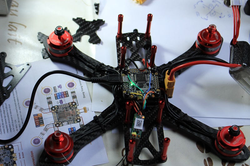

Danach hat er den FC geflasht und mit Betaflight neu konfiguriert.
Betaflight - Configurator - Chrome Web Store

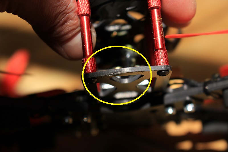

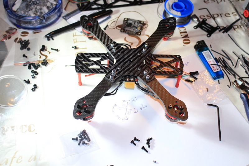

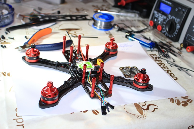

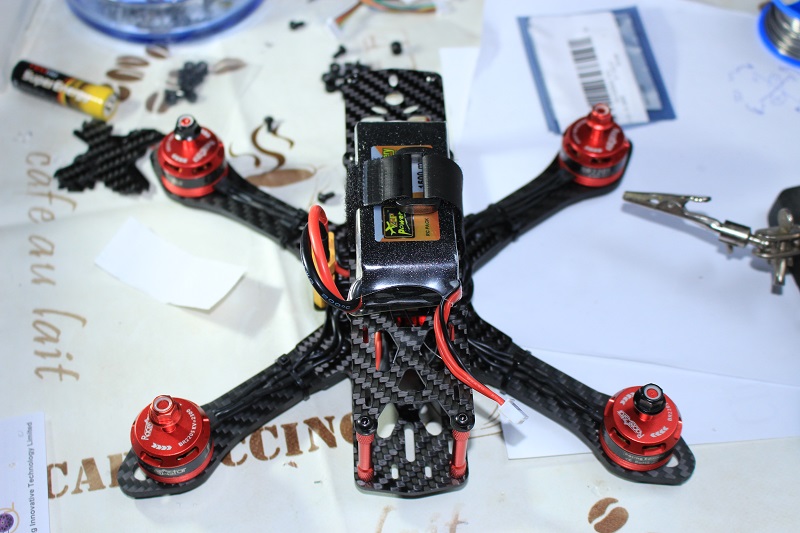

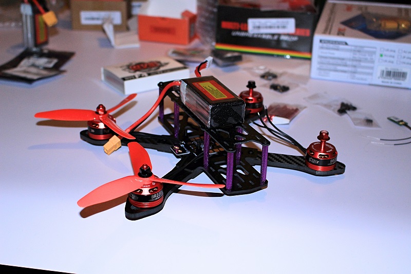

Ich hatte angefangen das Frame schonmal zusammenzubauen :) .Ich wollte auch die abstände der Rotorblätter voneinander sehen^^.
Ist schon sehr knapp,wird aber klappen :) .

PS.: Im Moment entlade ich die Akkus wieder auf Ca. 60% (Storage),damit ich sie länger lagern kann ohne das sie kaput gehen.
Nach einiger Zeit würde ansonnsten eine chemische reaktion die Akkus zerstören.
Ich lagere die Lipos zur Zeit in einer Blechdose,empfehlenswert sind auch Feuerfeste Taschen zb. die:
HMF 44145 LiPo Guard, Feuerfeste LiPo Tasche, 23 x 18 cm: Amazon.de: Spielzeug
Es besteht immer die Möglichkeit das der Akku Feuer fängt!

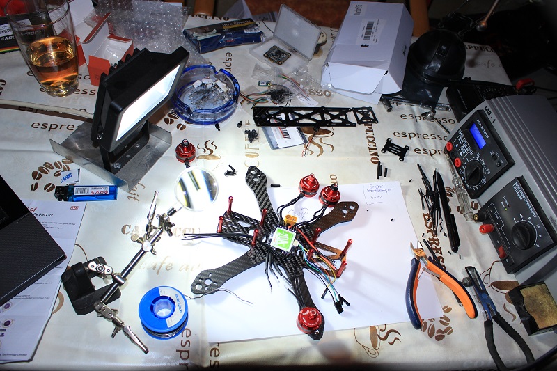

-Update-

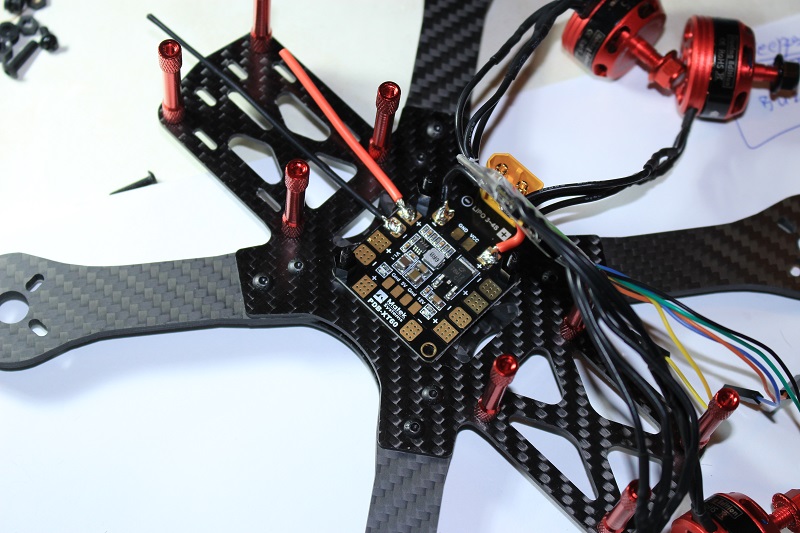

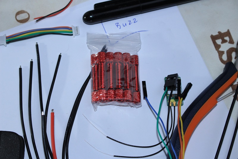

Die fehlenden Teile sind Gestern angekommen :daumen:.

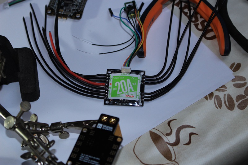

Der ESC (Spannungsverteiler) :
Die Farblich schöneren Abstandhalter:
Das heißt.....zusammenbau :D.

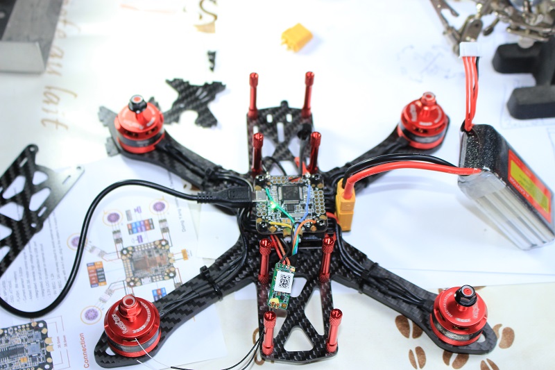

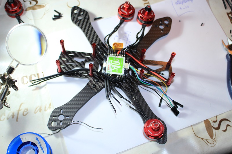

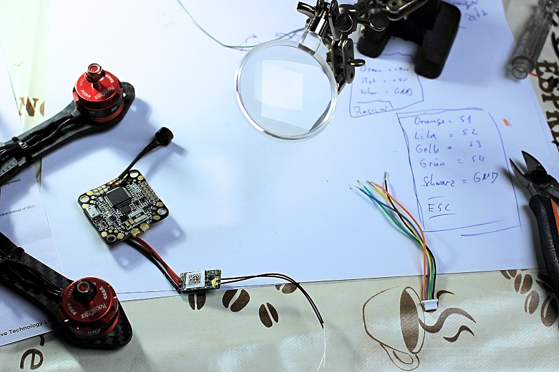

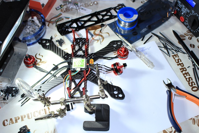

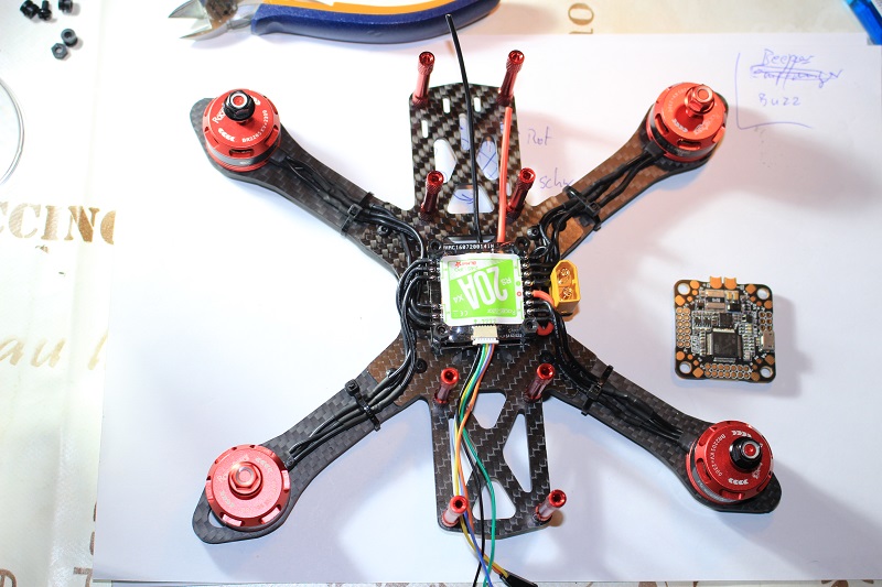

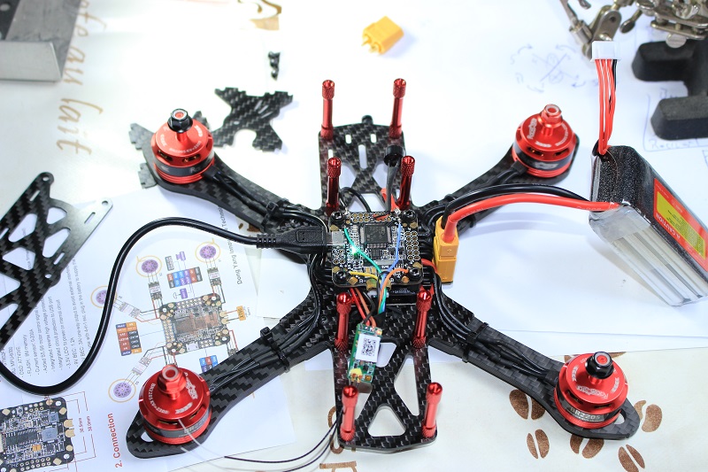

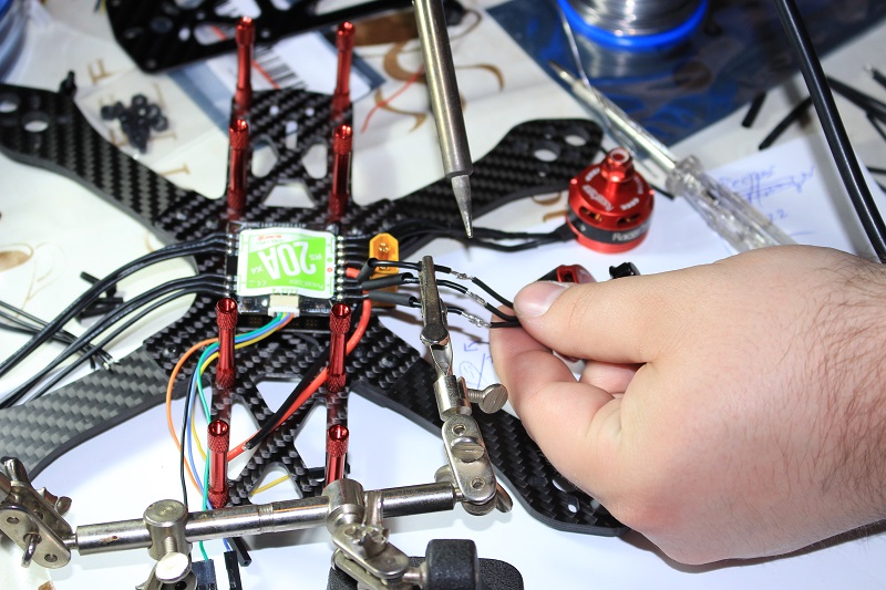

Als erstes haben wir die Motoren mit dem ESC verlötet (der verteilt die Ströme auf die einzelnen Motoren). :
Die Motoren rechts und links sollen sich gegeneinander drehen,also der eine Rechts,der andere links herum.
Dazu müssen bei den Motoren mit der Roten Schraube zwei Kabel vertauscht werden.

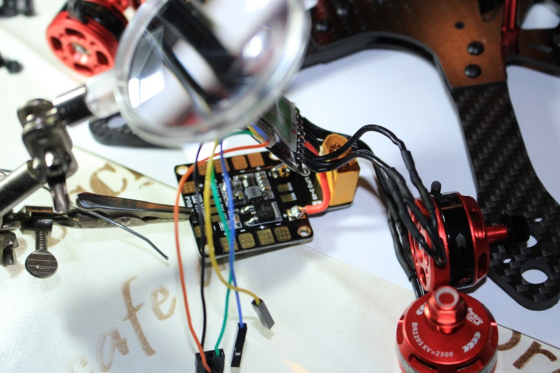

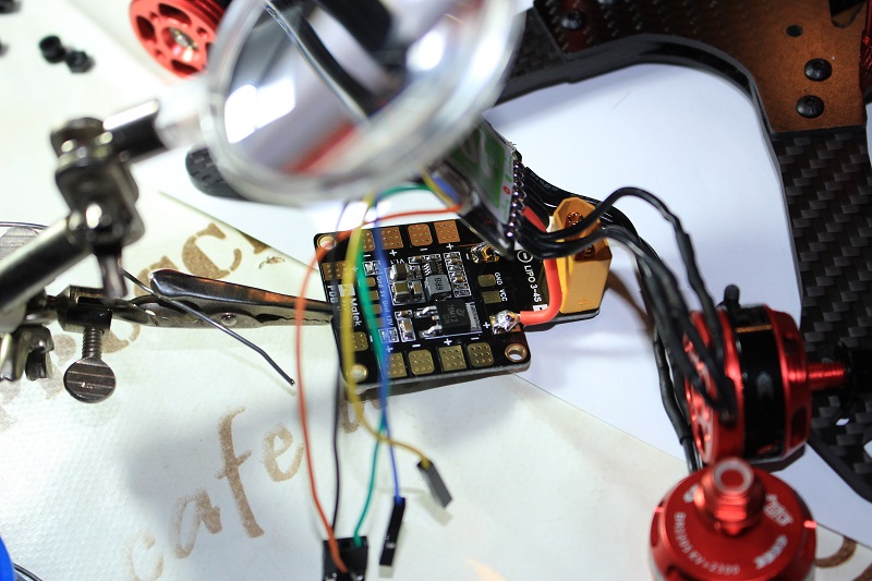

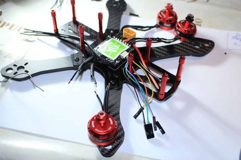

Danach hab ich die 12V Leitung des ESC an den PDB gelötet.
Noch eine 12V Strippe für den Flightcontroller (FC)
Dann hab ich das Plantienensandwitch festgeschraubt ,genauso wie die Motoren.

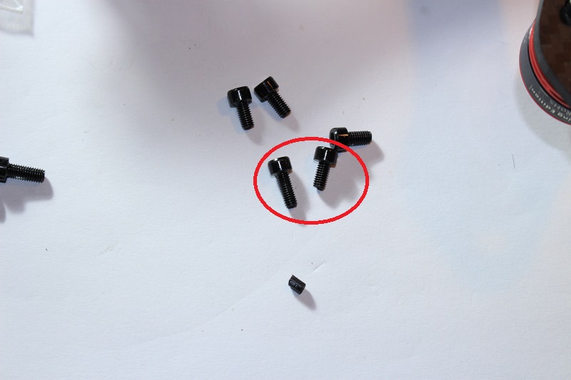

Kleiner Tipp,es liegen verschieden lange Schrauben den Motoren bei.
Mann sollte die kürzeren nehmen,da sonnst die Wicklungen des Motors beschädigt werden!
Hab die Motorkabel noch nett verlegt und befestigt

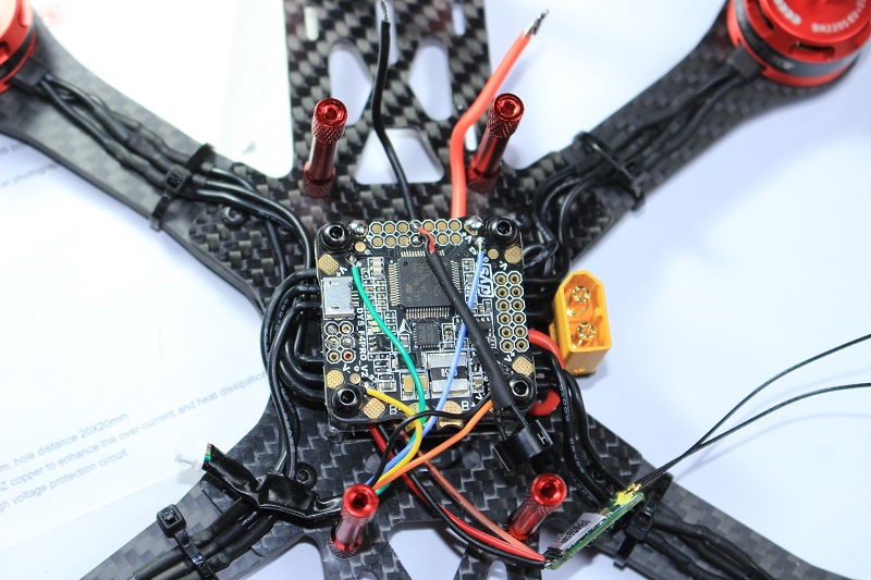

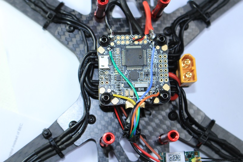

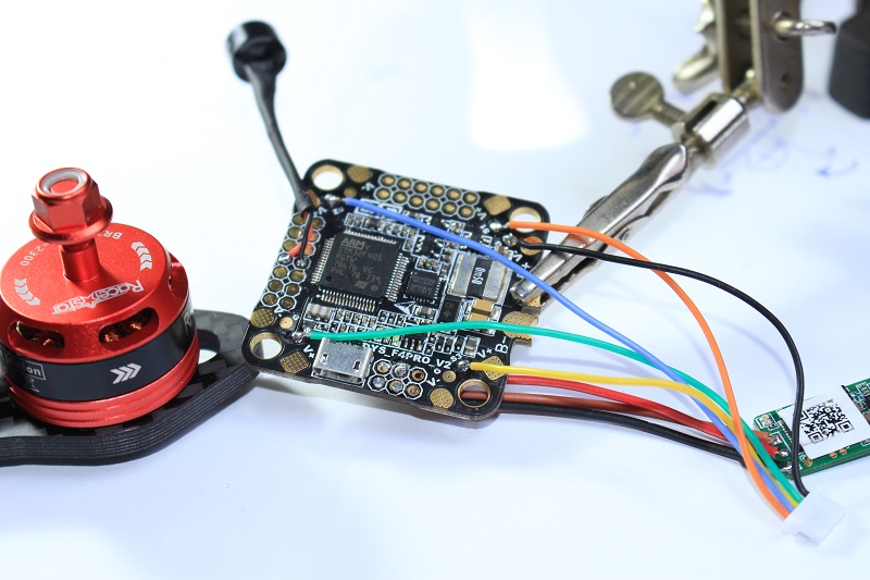

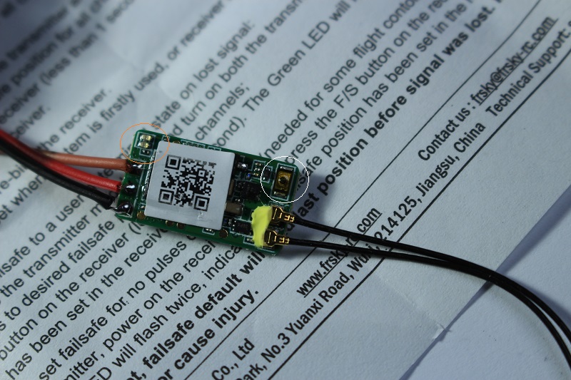

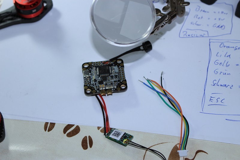

Habe danach den Empfänger an den FC gelötet.Auf dem Empfänger befindet sich ein Minnischalter(weißer Kreis) und zwei LEDS(Oranger Kreis).
Die sind zum Binden wichtig
Der Bieper ist vorne Angelötet ,das kostet Nerven,da die Lötpunkte sehr klein sind^^

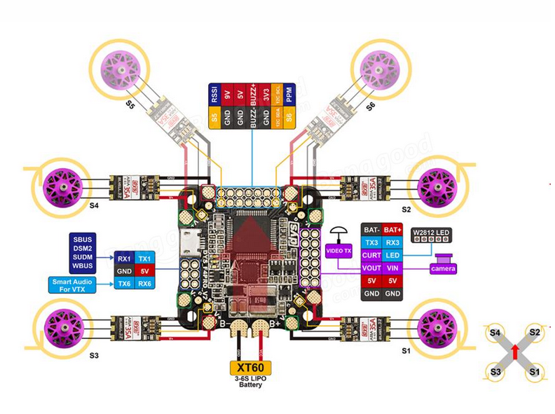

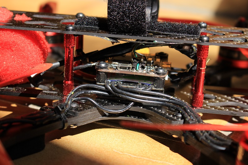

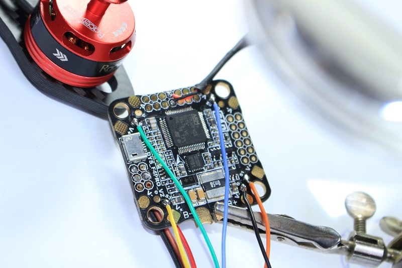

Als nächstes folten die Steuersignal Leitungen vom FC zum ESC
S1,S2,S3 und S4 müssen auf dem FC angelötet werden. (Die Steuerleitungen für den ESC)
Hab dann den FC auf das "Sandwitch" oben aufgeschraubt.
Dann noch die 12V Leitung vom PDB an 12V des FC gelötet.
Dann ging der Software Terror los ^^ ,der Empfänger muss an die Fehrnsteuerung gebunden(binden) werden.
Nach einem Firmwareflash der Taranis ,gelang es endlich den Empfänger zu Binden.
Haben noch lange im Betaflight Programm eingestellt(teils mit Remotezugriff meines Sohnes)bis der Multikopter das tat was er soll :D.

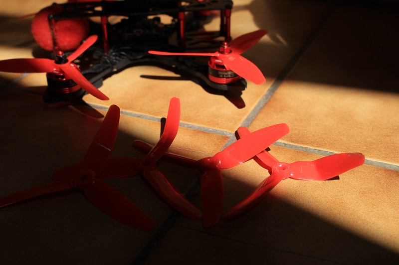

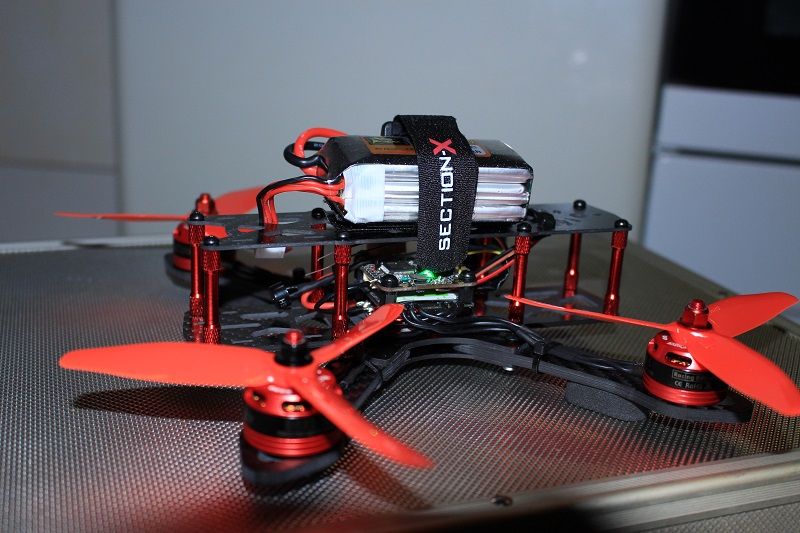

Hier ist das versprochene Bild mit Rotorbättern:
So schön werden wir sie nie wieder sehen :D
Hab mal zaghaft in der Wohnung getestet ,also nur auf dem Boden drehen lassen bis sie ganz kurz abhebt,macht schon ne Menge Wind.
Ist übrigends nicht zu empfehlen da sie die Wohnung zerlegen kann. :D

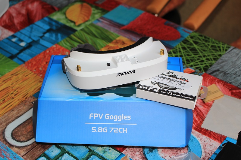

Ok für FPV brauchst du(ich) noch eine Kammera (nicht so Teuer),Sender und Brille( ab 80€ zu haben).
(Im ersten Post sind ja einige links)
Bei mir würde bei Video in die Kamera angelötet.
Bei Video out der Sender zur Brille angelötet.

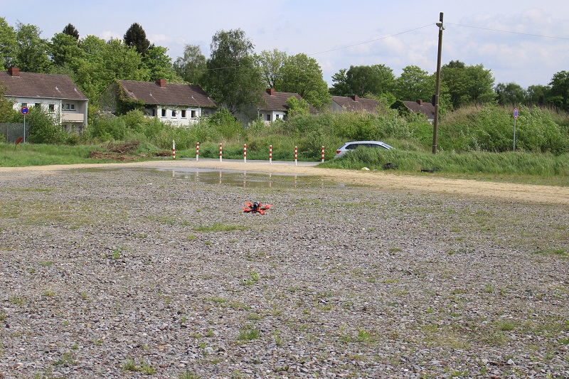

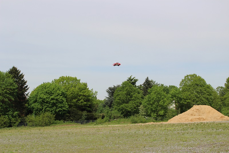

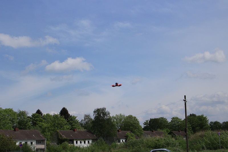

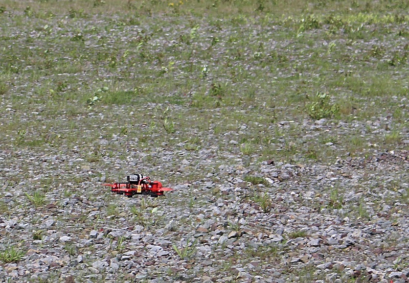

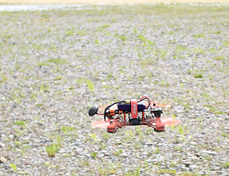

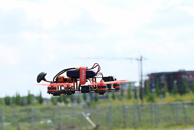

Flugbilder!

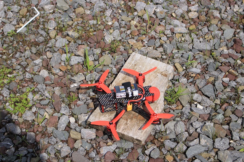

Wollte sie ja unbedingt mal ausprobieren!
Wetter:trocken aber sehr Windig 23-25 km/h in Böen mehr^^.
Also nicht Optimal.
Hardware: Irgendwo ist noch eine Verbindung noch nicht 100%.
Da muß ich nochmal bei
Geflogen ist sie aber doch -nur der Wind ist sehr übel ,für einen Anfänger. Mit gerade in der Luft halten ist nicht.
Auch war die Landezohne sehr Hart(Schotter).
Mein Sohn ist seine mit FPV geflogen ,er kommt besser mit dem Wind klar.

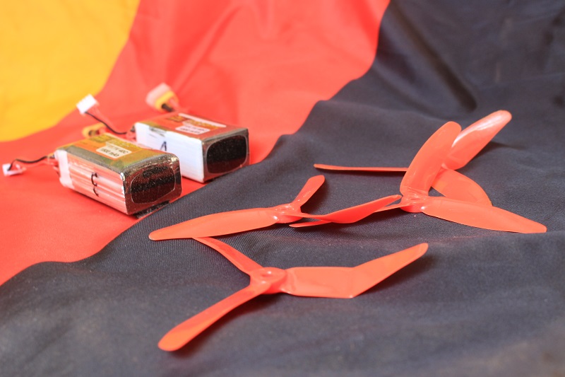

Beide Drohnen haben ein Propeller eingebüßt^^ Schotter.
Mein Sohn meint ich solle sofort alle Blades Tauschen ,wenn alle durch sind ,die Kaputten variiern.
Wegen den Flugeigenschaften.

Hat die Drohen keine automatische Lagekontrolle? Ich dachte, genau das macht der Controller und hält die Drohne
automatischhorizontal, solange man nicht steuert. :huh:
Erinnert mich an meiner ersten Versuche mit Modellsegelflugzeugen vor vierzig Jahren. Man, gab das einen Bruch :lol:
Aber ich freu mich für Dich, dass wird noch grandiosen Spaß bringen
P.S.: Wenn von einem Rotor ein Stück abgebrochen ist, wie auch dem letzten bild zu sehen, muss der sofort runter.
Die resultierende Unwucht zerstört dir die Motorlagerung.

Ja die Lagensteuerung (Gyro) hält den Multicopter in der Wage,aber der Starke Wind trägt die weg.sobald man gegenlenkt wird es problematisch für einen Nooby.
Muß halt viel üben ,da sollte das Wetter schon besser sein^^.
Noch ein Bild der Drohne meines Sohnes (mit FPV) links Kamara und rechts Sendeantenne zur Brille.
noch ein schickes :)

So,es wird mal Zeit für ein erstes Resume.
Hatte schon beim ersten Flug immer das Problem das es mit dem ARM en (scharfstellen der Motoren mit der Fernsteuerung) nicht immer einwandfrei funktionierte.
Mußte teilweise merfach ARMen.
Nach dem ersten Flug hatte auch das Frame gelitten:
Ruhig mal im Anhangbild auf orginalgrösse gehen ,da sieht man es besser.
Ich hatte erst mal das Kabel vom Empfänger gegen ein etwas elastischeres ausgetausch (ich hasse Löten) :) .
Vom rumlöten auf dem Flight Controler wird der auch nicht besser.
Hatte dann Die S1-S4 Leitungen vom FC runtergelötet,da der FC einen Stecker dafür hat^^ .
Hätte mir das ganze vorher mal mehr in ruhe ansehen sollen!
Auch sollte man alle Schrauben nachziehen,vorallem wenn man viel Grundberührung hatte.
Ich hab sogar eine verloren.
Also es läuft bei weitem nicht so glatt wie ich mir vorgestellt habe.
Heute war ich nochmal Fliegen ,der ARM fehler besteht immer noch muß mal alle Leitungen mit nem Piper durchmessen ,irgentwo hab ich einen Wackler.
Auch war er zweimal unsteuerbar,die Drohne reagierte nicht mehr!
War Gut das ich auf einer riesigen Wiese war,da gefärdet man keinen,ist halt nur Blöd fürs Material!
Mitlerweile ist der fünfte Propeller platt^^.
Bei einem Absturz ist die Drohne auf dem Akku gelandet.
Es war keine Spannung mehr zu Messen mit dem Akkutester.
Als ich sie zu Hause auspackte hatte sich ein Akku aufgebläht!
Das vordere hat sich aufgebläht:
habs jetzt alleine in der Blechdose liegen.
Mein Sohn meint ich solle es kurz schließen dann währe Ruhe.
Das war aber nicht Gut ,konnte mit dem Kabel womit ich kurzschliessen wollte ,richtig Schweißen^^.
Hab keine Ahnung wie ich das Acku gefahrlos entschärfen kann ^^.
Na ja Dreck fressen die Drohnen immer:
Ich hoffe das ich sie demnächst Zuverlässig hinbekomme,mach ja auch echt Spaß das fliegen.
Hab aber die Nächste Zeit viel zu tun, da bleibt nicht so viel Zeit zur Fehleranalyse^^.
IMG_4468.jpg IMG_4473.jpg IMG_4479.jpg IMG_4480.jpg IMG_4483.jpg IMG_4470.jpg

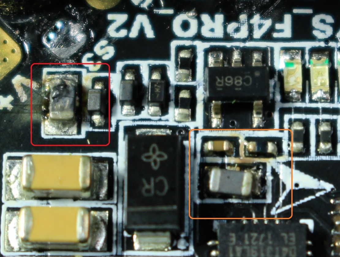

-update-
Hi all

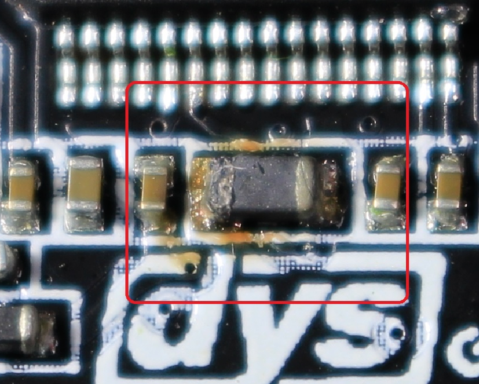

Wollte heute meine Drohne "durchmessen",dabei habe ich festgestellt,das einige Bauteile auf der Plantine durchgebrannt sind.
Zeig am Besten mal Bilder^^ .
Den hab ich beim entlöten der S1-4 Leitungen versehendlich mit dem Lötkolben berührt (Rotes Viereck).
Der beim Orangen Viereck hat sich vermutlich selber ausgelötet^^
Der ist mir Heute aufgefallen
So sah der FC im "Orginalzustand" aus .(Rote Vierecke)
Reparieren kann ich das nicht ^^ ein Bauteil mißt ca. 2mm !:(
Noch mal zum selber Zoomen:
Nachdem ich den,vermutlich Wiederstand(mein Sohn meint das es vermutlich Spannungswandler sind),gegrillt hatte,bin ich noch geflogen mit der Drohne.
Hatte zwar ein Merkwürdiges verhalten(mußte öffter Armen ,nicht alle Motoren liefen,Fehlermeldungen(beep)) aber sie ist noch geflogen ^^.
Jetzt überlege ich ob ich den FC nachkaufen soll? Hat der ESC was mitbekommen (mit der Akkuspannung kann man Schweißen).

Ok, FC ist nachbestellt! :)

Hab Post aus China bekommen :)
So kommt das immer an,auf der Rückseite ist nur noch ein Adressaufkleber :) .
Leider nur das z.Z. für mich unwichtigste.
Der Ersatzakku ^^
hoffe das der FC bald kommt........
Zu unserem 30.Hochzeitstag ein Akku :)
Heute ist wieder ein Päckchen aus China angekommen :D .
Endlich ist der Flightcontroller da :daumen:.
Der Karton mit den props hat ein wenig gelitten ^^.
Die Eachin V100 ist vorgestern angekommen.
hab noch keine richtige Zeit gehabt sie auszuprobieren.
Jetzt brauche ich noch Kamera und Sender.
Morgen will ich mal in aller Ruhe ne runde Löten ^^ :)
