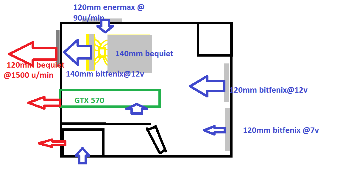

Mein CPU-Kühler zeigt nach hinten, die Graka hat DHE, heizt also den Innenraum eig. auch nicht auf.
Bild hübsch mit Paint gemalt :D :
Das Case ist ein Lian Li PC8FIB Midi Tower.

der cpu kühler sollte aber so ausgerichtet sein, dass er der fan nach vorne zeigt oO
der zieht nämlich rein, also die kalte luft von vorne durch den CPU Fan in die lamellen
Wie nach vorne?
also der lüfter drückt luft durch den kühler in richtung des hecklüfters.
Wenn ich ihn umdrehe stimmt doch mein Airflow nicht mehr oder?
der FAN an den lamellen des Cpu lüfters ZIEHT luft an. dreh den ganzen kühler rum!
der zieht luft durch die lamellen.
wenn du es nicht glaubst, klemm alle anderen fans ab und halt mal n feuerzeug an den fan des cpu-kühlers ;)
Ich kann den Kühler nicht umdrehen :huh: sonst passt der nicht rein
Da drückt der Lüfter Luft durch die Lamellen des Gelb markierten Kühlkörpers oder? Bin iwie verwirrt:huh:

Mach mal einen der vorderen Lüfter aus und teste dann nochmal .
Momentan drückst du mehr Luft ins case hinein wie du hinausbeförderst.
Das kann dazu führen das ein Luftsack entsteht da der herausbefördende Lüfter nicht gezwungen ist sich die Luft zusammen zusuchen sondern einfach das nimmt was vor ihm ist.
das kann dazu führen das die meiste Luft im Case nicht ausgetauscht wird
Kann mich auch irren aber das zu testen geht ganz schnell .

edit: Habe mir gerade noch mal dein Pic angeschaut ....dreh den oberen Lüfter so das der die Luft hinausbefördert
ja dann sollte doch aber der fan (der weiße) auf der anderen seite sitzen.
finde den kühler etwas unpraktisch. sollte umgedreht werden.!!!!

Hab den oberen Lüfter gedreht und den vorderen 12V abgeklemmt, vorne pustet nur noch einmal 7V 120mm spectre rein.

Schau dir bitte sein Pic mal genau an ....der Lüfter drückt doch schon die Luft durch den Kühler so wie du dir das dachtest ;)
