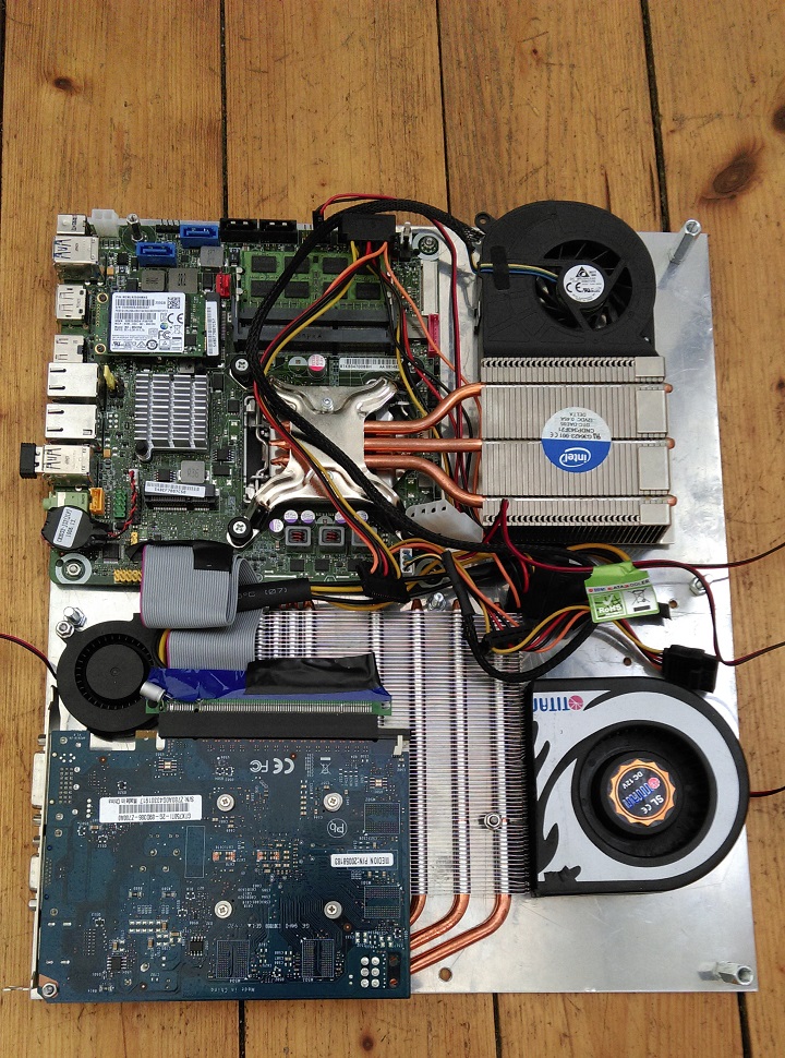

Projektidee:
  • Einen möglichst dünnen Gaming Pc bauen der trotzdem möglichst viel Leistung hat und mir ein Gefährte auf Lan Partys ist. Optimiert soll das Ganze jedoch auf Dünne werden! Er soll ähnlich aktueller Konsolen im Stehen mittels eines Standfußes betrieben werden.
Hardware:
  • Mainboard: Intel Desktop Board DQ77KB
  • CPU:Intel Pentium G630 (als Platzhalter)
  • CPU Kühler:Intel Thermal Solution hts1155lp
  • Grafikkarte:Medion GTX 750 Ti
  • Grafikkarten Kühler:Scythe Setsugen 2
  • RAM:Samsung 4gb DDR3 SO-DIMM
  • Festplatte:Samsung Msata 850 EVO 250gb
  • Netzteil:Externes 230w HP Netzteil
  • pcie x4 Flex Kabel
  • Radial Lüfter
Aktueller Zustand:
[highlight]Dicke: 3 cm[/highlight]
p6298413-jpg.961339
Erledigt:
  • "Alpha" Case aus zwei Alu Platten
  • Boardlüfter an 2 einzelne Pins eingepinnt
  • Grafikkarten kühler abgeschnitten und gefeilt
  • Titan Radiallüfter abgeschnitten und auf 2 PIN umgelötet
  • PCIe winkel Riser auf X4 modifiziert und unnütze Boardfläche weggeschnitten
  • Blech zum umleiten der Luft aus CPU-Kühler
Todo:
  • "Beta" Case (vorallem die Seiten verkleiden)
  • Höhe reduzieren

Heute nun der erste Betriebstest. Alles schön zusammengebaut, Wärmeleitpaste die beim Kühler dabei war und 2015 abgelaufen ist drauf geschmiert.
Und angeschmissen. Zunächst gefreut das mit Onboard Grafik alles funktionierte. Dann der große Schock beim Testen der Grafikkarte. kein Bild, kein Ton
Nach anfänglicher Panik habe ich besonnen im Bios rumgewühlt um eine Einstellung zu finden, da war aber keine. Auch Google lieferte keinen Treffer.
Also wieder besonnen und Bios Update gemacht und gehofft und tatsächlich plötzlich war eine Option für Primary Graphic over PCIE da.
Jetzt zur nächsten Sorge laut Handbuch und Post eines Intel Mitarbeiters unterstützt das Board maximal 25w über den PCIE. Also Stresstest angeworfen und gefürchtet, das gleich was kaputt geht.
Aber nicht der Fall es läuft alles Prima. Einziges Bedenken unter GPU-Z wird immer als Limitation PWR Vop angezeit aber angeblich ist der TDP bei 90-100 % was mit 25/75Watt ja nicht möglich wäre oder?
Als weiteren Benchmark lade ich gerade GTA 5 und bin gespannt...
Außerdem ist mir aufgefallen das der Chipset und die SSD sehr warm werden, und das schon im offenen Zustand. Ich werde wohl mehr Lüfter benötigen
Und jetzt noch ein bisschen was zur Grafikkarte. Die Medion 750 ti ist aktuell noch ca 3,5cm Hoch. Der Lüfter wird auf jedenfall weichen, dann werden es vielleicht nur noch 2 sein. Aber die Kühlrippen sind rund angeordnet und der Körper in der Mitte massiv, also die denkbar schlechtesten Vorraussetzungen für einen Luftstrom der von der Seite kommt. Vielleicht werde ich den kompletten Kühlkörper austauchen.
AW: Project Blade - Extreme Thin mini ITX Goal: 2-4 cm
So weiter gehts! Meine Vermutung mit der unzureichenden Stromversorgung der Graka haben sich bewahrheitet. Das selbst anlöten an die schmalen Pins habe ich mir dann doch nicht zugetraut, als Anfänger auf dem Gebiet. Also habe ich einen powered Riser mit Molex anschluss bestellt. Diese gibt es allerdings nur mit 16 Lanes. also musste ich den Anschluss ans Mainboard zurechtschneiden. Außerdem habe ich mangels eines Molex Anschlusses an meinem Mainboard, den Powered Riser auf einen Sata Stromanschluss umgelötet. Das provisorische Ergebnis hier:
Und der Erfolg stellte sich sofort ein! Vorher war die Graka maximal mit 900 Mhz gelaufen nun erreicht sie die ca 1080 MHz im Boost modus.
GTA 5 läuft nun (Alle Settings auf medium) mit 28-50 fps und einem Schnitt von ca 35 fps. Vorher waren es deutlich unter 30 und es wurden nie mehr als 35 erreicht.
Bei der Kühlung dieser hat sich ebenfalls etwas getan! ich habe dieses Wochenende einen Scythe Setsugen 2 geschossen. Glück gehabt, das war der letzte auf Ebay und auch sonst hab ich kaum noch welche zu kaufen gefunden.
Dieser musste es sein, da er ziemlich der einzige vernünftige VGA Kühler der meiner Vorstellung und Bauhöhe entspricht war.
Aber Moment auf dem Datenblatt ist dieser ja 33 mm hoch. Genau und deswegen werde ich ihn noch modifiziern. Der Lüfter kommt runter und stattdessen sollen 2 Radial-lüfter ihn von der Seite mit genug Luft versorgen. Außerdem wird wie im folgenden Bild der Kühlkörper beschnitten. Damit sollte das ganze dann nur noch ca. 20 mm Hoch sein. Dieser wird wahrscheinlich im Laufe der Woche kommen.
Wenn jetzt also noch die Grafikkarte fertig ist wird es an den Casebau gehen. erste Gedanken sind gemacht aber die Planung ist noch nicht fertig. Ich tendiere zu Stahlblech, da hier bereits wenige Milimeter genug Stabilität bringen sollten.

Nach längerer Pause ist heute wieder einiges passiert, ich war heute bei meinem Dad in der Arbeit und konnte mich dort ordentlich austoben.
Da ich mein Kamera nicht bei mir hatte heute leider schlecht qualitative Handy-Bilder.
Zunächst habe ich den VGA-Kühler abgesägt. Die dünnen Kühlrippen sind dabei allerdings stärker verbogen, als ich dachte. Durchaus gar nicht so einfach sowas zu sägen. Aber nach einigem Probieren hat es dann geklappt.
Bei der Montage das nächste bereits geahnte Problem, die Backplate passt nicht auf die 950. So habe ich ihn nun einfach direkt ohne Backplate festgemacht.
Die Grafikkarte mit Kühler hat nun ca 3 cm Höhe. Ich werde aber wohl bei meiner nächsten Sitzung noch die ausgefransten ecken abfeilen und erhoffe mir noch mindestens ein zwei Milimeter.
Daraufhin hab ich mit der Grundplatte angefangen. Dies ist nun doch aus 1mm starkem Aluminium, das sollte später ausreichend Stabil sein.
Diese ist jetz mit 350 x 300 mm doch etwas größer ausgefallen, da der Kühler jedoch deutlich breiter als die Grafikkarte und ich bei meiner ersten Messung das Flexkabel nicht mit eingerechnet hatte.
Nachdem ich Aufnahmen für Mainboard Grafikkarte und Lüfter gebohrt und angeschraubt hatte war es Zeit für den ersten Aufbau.
Probleme sind wie auf den Bildern zu erkennen aktuell noch das Flexkabel an den PCIE, da hier bereits der Anschluss sehr Hoch ist. Meine Idee ist hierbei ein Winkel Adapter.
Außerdem ist kaum Platz für die SSD, und auch wenn es um Höhe/Dicke geht, soll der PC nicht riesig werden. Deshalb steige ich vielleicht auf eine mSata SSD um.
Die weitere Grundidee hinter dem Gehäuse ist, das zwei Platten gegenüber verschraubt werden, welche genug Stabilität bringen sollen. Die Front und die Decke (Boden) sollen lediglich mit Zierblenden bedeckt werden.
Gut fände ich es diese aus einem Anderen Material zu fertigen. Überlegt habe ich mir hier Acrylglas oder Holz. Das Ganze soll dann auf eine Art Standfuß gestellt werden. Aber all das ist wohl noch in ferner Zukunft

danke euch fuer die Anregungen! Ich habe die Luefter etwas schraeg gestellt, sodass sie mehr beleuften. Ja es wird wahrscheinlich darauf hinauslaufen einen groesseren zu bestellen und die kleinen als Luftstrom fuers Mainboard zu nutzen. Seit meinem letzten Post ist einiges passiert, ich habe die Abstandshalter und den Deckel mit Luefteroeffnungen fertig.
Zwecks Kuehlung schaffen die kleinen es sogar aktuell, im geschlossenen Zustand die Graka bei 74 (mit Luftstrom vom Mainboard kommend) und 69 ohne diesen Luftstrom konstant zu halten (nach 1h Furmark 85% fanspeed)
Problematischer ist aktuell das Mainboard. Dort Staut sich die Luft und wird in ca 20 min 60 - 70 Grad warm. Heute kommt der erste Praxistest, ich bin auf Lan in der Uni. Keine Sorge das Mainboard wird zusaetzlich durch einen oben draufgelegten Luefter belueftet.

So, wie versprochen hier das etwas ausführlichere Update.
Bestellt sind aktuell:
-Größerer Lüfter für Graka
-Kingston Msata ssd 120gb
-PCIe Winkel adapter
Letzte Woche habe ich den Deckel bearbeitet. Hier mussten Luftlöcher und Befestigungen zum anschrauben gebohrt werden. Außerdem habe ich an der Stelle der Grafikkarte dünne, nicht leitende Plastikplatten verklebt.
Den (fertigen) Deckel habe ich mit etwas Schleifpapier abgeschliffen um einen gebürsteten Alu look zu bekommen. Leider ist das ganze noch etwas ungleichmässig geworden, werde also noch versuchen es besser hinzubekommen. Aber seht selbst:
Dann ging es ans testen der Temperaturen. Trotz anfänglicher Befürchtungen der unzureichenden Kühlung der Grafikkarte, hat sich diese bei Furmark auf maximal 74 Grad treiben lassen. Der CPU Kühler ist einfach der Wahnsinn habe noch nie mehr als 45 grad gemessen. Problematisch ist allerdings das Board, aktuell steht die Luft hier. Das heißt in 20 Minuten erreicht es bereits seine 60-70 grad. Da ich Samstag dann auf Lan mit dem PC wollte, habe ich einfach einen Intel CPU kühler oben draufgelegt. Dieser hat das Board dann unter 50 Grad gekühlt. Im Praxis-test habe ich allgemein deutlich niedrigere Temperaturen gemessen. fast alle Temps waren unter und Grafikkarte nur knapp über 50 Grad, und das bei über 12 Stunden Games ^^
In diesem kleinen Gehäuse wirken sich die Temperaturen jedoch schnell auf andere Komponenten aus.
Also werde ich wie schon oben gesagt auch einen neuen Lüfter für die Graka verwenden und die "Quirle" für die Mainboardbelüftung verwenden. Außerdem ist geplant die Kühlkreisläufe auch physisch, durch Blech zu trennen. Und ich werde noch Luftaustritte auf der Grundplatte Bohren. Aktuell ist der fertige Pc bei einem Maß von ca 2,9cm in der dünnsten und 3,3cm in der dickesten Stelleam PCie Riser. Deswegen warte ich aktuell auf PCIe-winkel Riser, welche jedoch erst aus China kommen.Wenn dieses Problem erledigt ist, ist die Grafikkarte wieder die höhste Komponente, das heißt vielleicht wird sich hier am Kühler noch was tun ;)

Einige Zeit ist vergangen seit meinem letzten Update. Das beruht unter anderem darauf, dass die Winkel auch verschollen gegangen sind. Habe jetzt von einem deutschen Händler die relativ günstigen Supermicro Winkel bestellt und auch bereits auf X4 geschnitten.
Ich muss sie auch noch in der Höhe absägen(Rote Linie), hier bin ich mir aber noch nicht sicher wie ich das am besten hinkrieg.
Die Samsung mSata hat nun auch schon länger ein neues Zuhause in meinem schlanken Blade
Neu, auf Fischs Vorschlag, hinzugekommen ist der dickere Titan als Grafikkartenlüfter. Auch der musste etwas abgeschnitten werden. Und wie man aber hier sieht ist dessen Luftausgang auch nur die Hälfte der Breite.
Einer der kleinen "Quirle" habe ich nun zwischen Graka und Mainboard als Mainboardlüfter gepackt. Die Position ist nicht ganz Optimal, jedoch fehlt einfach der Platz :?
Eigentlich wollte ich diesen dann auf der Lan diese Wochenende Testen, leider bin ich allerdings krank geworden und hab nur sporadisch getestet.
Vermutlich wird das Board aber immernoch viel zu warm. Außerdem hab ich eine Mutter unter der Grafikkartenbefestigung wegoptimiert :D
Und bin dadurch jetzt auf genau 3 cm Tiefe gekommen :)
Geplant ist aktuell:
-Verbesserung der Zuluft(Lüfter sollen nur noch frische Luft von außen ziehen)
-Verbesserung der Abluft (Cpu Kühlkreis von VGA Kühlkreis trennen, Abluftlöcher und Trennwand)
AW: Project Blade | Extreme Thin Gaming mini ITX | aktuell: 3,3cm | Alpha Case fertig

Das waere natuerlich der Hammer! Leider fehlt mir dazu das noetige Kleingeld als Student. :(
Mit der Stromversorgung koennte das Ganze allerdings auch etwas knapper werden. Die Katana braucht unter Last ca. 150 Watt.
Inwiefern hast du den Kühler gesilenced? Ich steuere den Radialluefter der Graka aktuell mit Afterburner.
