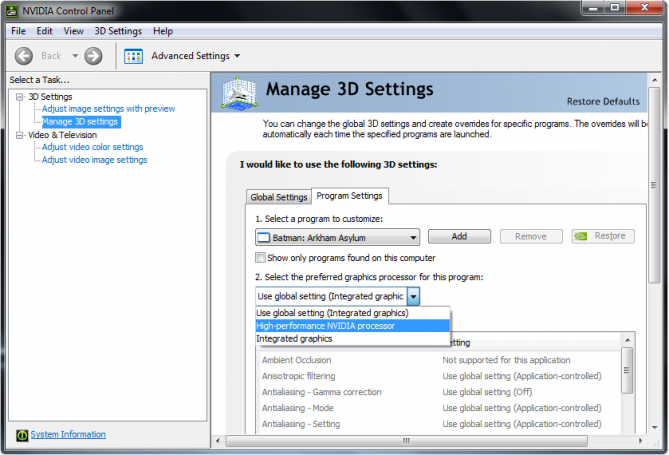

Wenn sich die GT650m nicht hochtaktet, wird sie wahrscheinlich nichtmal benutzt, sondern die IGP.
zur sicherheit, kannst du sie im Bios ja mal deaktivieren und nochmal testen.
Eine iGPU in einem Laptop kann man nicht im Bios deaktivieren.
Das ist immer die primäre Grafikkarte und wird nur bei Bedarf umgeschaltet.
Im Nvidia Treiber müsstest du das hinterlegen können mit welchem Spiel die GT650m gestartet werden soll.
Ich glaub mit einem Rechtsklick auf die Spieleverknüpfung sollte das auch auswählbar sein.
Nagut, über BIOS dann wohl nicht, sorry. Kann jetzt selber nicht nachschauen, weil auf arbeit.
Aber kann man im Optimus nicht notfalls auf "GPU-only" oder so stellen?
http://www.pcgameshardware.de/screenshots/811x455/2010/02/Optimus_Profile.png
Jau, oder du gehst auf deine Verknüpfungen mit rechts - Grafikrozessor -Nvidia Hochleistungsprozessor, dann wird auch die GT genutzt.
