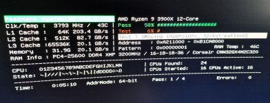

Hey habe seidt tagen Probleme mit mein Arbeitsspeicher dachte erst mal es liegt an Mainboard.. habe es jetzt gewechselt und das Problem ist immer noch da
also egal welche spiele erst läuft und dann stürz pc einfach ab und startet neu , oder sehr selten Friert er einfach ein (windows wurde schon mehr mal neu gemacht)
jetzt ist das so das ich nur eine bank besetz habe . und es kommt keine Problem .. sobald ich aber denn 2 rein mache , kommt es wieder
egal welche Ram ist nur drin habe , solange es nur eine bank ist (ob XMP 1 oder off )
habe die 2 Rams auch schon mit Ramtest laufen lassen hat alles über 30min gedauert und keine Fehler
Garantie haben die nicht mehr . bevor ich neue kaufe will ich 100% sicher sein . weil mainboard habe ich schon deswegen gewechselt
Ram sind 2x 16gb Corsair 3200 Vengeance
Da MB getauscht schon ist und RAM's keine fehler haben, hoffe das Memtest86 außerhalb von Windows getestet wurde? Kann es nur noch die CPU selbst sein.
Also der Memetest geht in der Regel schon etwas länger als eine halbestunde.
Wurde dieser den verwendet https://www.memtest86.com/ ?
Dieses schreibt man auf einen USB-Stick und bootet von da. Geht ca 2 stunden.
Falls du keine lust dazu hast kannst du auch mal die CPU ausbauen und schauen ob Pins verbogen sind .
Ebenfalls sollte der Kühler nicht zu Stark angezogen werden.
So habe denn test endlich hinter mir . Hat alles über 6 Std gedauert und kein Fehler.
Woran kann es noch liegen . Habe jetzt die CPU aio bissen locker geschraubt . Leider kamm der Fehler immer noch
Ab und zu sehe ich denn Fehler code

habe jetzt meine cpu auf 1 Volt runter getaktet .. und bis jetzt keine probleme aber nur 1 Rigel Arbeitsspeicher
