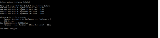

ping 9.9.9.9

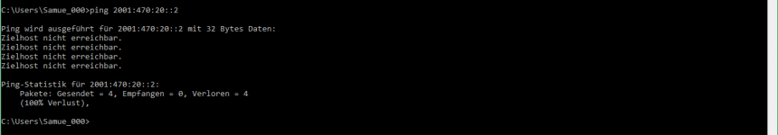

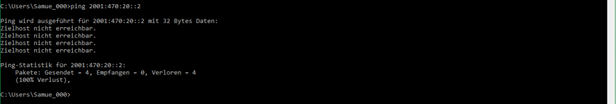

ping 2001:470:20::2

danke für deine Hilfe. Hier sind Screenshots von allem, was du wolltest. In der Zip-Datei findest du die Auswertung von Wireshark.
PS: ping 2001:470:20::2 ist nicht erreichbar. Sowohl mit als auch ohne VPN
