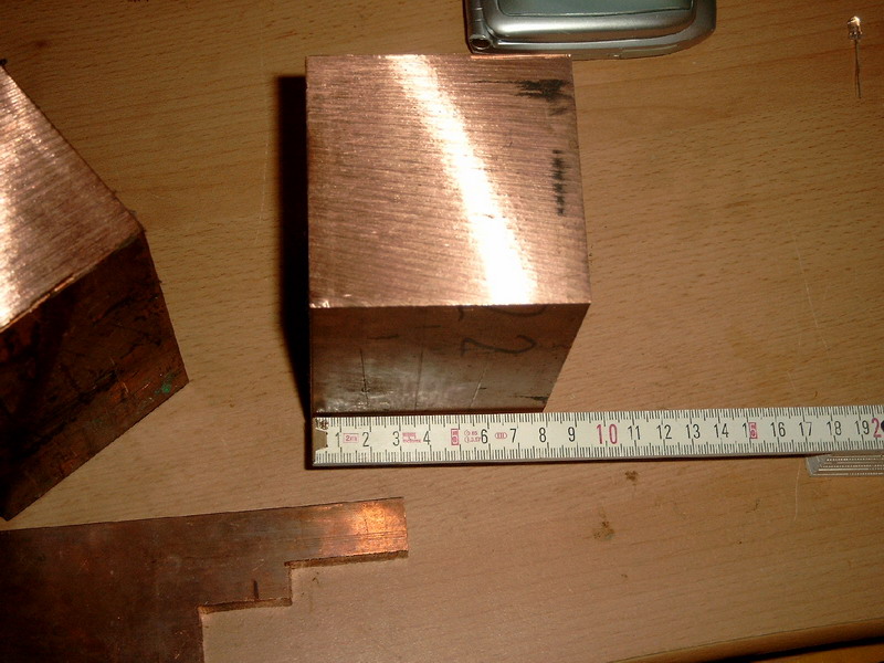

Die Peltier Elemente auf denen jeweils ein Kupfer Heat Sink sitzt, sollen natürlich direkt von einem der beiden 80mm ihre Luft bekommen. Also Peltier am Deckel und Lüfter saugt Luft durch die Heat Sinks die unten dann direkt aus dem Gehäuse raus soll. Das Gehäuse soll später auch geschlossen sein. GGf. kann das ganze auch umgedreh werden, also Peltier auf dem Boden und das Board anderst herrum.
Ähnlich:
