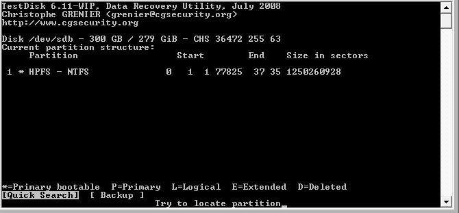

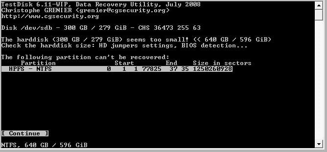

EDIT: interessant: ich habe die Bilder in einem anderen Forum gesehen, finde ich ja misteriös. Jetzt sind sie auch hier zu sehen...
Kann man da nichts löschen mit D oder so? was folgt bei diesem continue?
