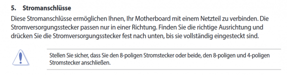

Hat die CPU ihre Strom (5)?

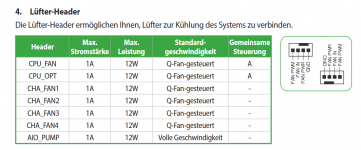

Für die Pumpe hast du ein Zugewissenden Anschluss:
Hier die Pumpe dran:
Und hier die Lüfter von der AiO:
