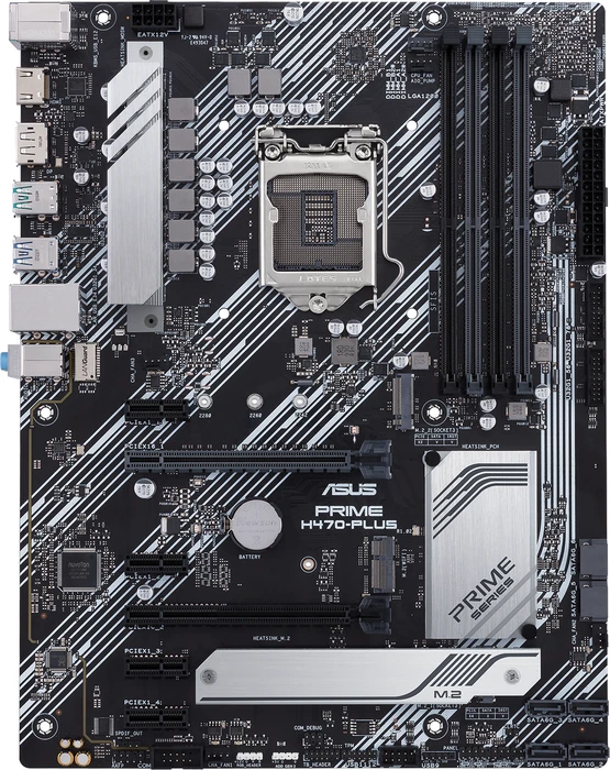

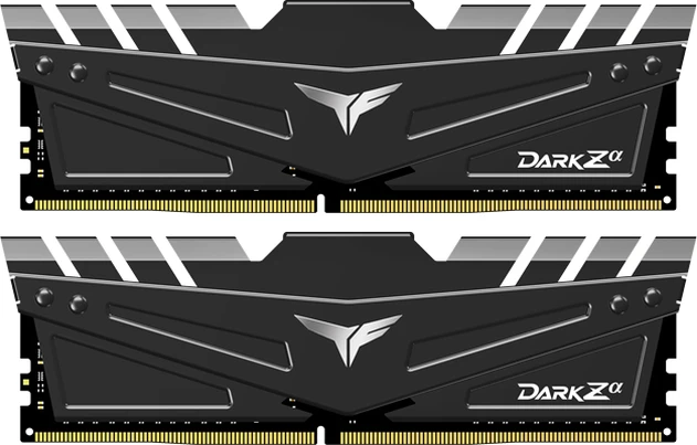

Aber warum so langsamen RAM wenn du schon ein "Z" Board kaufst? Für sogar 10€ weniger kannst du doch gleich in die vollen gehen:
Oder preisgleich:

Sonst würde doch auch ein H Board reichen oder?
Dann nimm ich natürlich die günstigeren, wenn die sogar schneller sind :D
Das ist mir bewusst. Deswegen meine Frage ob sonst auch ein H Board reichen würde.
