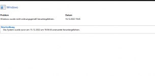

Er statret neu weil das System am Vortag angeblich nicht richtig runtergefahren wurde..
Seltsam...
Seltsam...

Abends meckert er dann dass es am Vortag zu Problemen kam und deswegen neu gestartet wurde scheinbar, siehe Bild oben.
Macht ja keinen Sinn.
Dann hätte das ja eher heute Mittag geschehen sollen...
