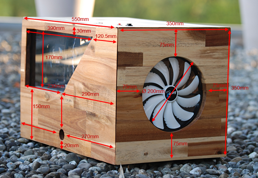

  • Maße

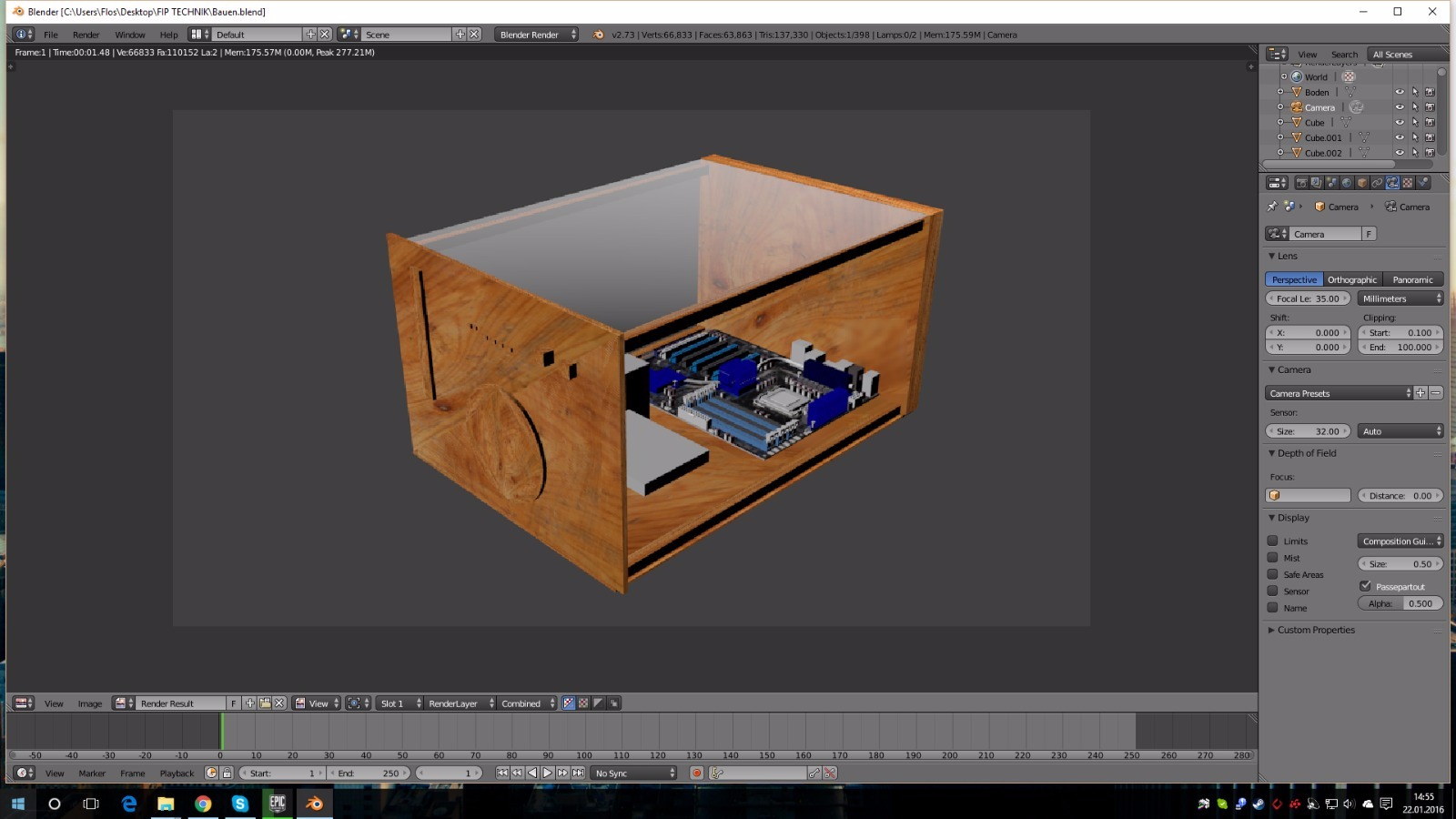

Erstes 3D Modell (Blender)

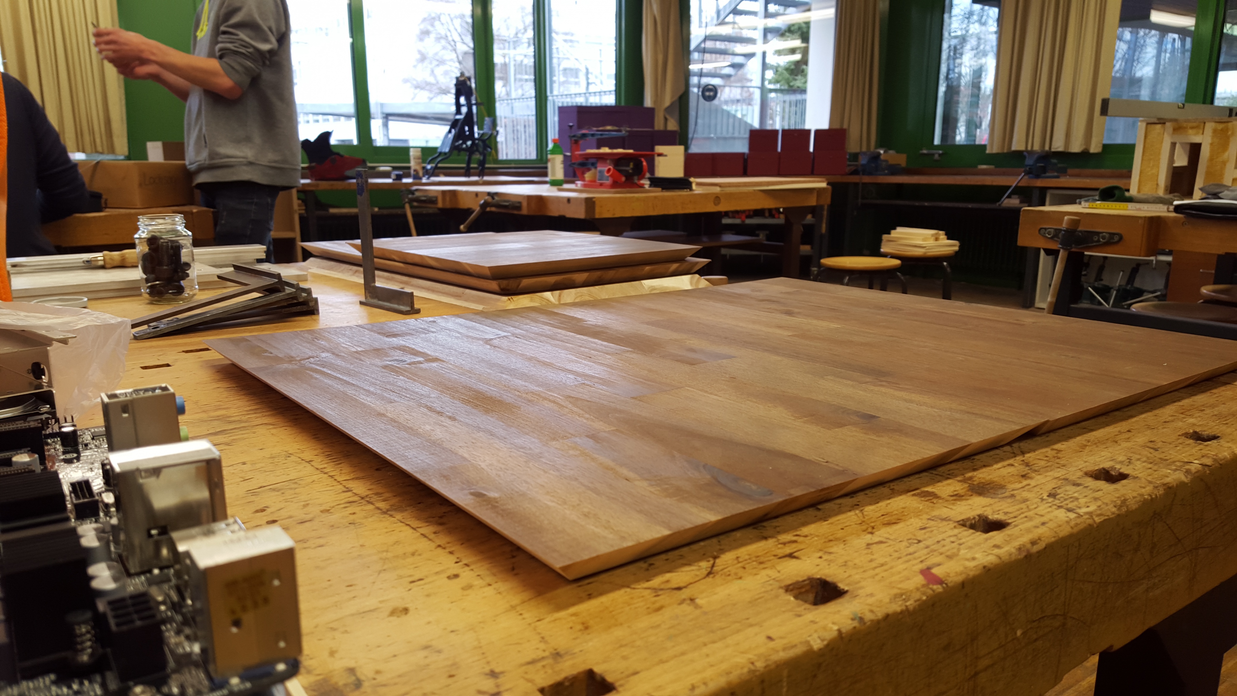

Bei einem Besuch bei einer Computerreperaturfirma haben wir alle schrauben die Wir brauchen werden bekommen und den Tipp, dass wir das Mainboard auf eine 2. Ebene bauen.
Als Holz Haben wir Akazienholz vom Obi für 60€ Gekauft. Dieses wurde uns von Unserem Techniklehrer mit Gehrung zugesägt dass wir später von außen keine Schrauben haben.

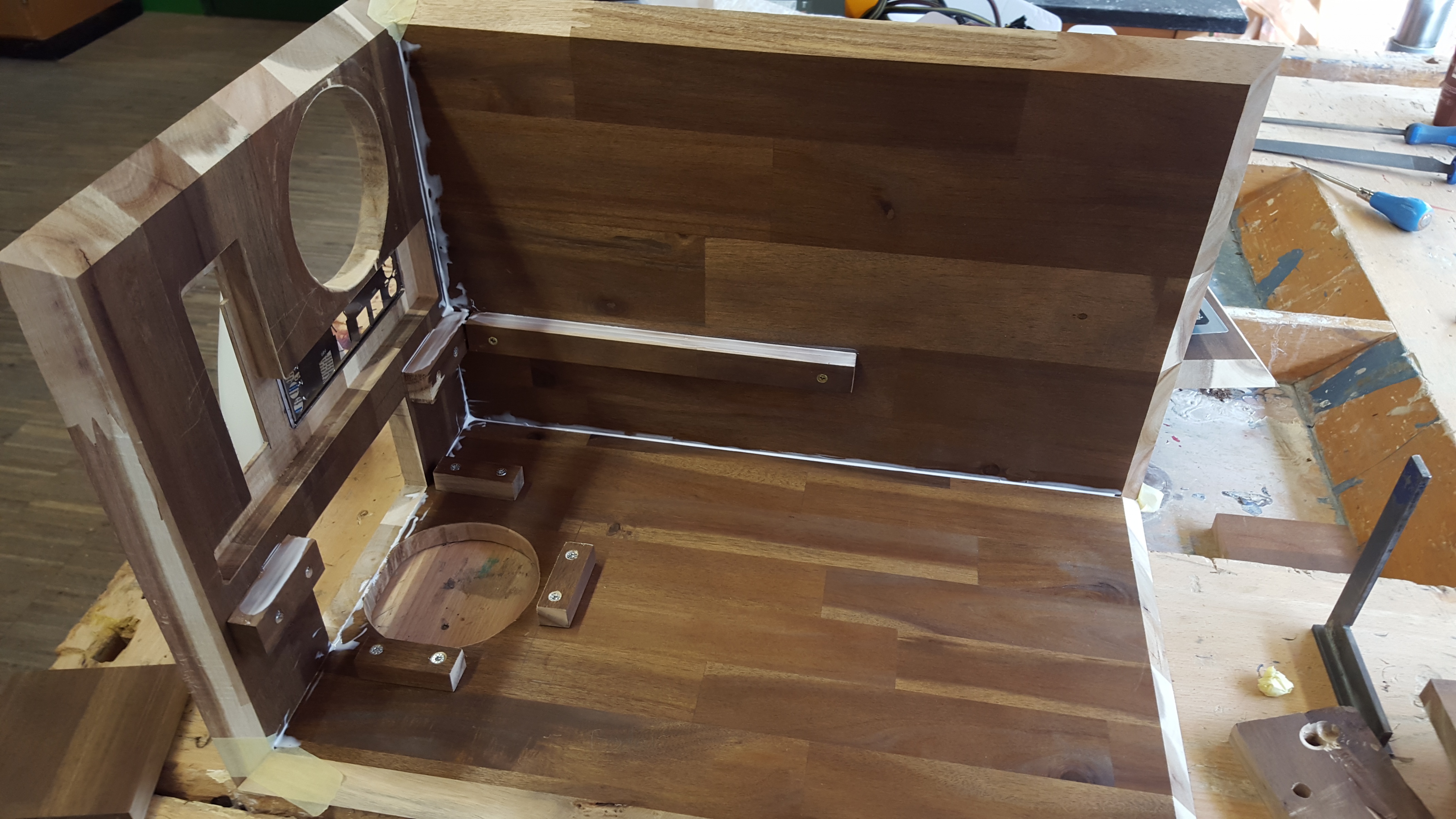

Dann haben wir Begonnen das Gehäuse zu Bauen. Das Ganze Gehäuse wurde in der Schule gebaut und alle Benötigten Geräte davon hatten wir in der Schule.
Das Mainboard Tray haben wir aus einem alten Gehäuse gebaut und den Festplattenkäfig haben wir aus einem LianLi Gehäuse von der Computerwerkstatt die wir besucht haben.
Am 25. Februar haben wir uns zum ersten Mal am Nachmittag von 11:10 – 15:30 getroffen , da wir gemerkt haben, dass wir mehr Zeit brauchen wie wir uns anfangs gedacht haben. An diesem Tag haben wir ein Luftloch für das Netzteil mit der Stichsäge ausgesägt. Zusätzlich haben wir eine Befestigung für die 2. Ebene gebaut, auf die dann das Mainboard kommen sollte. In der Oberseite haben wir ein Platz für den An/Aus Schalter herausgearbeitet und in der Rückseite sägten wir ein Quadrat für das Netzteil aus.

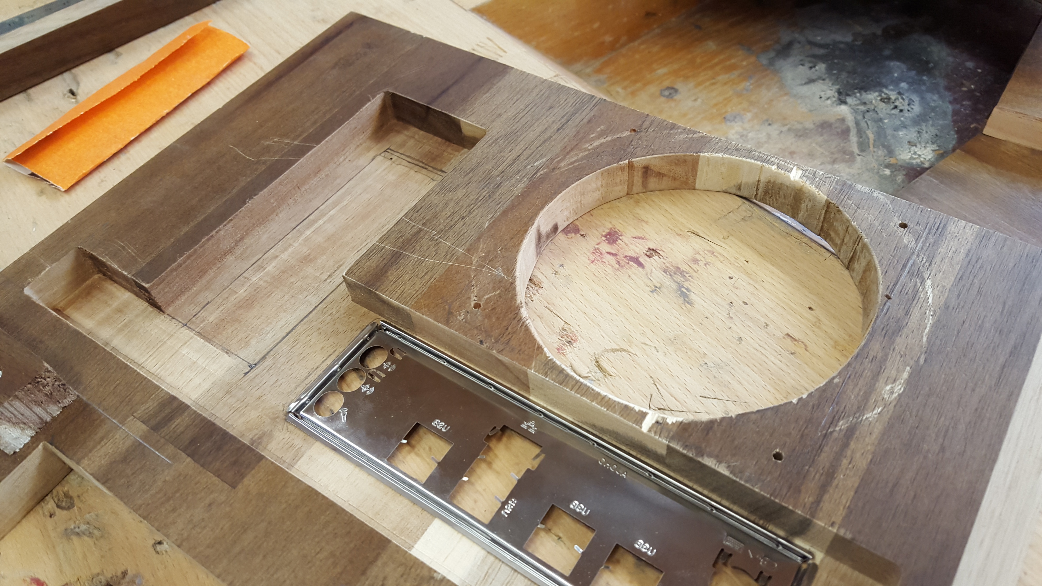

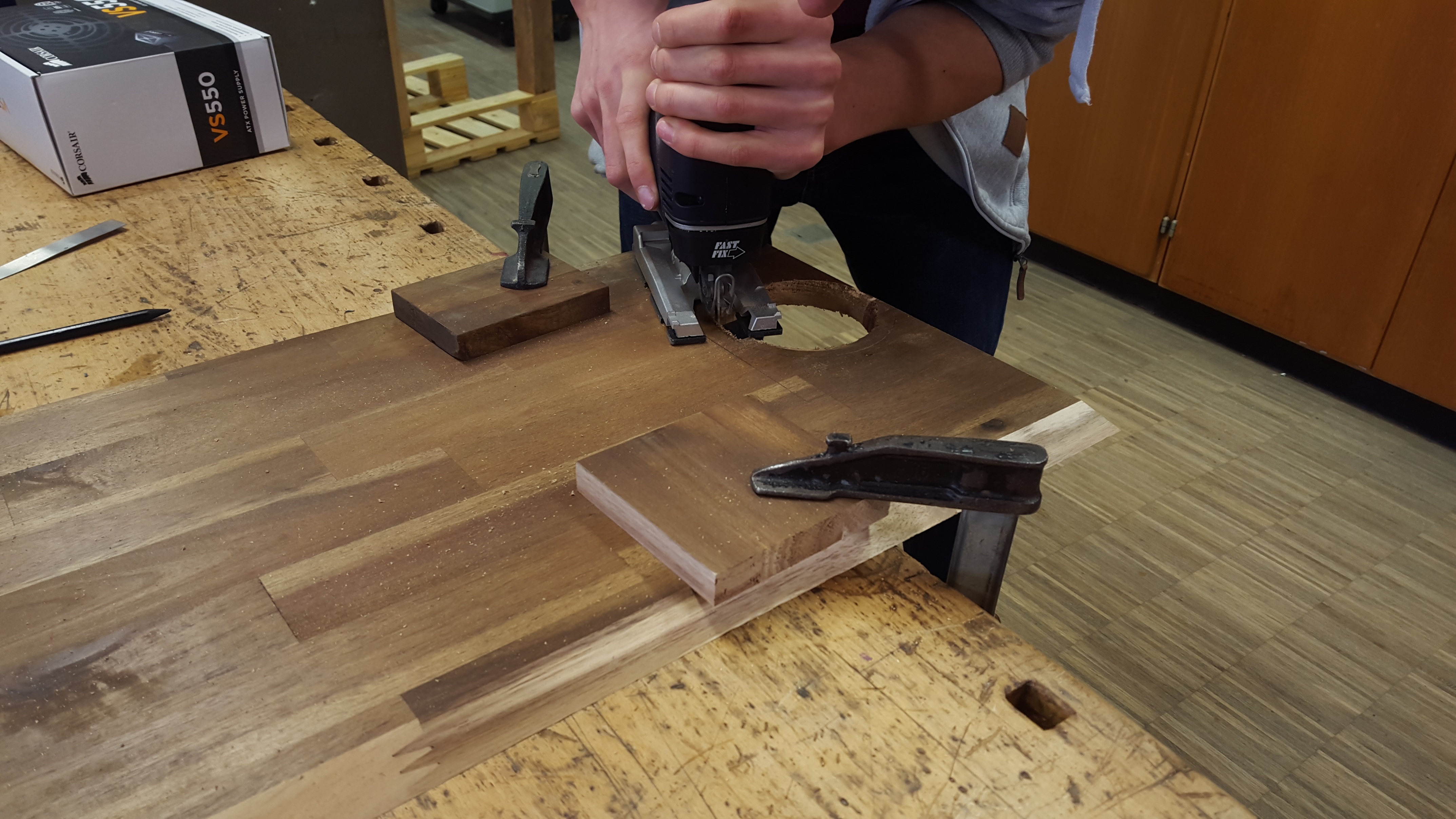

In den 3 Schulstunden am 1. März haben wir mit der CNC Fräse in die Rückseite ein Loch für die Anschlüsse des Mainboards und der Grafikkarte gefräst und ein 2. Loch für den 120mm Lüfter ausgesägt.
Am 3.März waren wir von 11:10 – 15:30 da und haben mit der Dekupiersäge die Passende Größe für die Slotblende und die Grafikkarte aus der Rückwand ausgesägt und anschließend die ersten Teile zusammengeleimt. Danach haben wir noch eine Blende für das Netzteil gebaut.
Am 04. März haben wir in die Oberseite des Gehäuses in einer Kreisform mit dem Durchmesser von 120mm mit einem 5mm Bohrer Lüftungslöcher gebohrt. An diesem Tag haben wir auch noch den Lichtschalter für die UV-Röhren und die USB Anschlüsse in die Oberseite verbaut.
Am 7. März haben wir das 20cm große loch für den Lüfter mit der Stichsäge ausgesägt und das Mainboard mit der Metallplatte im Gehäuse eingebaut.
Am 8. März haben wir in den 3 Technikstunden die Vorderseite und Oberseite verleimt. Zusätzlich haben wir noch Magnete in die Offene Seite eingebaut damit sich das Gehäuse immer von einer Seite öffnen lässt.
Am 10. März haben wir alles von außen nochmal abgeschliffen. Dadurch wurde das Holz nochmal Heller. Dann haben wir die Aufklappbare Seitenwand mit einem Klavierscharnier an der Oberen Seite befestigt und ein 30mm großes Loch als Öffnung gebohrt.

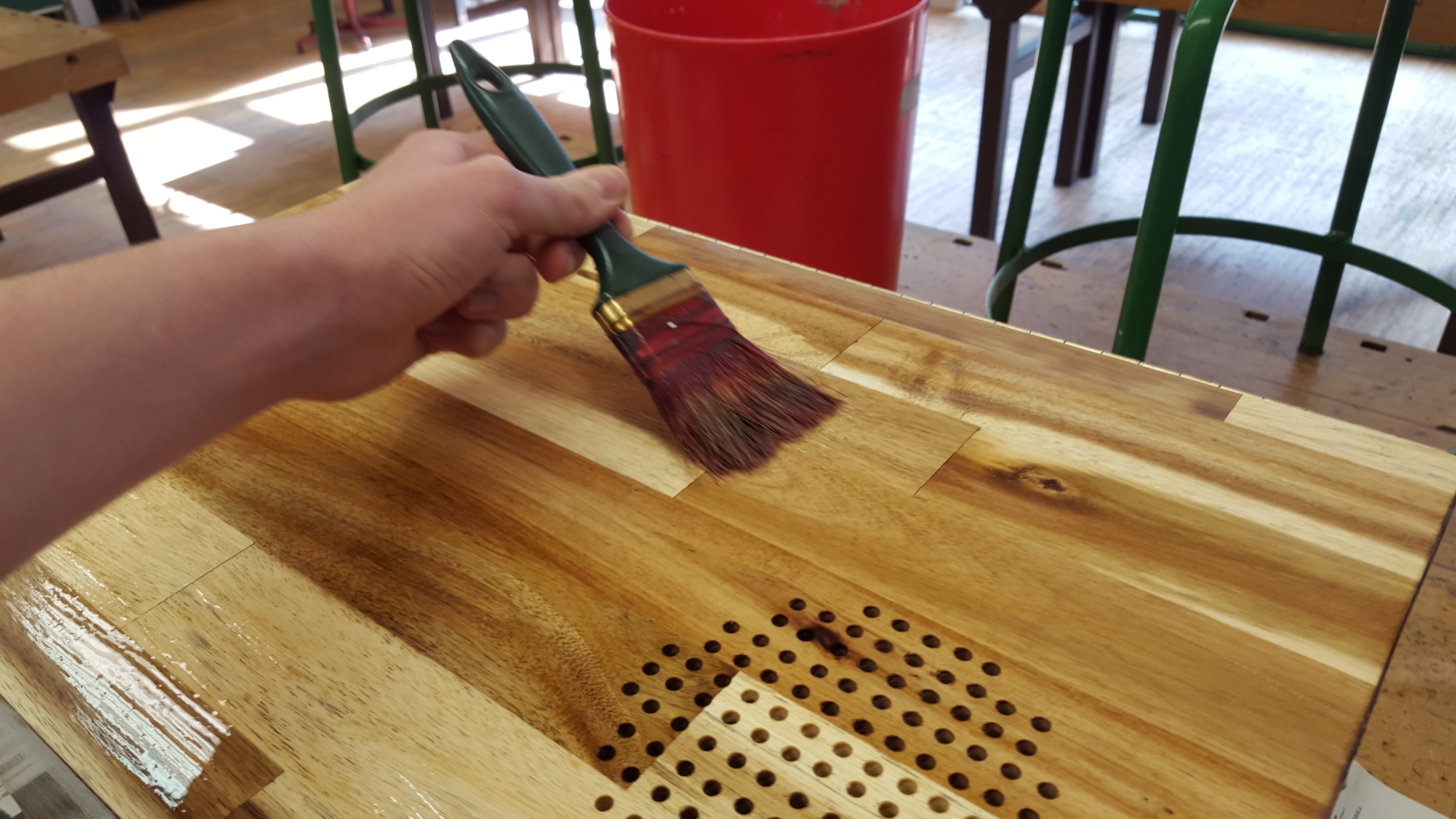

Am 10. März haben wir dann noch alles mit Druckluft saubergemacht und dann zum ersten Mal geölt.
Am 11. März ist dann die 6. Schulstunde ausgefallen und so konnten wir den 2. Öl - Anstrich noch machen.
Am 14. März haben wir in die Seitenwand das Plexiglas eingebaut und angefangen die einzelnen Komponenten einzubauen.

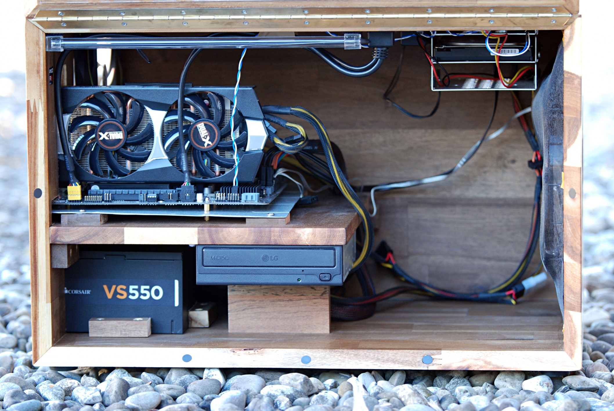

Als Hardware haben wir verbaut:
Mainboard: AS Rock 970M Pro 3 62,16€
Prozessor: AMD FX6300 94,85€
Grafikkarte: AMD Radeon R9 270x 130€
Speiche: 1TB Segate Baracuda HDD 46,46€
Netzteil: Corsair VS550 (550 Watt) 30€
Arbeitsspeicher: 8GB Crucial (2x4GB Kit) 37,53€
Lüfter: 1x 120mm + 1x 200mm 25€
Laufwerk: LG DVD Brenner 12,94€
Design: 2 UV Röhren 12€
Staubschutz: 1m x 1m 3€

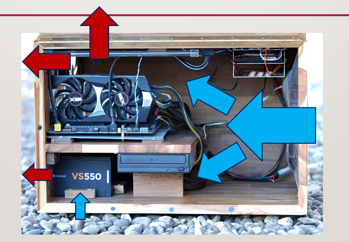

Kühlung

… Weiße Lüfter, da wir UV licht haben und die Beleuchtet werden.

In dem gehäuse würden die noctua lüfter endlich mal optisch passen!
Schickes teil, wobei mir der innenraum ein bisschen lieblos wirkt...

Was mich interressieren würde wären die Temps :)

Wow. Finde ich echt klasse umgesetzt, außer vielleicht der wirklich etwas lieblose Innenraum. Trotzdem sehr sehr gute Umsetzung finde ich. Sauber zusammengesetzt!

Von außen Mega geil, aber im Innenraum bedarf es noch ein bisschen schliff damit der genauso geil ist.

Kleiner Tipp: gesleevte Kabel und eine vollmodulare PSU. Und das Kabelmanagement bisschen mit mehr Liebe machen ;)

Wir sind halt zur zeit noch Schüler und arbeiten zur zeit auch nicht wirklich -> (Wenig Geld). Deswegen mussten wir ziemlich Sparen. Ein Modulares PSU und gesleevte kabel haben wir uns auch überlegt aber uns dann wegen den Kosten für diese Variante entschieden.
@-Freeman- (Ist ein DVD Laufwerk :) ) Da man das Laufwerk ca. 2x im Jahr benutzt haben wir uns dafür entschieden in das innere einzubauen. Die Seitenwand ist auch nur mit Magneten befestigt und so ist das Laufwerk auch gut zugänglich.
Der Innenraum ist bei geschlossenem Gehäuse unserer meinung nach schon ganz ok. Mit dem Kabelmanagemant gebe ich euch recht :) da können wir noch etwas nacharbeiten.

Dadurch, dass wir vorne den 200mm Lüfter drin haben kommt auch nach 3 Stunden GTA V Zocken lauwarme bis kalte Luft oben raus.
Die genauen Temperaturen haben wir noch nicht gemessen.

Ihr hättet eine doppelte rückwand einbauen können, mit durchführungen für die stecker.
Dann brauchts auch kein modulares nt.
Was mir echt nicht gefällt ist der festplattenkäfig und der weisse lüfter.
Alles aus holz und dann das metallteil.
Entweder nen anderen lüfter oder ne abdeckung drüber basteln....
Ist nicht böse gemeint,nur was ich mir denke wenn ich mir die bilder anschaue...
Dann ist dein Overclock zu niedrig
Das Projekt ist prinzipiell cool auch wenn ich es etwas kritisch sehe ein Gehäuse aus brennbarem Material zu bauen zumal die Spanungswandler bei mir
seit dem wechsel auf AMD dauerhaft über 100 Grad warm sind
EDIT: dauerhaft meint im benchmark oder beim gaming unter volllast

Holz brennt erst ab wesentlich höheren Temperaturen, da müssen schon ein paar hundert Grad kommen. Mit 100°C kannst du das Teil nicht anzünden ;)
