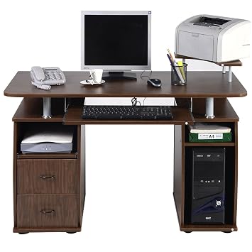

Hey, könnt ihr mir nochmal helfen, bitte?
Ich habe mir doch überlegt, dass ich den neuen Rechner dann in ein neues Gehäuse packen möchte.
D.h. ich würde das Budget auf 850€ aufstocken und bräuchte dann noch (zu obiger Einkaufsliste) ein Case und einen gescheiten Lüfter.
Was nehme ich denn da, kenne mich damit nicht aus, welches Case wird nicht so heiß (Rechner steht zwischen zwei holzbrettern in einer Aussparung am Schreibtisch) und welcher Lüfter unterstützt da?
Danke schonmal :-)
