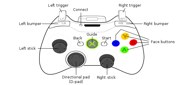

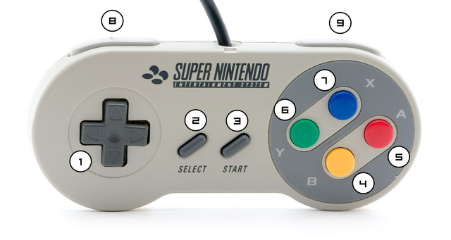

Das Problem ist eher, dass die Tasten "falsch" gelabled sind. Das Layout auf dem Controller ist quasi wie typisch für Nintendo, auf dem PC wird aber seit einigen Jahren das meiste standardmäßg analog zum Xbox Controller belegt, sprich A und B sowie X und Y sind vertauscht:
Musst mal darauf achten, welche Taste ausgelöst wird wenn du z.B. den unteren Knopf drückst. Wenn das mit der Belegung für die A-Taste übereinstimmt, macht dein Controller genau was er machen sollte (Wobei für mich die Position der Taste wichtiger ist als die Beschriftung, für gewöhnlich schaue ich auf den Bildschirm und nicht auf den Controller)
Wenn im Falle der unteren Taste aber die Aktion für "B" ausgeführt wird, entsprechen die Tasten ihrer Beschriftung, aber nicht dem erwarteten (räumlichen) Layout.
Als Lösung bietet sich das hier schon erwähnte Xpadder an, oder auch Sachen wie vJoy (eigentlich für Joycons am PC) in Verbindung mit x360ce. Das unterstützt dann auch die Bewegungssensoren, wenn der Controller welche für die Switch mitbringt (Schon mit Joycons probiert, funktioniert hervorragend sobald das eingerichtet ist)
