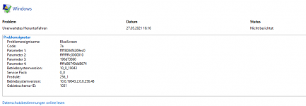

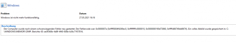

Zuverlässigkeitsverlauf hat heute, wegen 2 mal Crash paar kritische Fehler reingeschrieben:

o.O.
Da verabscheut sich eine Festplatte würde ich sagen...oder die is nicht richtig angeschlossen.
solche Drops und Zugriffszeiten, sollte es nicht geben.
mach mal sicherheitshalber noch eines ohne iwas im Hintergrund, so sieht das jedenfalls Kaka aus.
