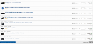

Hallo, überlege mir folgendes System zusammenzustellen und wollte mal eure Meinung haben:

Das mit dem Fractal Terra würde ich mir nochmal überlegen.
Die Lüftungsschlitze sind ziemlich suboptimal und erhöhen die Geräuschkulisse hörbar.
Ich würde eher ein Case mit feinem Mesh bevorzugen ;)
Und noch eins: Muss es ein 13700 sein? Der 13600 ist doch weitaus effizienter und nur unwesentlich langsamer.
Einzig der CPU Kühler würde mir etwas Kopfschmerzen bereiten. Wenn die CPU mal 100+ Watt zieht könnte es laut werden bzw. die CPU zu stark drosseln.
Hast du eine bessere Alternative? Muss ja auch in das kleine Case passen...

Ich hoffe, du weißt, worauf Du dich da einlässt? Ein wunderschönes Gehäuse, Kompatibilität und Kühlung sind so ein Ding. Die maximale Höhe das CPU-Kühlers ergibt sich aus der Breite der Grafikkarte und liegt zwischen 48mm und 72mm.
Ob Du 13600K oder 13700K nimmst, macht alles nicht viel. Ich würde eh die Leistungsaugnahme auf irgend etwas "Sinnvolles" begrenzen. 80W Dauerleistung mit 125W bis 2min oder sowas. Geht ja recht einfach im Intel-Tuning-Utilities-Tool (XTU).
Die Grafikkarte muss bis ganz ans Gehäuse "gedrückt" werden, damit sie sicher von außen Luft anzieht. Ich würde vermutlich sogar kleine Dichtungsringe um die Lüfter legen, die am Gehäuse anliegen. Die Grafikkarte mit Triple-Slot Breite ist erst einmal gut, weil alle Lüfter auf einer Ebene liegen. Eine schmalere würde mehr Platz für den CPU-Kühler lassen. Aber weniger als Tripelslot find ich nicht. Und Quadslot geht natürlich gar nicht. :)
Auch beim netzteil muss man daraus achten, dass es wirklich Luft von außen einsaugt und der Abstand zum Gehäuseblech minimal wird. Auch da helfen notfalls selbstgebaute Adapter, um den Abstand vom netzteil zum Gehäuse zu überbrücken. Ein Ring aus Pappe, schwarz gestrichen oder mit Kohlefaserfolie beklebt, ist optisch völlig ok, ist ja hinter dem Gehäuse. Auch Kabel dürfen nicht vor den Lüftern liegen.
Für den Kühler blieben bei der Karte dann nur 48mm Höhe und das ist wenig. Da würde ich auf dieses Model mit 6 Heatpipes gehen und irgendwie versuchen, einen 120mm Lüfter unterzubringen, notfalls mit ankleben. ich mache sowas gerne mit Tesa Powerstrips. Auf Sockel 1700 Montagekit achten! Den Lüfter sowaum montioren, dass er durch den Kühlkürper ansaugt und der Kühlkörper muss auch so dicht wir möglich ans Gehäuse. Saugt der Lüfter Luft aus dem Innenraum, hat man "verloren", das wird zu warm.
Ansonsten würde in so einem Fall ein AMD System mit 7800X3D echt besser, wohl wissend, dass ITX Mainboards knapp auf dem Markt sind. Aber mit sowas sollte es klappen. Die AMD "Gurken" haben einfach eine viel höhere Effizienz und damit ist die Kühlung viel einfacher. Dann muss man natürlich wieder einen anders Kühler nehmen.
Reicht der Pure Rock denn nicht für den 13600k? Bzw passt die Liste jetzt so?
