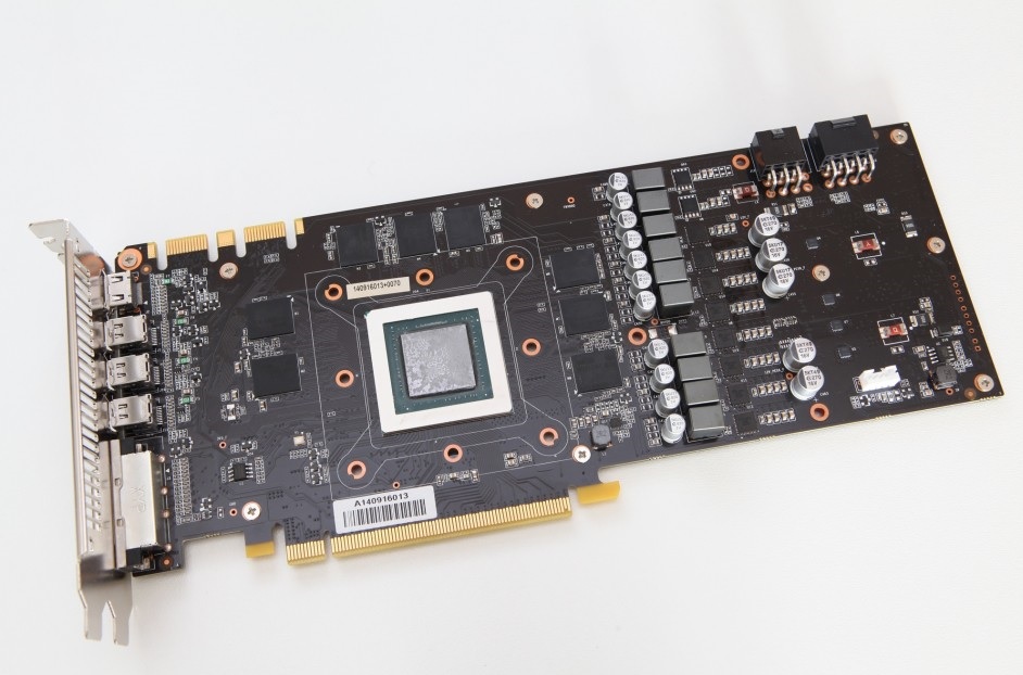

Guten Morgen zusammen,
seit Sonntag Abend suche ich einen passenden Kühler für die Gainward GTX 980 Phantom 4 GB DDR 4 in meinem Folding@home Rechner. Am liebsten sollte es wieder EK Waterblocks sein, da mir hier sowohl Optik wie auch Kühlleistung im Gaming PC zusagt.
Nun scheint die Phantom ein Custom PCB zu haben, aber ich kann weder passsende Kühler im Netz finden, noch große Abweichungen auf der Platine, abgesehen von etwa 1 Zentimeter mehr Länge in Gehäuse Innere. Für mich sieht es wie ein Reference PCB mit mehr Länge aus. Eventuell fehlt ganz rechts bei einem Kondensator ein Schraubpunkt, aber das wäre weniger schlimm.
Hat ein User im Forum eine Phantom schon mal mit einem Wasserkühler versehen? Bei anderen Produkten würde ich blind bestellen, aber die Karte einfach zerlegen macht wenig Sinn, ebenso wenig mag der Verkäufer des Kühlers eine schon einmal halb montierte Kühleinheit zurücknehmen (durch weg nachvollziehbar ;-)).
So sieht das PCB wohl laut EKWB aus:

Trifft zwar nicht immer zu aber wenn die Slotblende nicht dem Original PCB gleicht, hast meist schlechte Karten das ein Original PCB Kühler passt!

Ok, Vielen Dank für die Antworten.
Es ist scheinbar wirklich so, dass die Kühler vom Lochabstand komplett passen, nicht aber von der Höhe. Die Spannungswandler sind bei der Phantom viel mehr an der Zahl, ebenso stehen sie viel weiter außen Richtung Slotblech. Ein reiner GPU Kühler würde also passen, nicht aber ein Full-Cover. Sehr schade, die Karte hatte ich extrem günstig bekommen, die WaKü hätte ihr irgendwie die Krone aufgesetzt.
