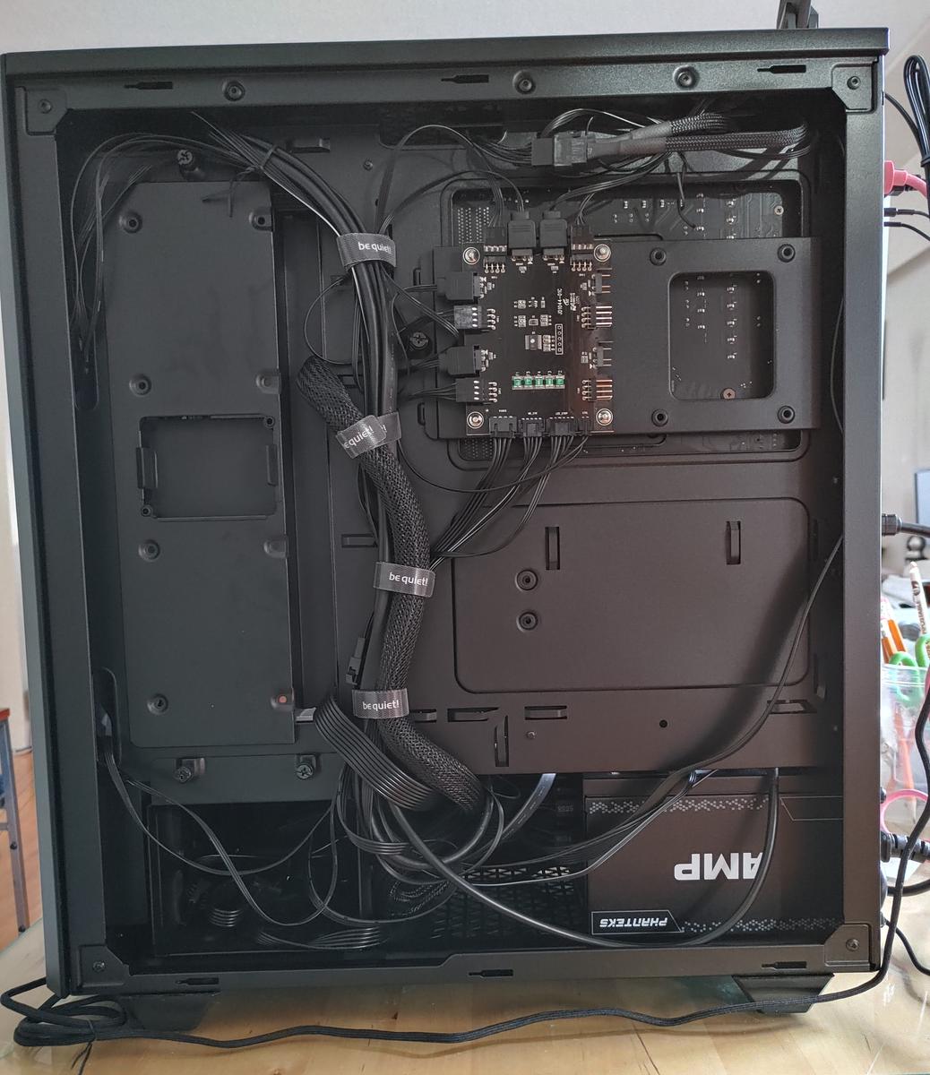

Das Gehäuse hat hinten nen RGB Controller, da den ganzen Firlefanz drauf:
