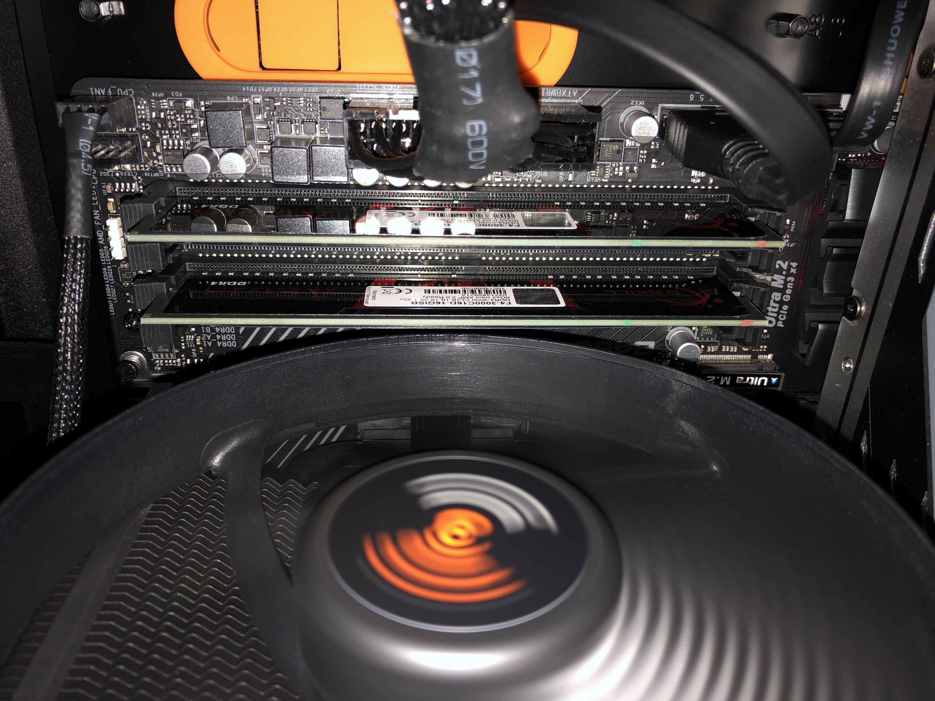

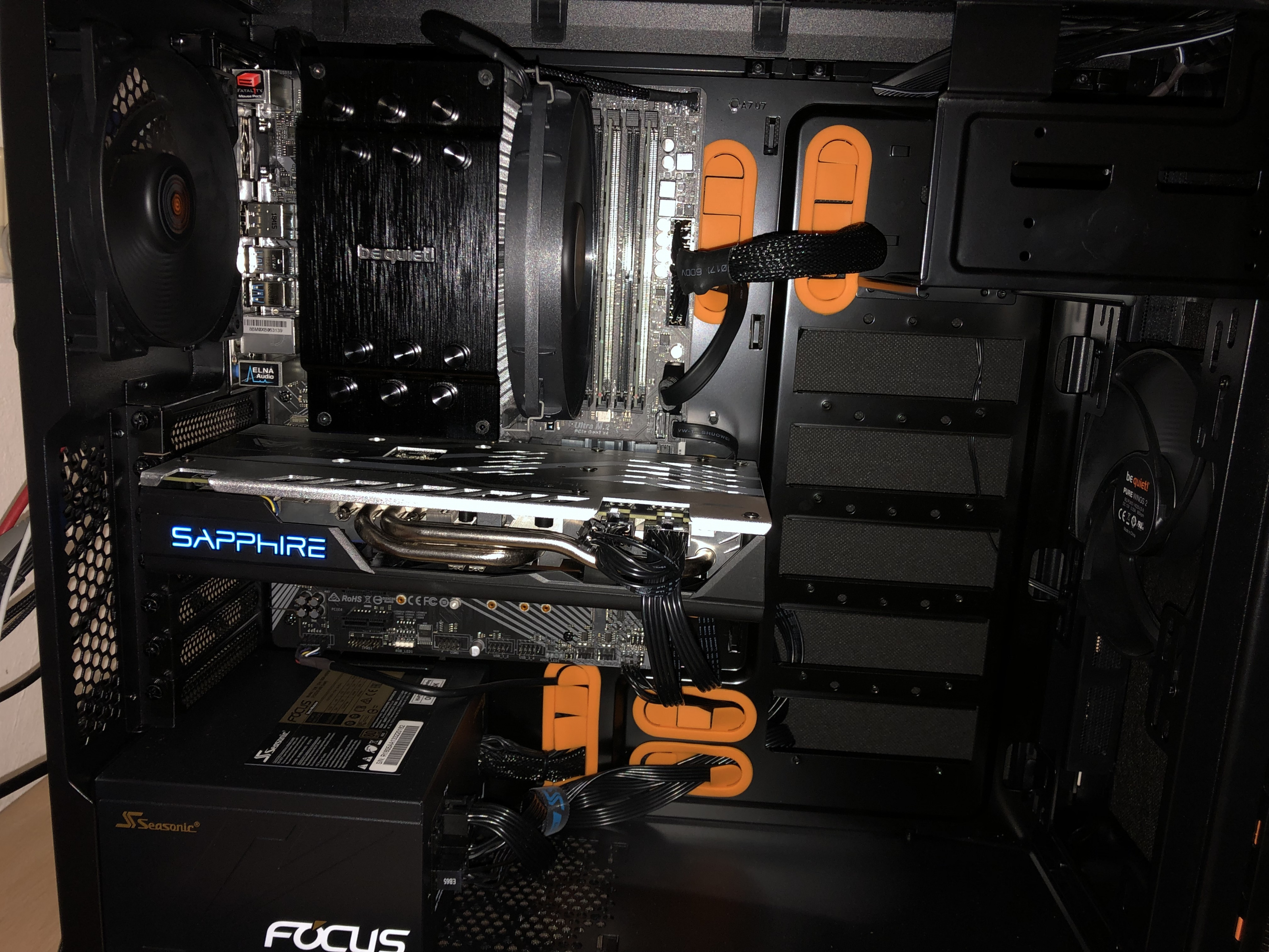

Wie schon hier erwähnt wurde der Dark Rock 4 macht ein echt edelen Eindruck habt mal hier 2 Bilder von meinem System,
