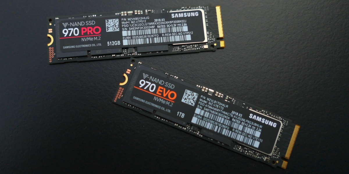

Du musst hier differenzieren: du kannst zwei SSDs anschließen. Beide im M2 2280 Format. Eine mit PCIe Protokoll, eine mit PCIe oder SATA Protokoll!
So würde ich das zumindest verstehen. Falls das stimmt brauchst du zwingend eine SSD im M2 Format (die ich so oder so bevorzugt hätte).
Nö, da steht ganz zweifelsfrei "1x 2,5-Zoll-SATA-Steckplatz". Ausserdem sieht man auf dem Foto im Startpost auch, dass offenbar ein Kabel von SATA-Power auf einen kleineren 4-Pin-Stecker beiliegt.
