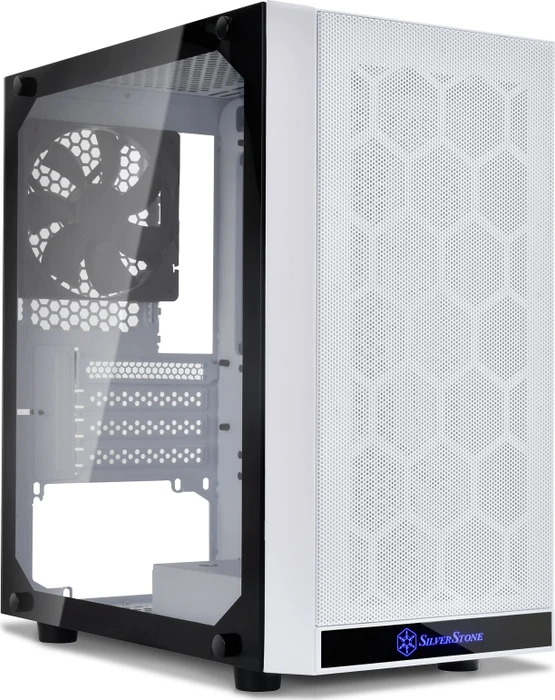

Im Prinzip fehlt nur das Gehäuse,
ich finde das Kolink Citadel ansprechend, aber ka ob das taugt. Bzw. Ob bei mesh nicht direkt alle Lüfter getauscht werden müssten,zwecjs Lautstärke.

Generell finde ich da Kolink nicht schlecht, auch wenn ich nichts zur Qualität der Lüfter sagen kann :ka: Mir persönlich wäre das Teil allerdings zu voluminös...also zumindest im Wohnzimmer. Da bevorzuge ich doch deutlich kompaktere Cases. Was soll denn da an Festplatten alles rein?

Danke, die Hardware ist soweit bestellt. Das Gehäuse habe ich heute auch direkt mit bestellt. Jetzt muß ich im Prinzip nur noch warten, bis was an Grafikkarten verfügbar ist, dass auch in einem vernünftigen P/L im Bezug auf World of Warcraft steht.
