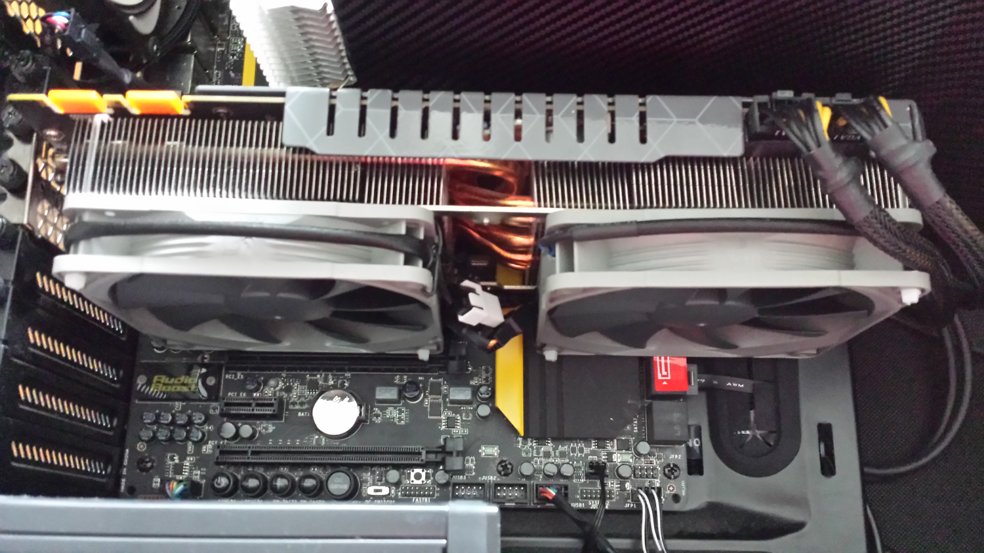

Ich kann nicht beurteilen, wie potent der MSI Kühlkörper ist, bei meiner GTX 980TI reichten neue Lüfter. Aktuelle schaffe ich es mit ziemlicher Übertaktung in Furmark unter 65°C mit 350W Lastaufnahme auszukommen. Keine Ahnung, wie genau HWinfo die Leistung abschätzt.
Endlich leise: Umbau Zotac GTX 980TI AMP! Omega auf 2 x 120mm Noctua Lüfter
Ich habe ja die MSI, der Kühler sieht zwar schick aus, ist aber bei >300W echt überfordert. Ich komme mit dem Morpheus auf ~60°C bei ~325W mit etwa 1000upm.
