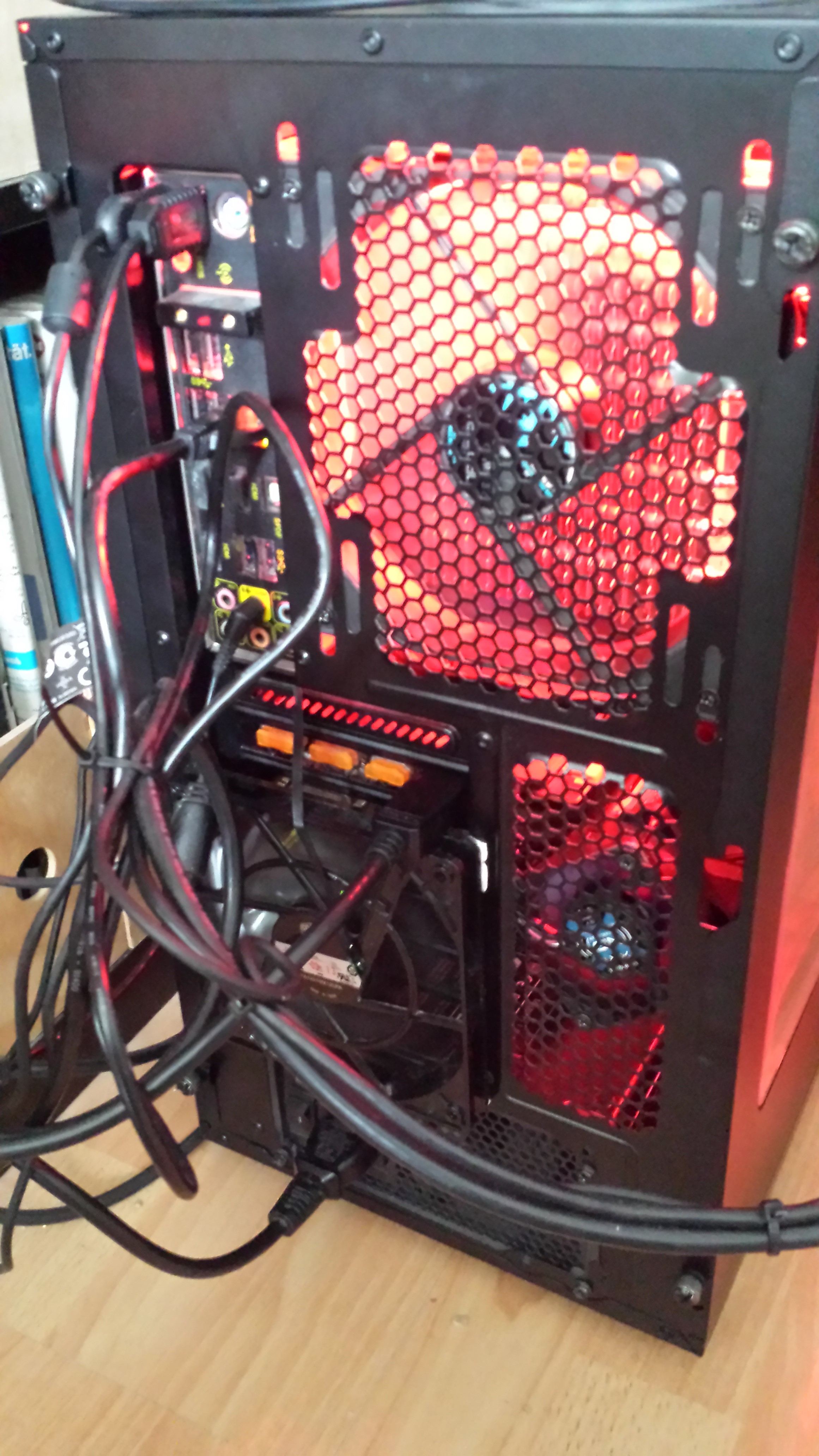

Ich hätte da aber noch eine Frage zwecks der Kühlung! ... ich kann den Kühler (beQuiet Dark Rock advanced) nur von oben nach unten oder von unten nach oben arbeiten lassen. Was anderes lässt das mounting system leider nicht zu. Ich habe mal eine kleine skizze gemacht mit paint wie das bei mir derzeit aussieht. Ich würde sagen das es etwas negativer wäre wenn er die Wärme der Backplate von der Grafikkarte ansaugt? Kann man da noch was dran optimieren?
Oben am Gehäuse ist komplett Mesch. Genau über der CPU ist noch ein Lüfter den ich aber nicht in Betrieb habe, dachte da würde es vll. probleme mit dem CPU-Kühler geben.

Kann man so machen mit der Lüftung. Das ist leider das Problem mit so manchem Kühler.
Ich schaue bei Beratungen immer vorher danach, wie die Montage aussieht
ja ... hatte damals auf Bewertungen vertraut. Eigentlich wollte ich ja auch mal den wraithkuehler probieren, aber leider habe ich wohl die Halterung für den standartkühler damals weggeworfen
Ich schaue mir inzwischen immer die Montageanleitng an, die ist eindeutig. Und damit scheiden viele BeQuiet Kühler und auch andere für AMD Sockel aus.
So, wie Du das machst, funktionert das. Du kannst ruhig den oberen Lüfter direkt über den Kühler legen und dann, wenn es passt, den Kühlerlüfter nach unten zwischen Grafikkarte und Kühler. Alleidings sollten min 30mm Platz zur Grafikkarte bleiben, damit es nicht zu stark drosselt

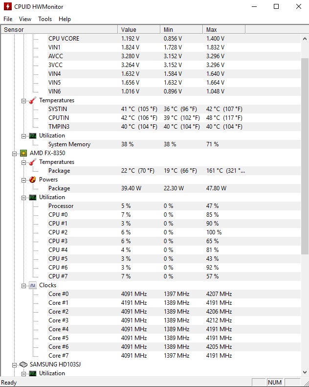

Du kennst dich doch bestimmt mit programmen wie HWmonitor aus, ich bin da noch nicht so in der Materie drin. Ich habe hier mal einen screenshot von meinem HWmonitor, ich hatte ihn jetzt ca. 2 Stunden parallele zu einem Spiel an und mich wundert die spiked Temperatur von über 160°C ??? kann das ein auslese Fehler sein?
Ja, das sind Auslesefehle. Alles wirkt etwas krumm und schief, einfach nicht zu ernst nehmen.
Auch 19°C Minimaltekperatur sind unglaubwürdig, so der Rechner nicht draußen steht.
Es lohnt bei Verdacht auf Berechnungsfehler der Ausleseprogramme, die nicht zwingend von
jedem Mainboard alle Komponenten un deren Kennlinien kennen, mehrere zu nutzen. HWInfo
ist eine gute Alternative: HWiNFO - Professional System Information and Diagnostics

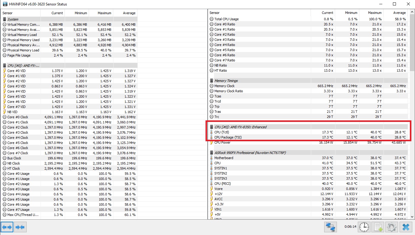

gut also ich habe es jetzt mit 3 verschiedenen Programmen ausprobiert (HWinfo, openhardwaremonitor und HWmonitor) bei allen drein das gleiche Ergebnis. Ich habe jeweils 10 minuten lang Prime95 laufen lassen auf der obersten option, wo er nur die CPU fast beansprucht und das Ergebnis war bei allen Programmen gleich!
Max. temp 40-41°C
und dann auch in allen Programmen nach nur wenigen Sekunden runter gekühlt auf 16°C-22°C schwankend zwischen den beiden Werten
meine Zimmertemperatur liegt bei geschätzt 18-20°C.
achja wegen der Wattanzeige ... im Bios ist Cool&Quiet noch eingeschaltet da soll dieser wert dann wohl normal sein.

Sehr beruhigend, es ist auch eine verlötete CPU und dann scheint Dein Belüftungskonzept sehr gut zu sein. Die Temperaturanzeigen der CPUs haben große Abweichungen bei tiefen Temperaturen, vermutlich werden es ein paar Grad mehr sein. Also dann, frohes Übertakten, da geht was! 60W Verbrauch der CPU ist sehr gut.
Also was interessierterUser sagt stimmt beim FX.
Die Temperaturen im Niedrigen bereich sidn ungenau. Die Sensoren liefern ein genaueres Bild, je höher die Temperatur ist.
Ab wann die Grenze anfängt kann ich dir aber nicht sagen. Der Entwickler von HWInfo hatte das so bestätigt. Ebenfalls was die Watt anzahl angeht sei mit Vorsicht zu genießen.
Mein FX-8350 hatte z.b. bei einer übertaktung auf 4,5Ghz ca. 111 Watt angezeigt über HWInfo. In wiefern der Wert glaubhaft st, darüber darf man sich Streiten.
Fakt ist aber, die CPU hat eien Abwärme von 125Watt. Beim Verbrauch kannste gut und gerne also nochmal 100 - 150 Watt drauf rechnen. Und die 125Watt angabe, sind auch nur das was bei Normaler nutzung zu stande kommen kann. Glaube ich zumindest.
Man könnte aber auch davon ausgehen das die 125Watt TDP nur darauf abgestimmt sind, wenn man übertaktet, also noch spielraum vom hause aus hat, was logisch wäre, da die Multiplikatoren ja frei wählbar sind.
