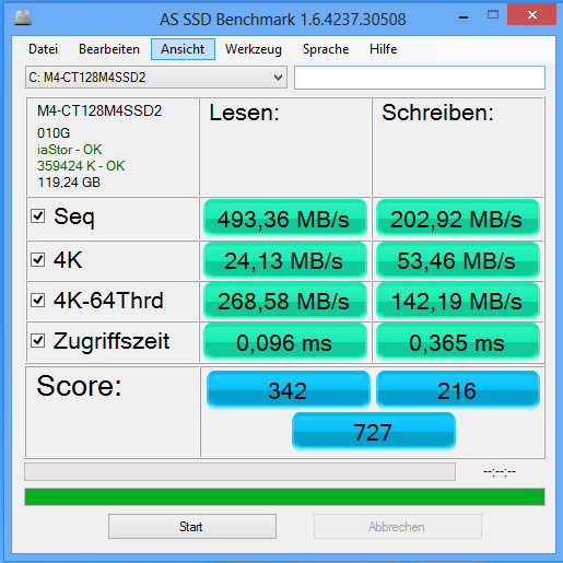

@Stiffmeister
Hatte ich aus. hab die 000F wieder drauf und siehe da, alles läuft wieder sauber und 770P im AS SSD. Ich warte bis zur nächsten Firmware für Win8 und UEFI.
