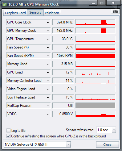

Hab mir am Wochenende ne Gefore GTX 650 ti(Gigabyte) in den Rechner gesetzt da die alte 8800GTS schon sehr lange im System lief.
Nun habe ich immer wieder Aussetzer im Sound,(läuft aber nicht über den HDMI auf der karte) und der Rechner braucht mehr als einen Versuch um den Boot-up erfolgreich abzuschließen
Habe den Fehler nun mit allen mir zugänglichen Analyse tools gesucht und habe festgestellt das jener sound glitch auftritt wenn die karte in den P5 state wechselt.
Dabei scheint der Grafik speicher vorübergehend nicht ausreichend versorg zu werden und hat dann einen takt von 0 Mhz laut Nvidia Inspector:
http://img.techpowerup.org/150902/nvidia_20150902_141216.png

Sieht fast so aus als wäre dein Netzteil mit der neuen Karte überfordert. Das würde den Spannungseinbruch erklären sowie die herabsetzung des Taktes.
Einige Dinge vorweg:
1.) Dass beim Speicher eine 0 Steht ist nichts weiter als ein Auslesefehler, womöglich durch eine veraltete Version vom Inspector verursacht. Bitte die aktuelle GPU-Z verwenden.
2.) Stromversorgung ist mehr als nur reine höhe der Leistung. Eine moderne Grafikkarte stellt sehr viel höhere Ansprüche an die geliefgerte Stromqualität (viel schnellere lastwechsel, genauere Spannungen bei verschiedenen Lasten, Lastverteilung auf den Adern ist anders usw.) als eine alte. Es ist durchaus möglich, dass eine neue Karte mit 50W Verbrauch an einem netzteil nicht läuft wo eine 10 Jahre alte Karte mit 200W Verbrauch keine Probleme hat.

Da war ich wohl etwas zu kurz angebunden sorry,
also hab ein BeQuiet Dark Power 6 430W drin mit einen Acer Veriton T661 Q9300 mit 2,5Ghz und 3 SSDs mit 2 HDDs,
Bios ist Aktuell und der Inspector ist erst seit ca 10 tagen eine Version zurück^^
Gpu Tweak hat ihn auch nur in der 2.0.0 drin
