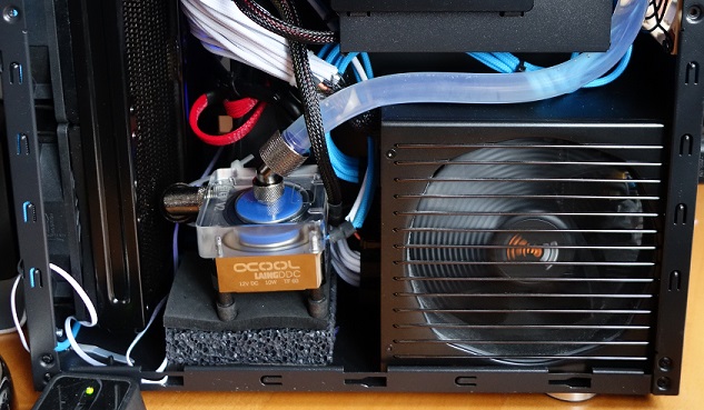

Hi habe das gleiche Thema. habe derzeit ein BeQuiet StraightPower 10 CM 600W Netzteil verbaut und es geht sich gerade so aus mit der Pumpe davor:
Da ich jetzt auf ne Vega64 umgestiegen bin und mir 600W zwar ausreichen würden aber hart an die Grenze kommt wenn ich noch stärker übertakten würde, suche ich ein 750W-800W Netzteil (habe einige Leds und so drinnen die zusätzlich einiges an Strom ziehen) Zudem gab es immer wieder Probleme mit dem Netzteil (beim ein und ausschalten direkt am Netzteil macht es des öfteren einen Sound als wenn irgendwelche Kontakte drinnen Funken schlagen würden). Zudem ist das bereits mein 2tes BeQuiet und das erste wurde binnen 2 Wochen schon ausgetauscht.

Ich bin mit dem Netzteil sehr zufrieden. Es hat zwar nur sehr sehr knapp gepasst, und das hat für starke Geräuschentwicklung durch Vibrationen gesorgt, aber es ging.
Mittlerweile habe ich meine Wasserkühlung aber eh komplett umgebaut, und die Pumpe hat jetzt einen anderen Platz.
