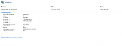

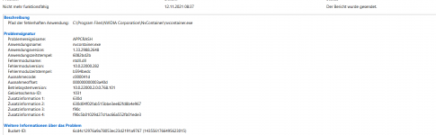

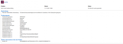

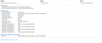

Hallo Zusammen,
ich habe nun einfach mal den Rechner neu aufgesetzt und alle Treiber installiert. Auch andere RAM Speicher ausprobiert.
Fehler ist weiterhin da, nun habe ich mal den Zuverlässigkeitsverlauf angeschaut und folgende Meldungen bekommen, siehe Bilder.
Jemand eine Ahnung was das Problem ist?

Nathenhale
BIOS-Overclocker(in)
Zwecks dem Razer problem und dem Guardian of the Galaxy Problem einfach mal neu installieren.
Das One Drive Problem ist etwas anders da müsste man mal schauen ob man One Drive deinstallieren kann. Wenn nicht sfc /scannow ausführen.
Sonst "einfach" mal WIndows neu installieren.
