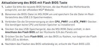

Bitte vor der Aktualisierung vom UEFI/BIOS noch ein Screenshot wie beschrieben unter last; DANKE!
Ich möchte gerne sehen ob man was an den Werten erkennen kann.
Wenn das geklappt hat, würde ich das UEFI flashen und die CPU reklamieren.
[Klick für Groß]
oder
[Klick für Groß]
Quelle MSI
